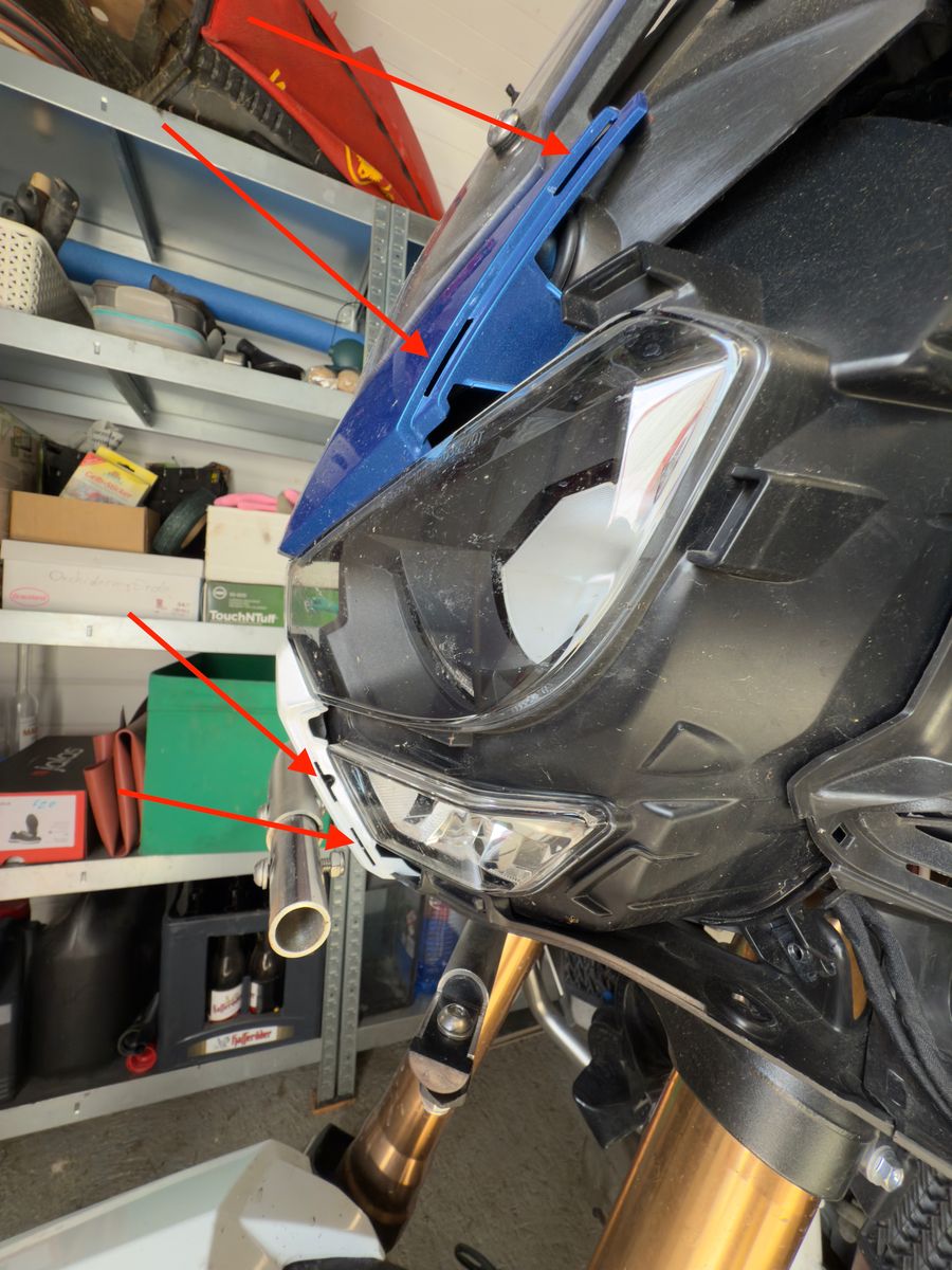

    ich habe gestern versuch von meiner ATAS die Verkleidung links abzubauen. Leider Erfolglos.
    Natürlich habe ich erst im Forum und bei Youtube gesucht, aber die Erklärung hier ist definitv nicht korrekt, da die Verkleidung um die Scheinwerfer herum geht

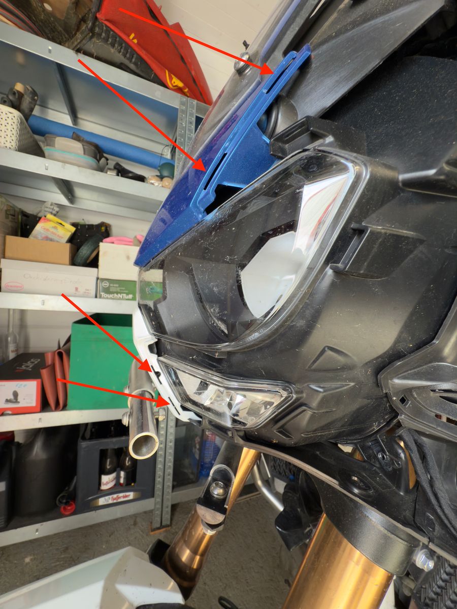

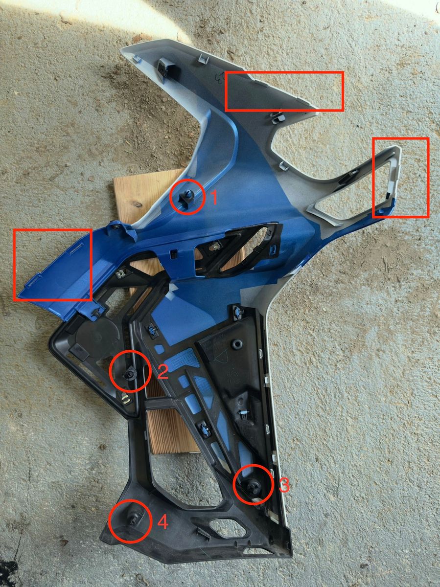

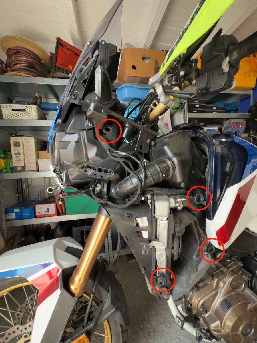

    So sieht es aus wenn meine Verkleidung entfernt wurde:
    Was mir fehlt ist eine Erklärung wo ich Schrauben oder Stifte abbauen muss, wo ich ziehen muss und wo ich nicht ziehen darf. Leider habe ich schon einen kleinen Riss gesehen bei meinem ersten Versuch. Ob von mir oder vielleicht vom Händler, weiss ich nicht.

    ja, das ist Vorsicht angebracht, obwohl die Deckel sehr robust und flexibel sind.

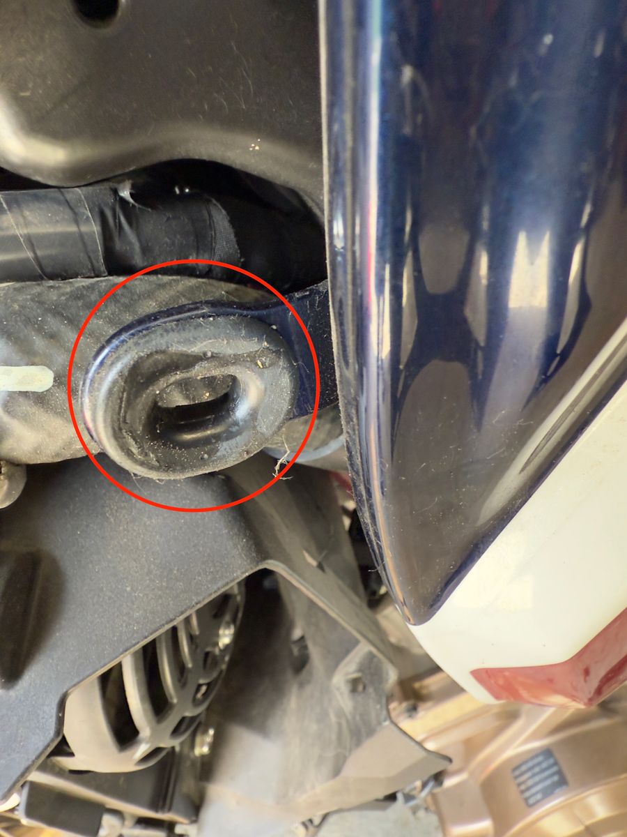

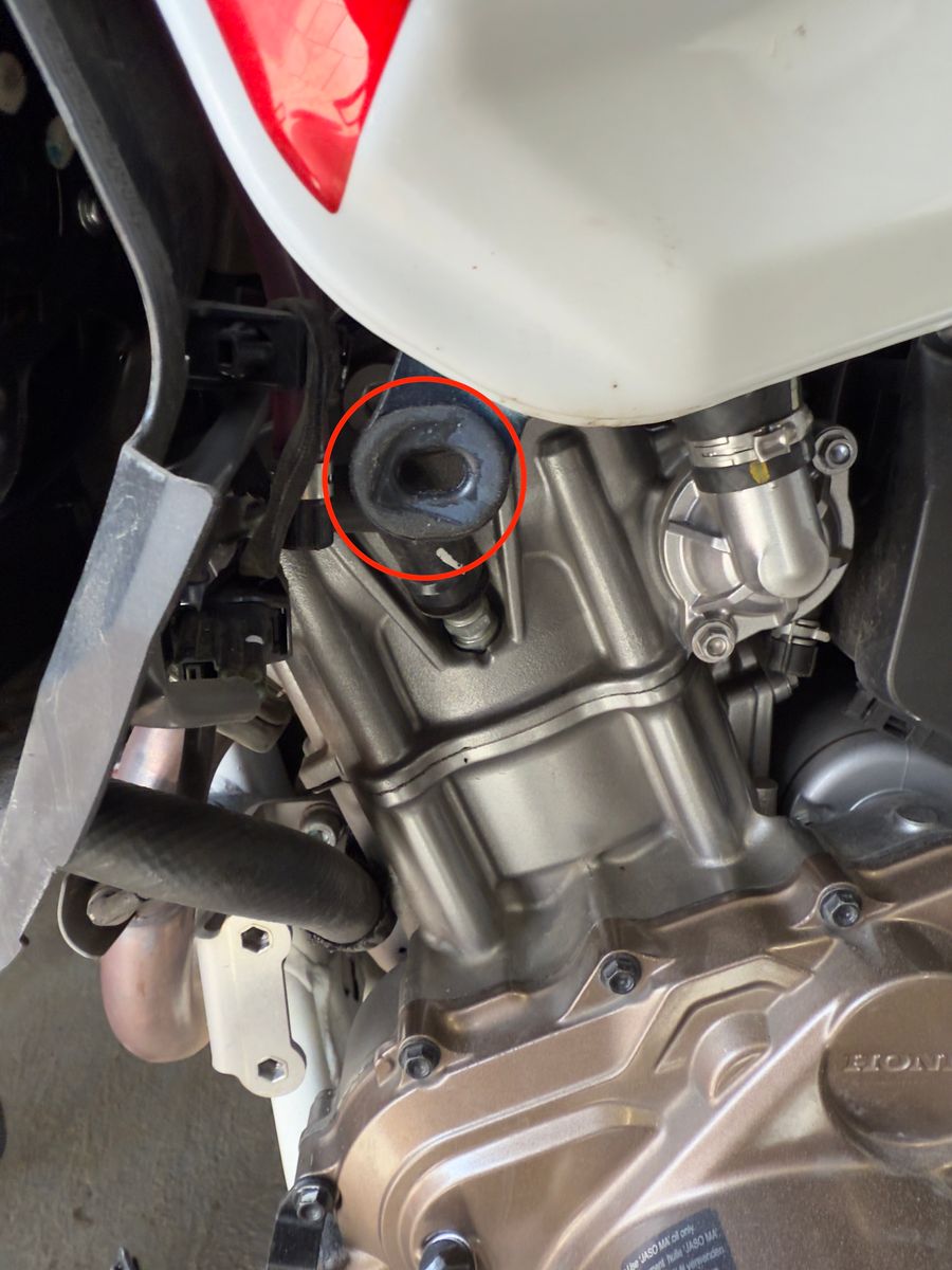

    Du darfst nur in der Nähe der in Gummi eingesteckten Stifte (natürlich hinter der Verkleidung) ziehen.

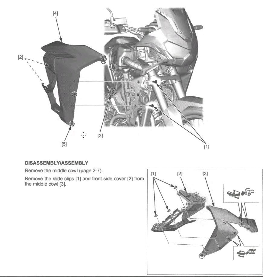

    Ich verweise hier mal auf das WHB, 2.7 ff

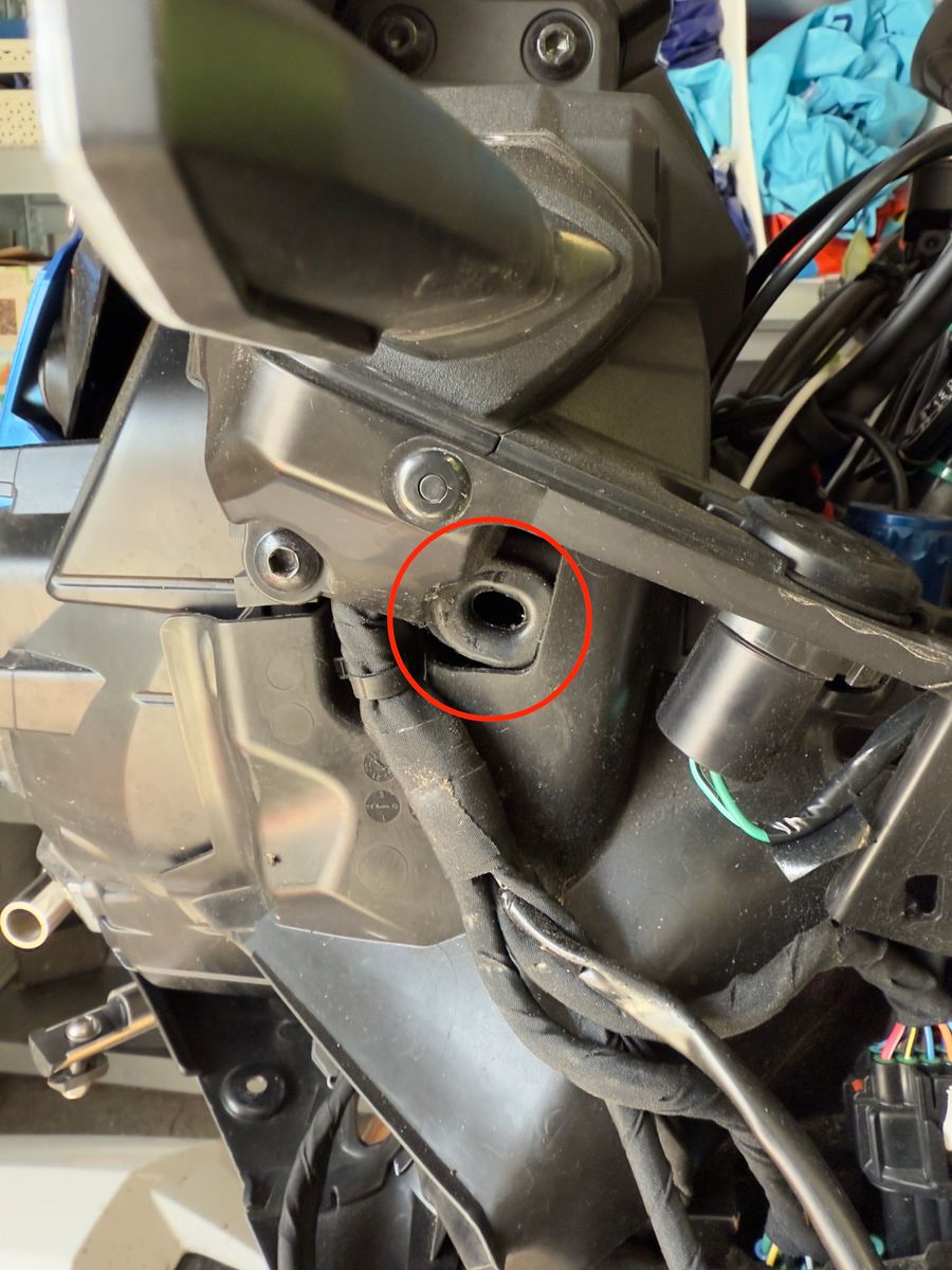

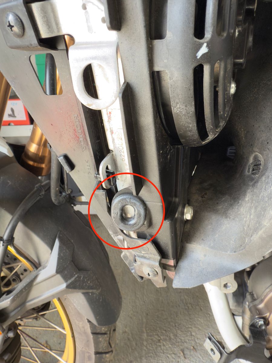

    Ich habe das jetzt schon ein paar mal gemacht. Das zweite Video von Mr. Gatekeeper beschreibt es sehr gut. Bei den originalen Sturzbügel reicht es die Verbindung vorne-mittig zu trennen, dann kann der Bügel nach vorne geklappt werden und man hat genug Platz. Ich finde den anschließenden Wiedereinbau mühsamer, ich hab es noch nicht geschafft, dass die Verkleidung beim ersten Versuch wieder schön an ihrem vorgesehenen Platz einrastet - aber mit etwas Geduld auch kein Problem. Beim Herausziehen der Verkleidung wirklich darauf achten, dass man horizontal zieht (hab sie dabei immer auf dem Hauptständer stehen) und die Zugkraft bezogen auf die Stifte nicht in eine andere Richtung wirkt. Die Zugkraft leicht steigern und ja nicht anreißen, dann rutschen die Stifte gut aus der Gummihalterung raus. Danach durch ganz sachtes Hin-und Herbewegen die Verkleidung vorne beim Scheinwerfer ablösen, keine ruckartigen Bewegungen machen. Geduld!

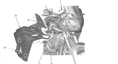

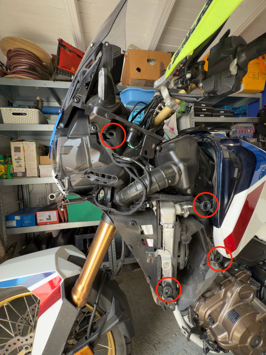

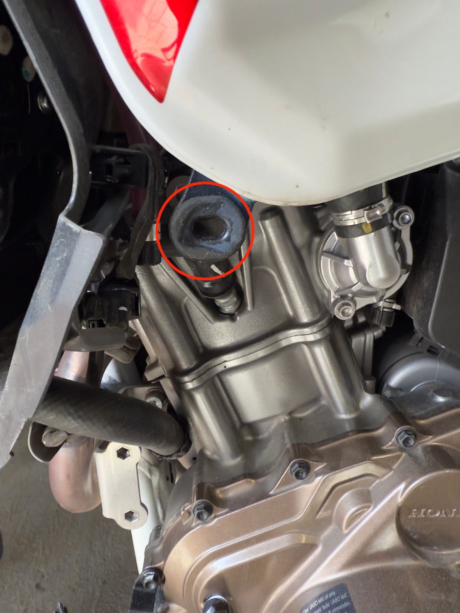

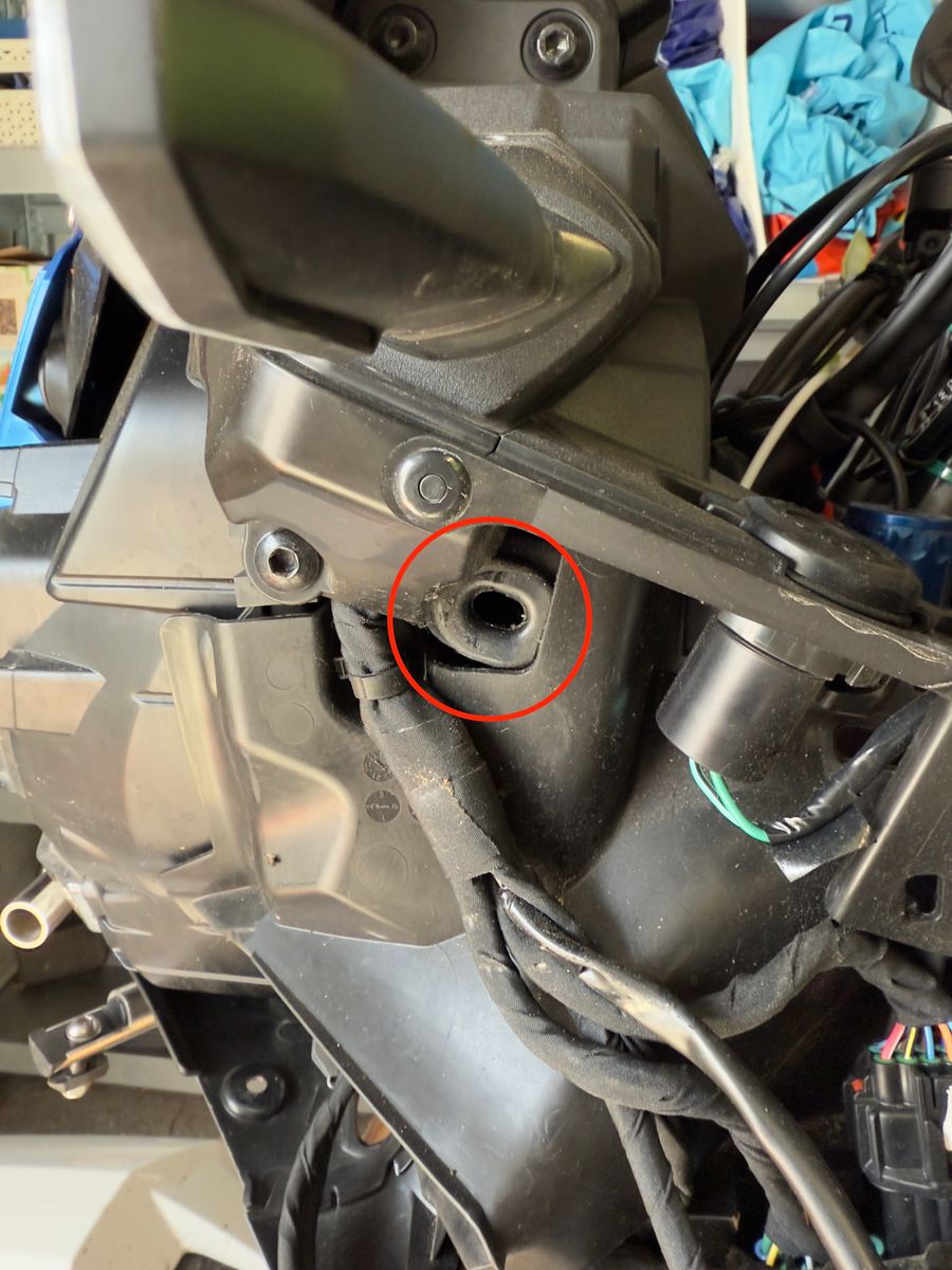

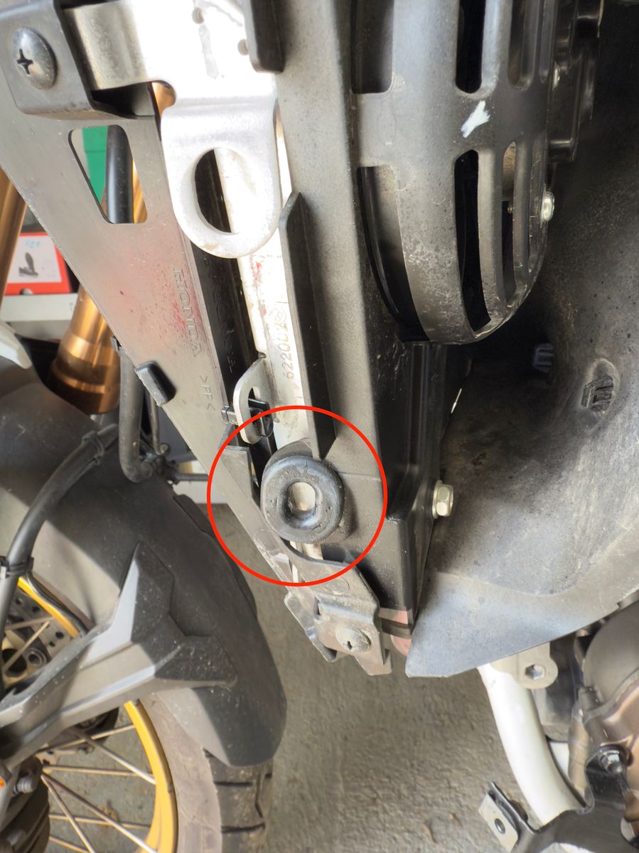

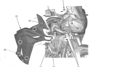

    Mittlerer windlauf (crf1100a2 / a4 / al2 / d2 / d4 / dl2 / dl4) für Honda AFRICA TWIN 1100 ADVENTURE 2021 - Honda
    Zuerst die Abdeckung Pos. 8 entfernen, gehalten von 4 Schrauben Pos. 11 und 4 Drucknieten Pos. 16
    Auf der Rückseite sind es 2 Drucknieten Pos. 17, eine unter der Lampenmaske, eine seitlich neben dem Kühler
    Neben dem Display ist noch eine Schraube, die muß auch raus
    Im Gabeltunnel sind es drei Drucknieten Pos. 17
    Mit der Teilenummer 64350-MKS-E20ZA, Position 4 nach Bildern im Netz suchen, es gibt da auch
    Bilder der Rückseite, auf denen man die Lage der Haltezapfen sieht.
    Die Verkleidung unten rechts fassen und dann vorsichtig von unten nach oben abziehen. Das Blech-
    schild mit dem Honda-Emblem am besten vorher abschrauben, damit es sich nicht verzieht.
    Vor dem Wiedereinbau etwas Siliconspray auf die Haltezapfen. Und ganz wichtig - Die Verkleidung
    sitzt auf der linken Seite neben dem Kühler in einer Art Falz. Also erst oben am Scheinwerfer anset-
    zen, die Verkleidung ganz leicht verdrehen und links in den Falz drücken. Dann noch ein leichter
    Druck, damit die Zapfen wieder einrasten.
    Etwas Silikonspray oder -fett hilft beim Anbau ebenso wie beim nächsten Abbau. Kein Mineralöl oder WD40 bitte! Dann ist Bruch beim nächsten Mal garantiert. 🥴
