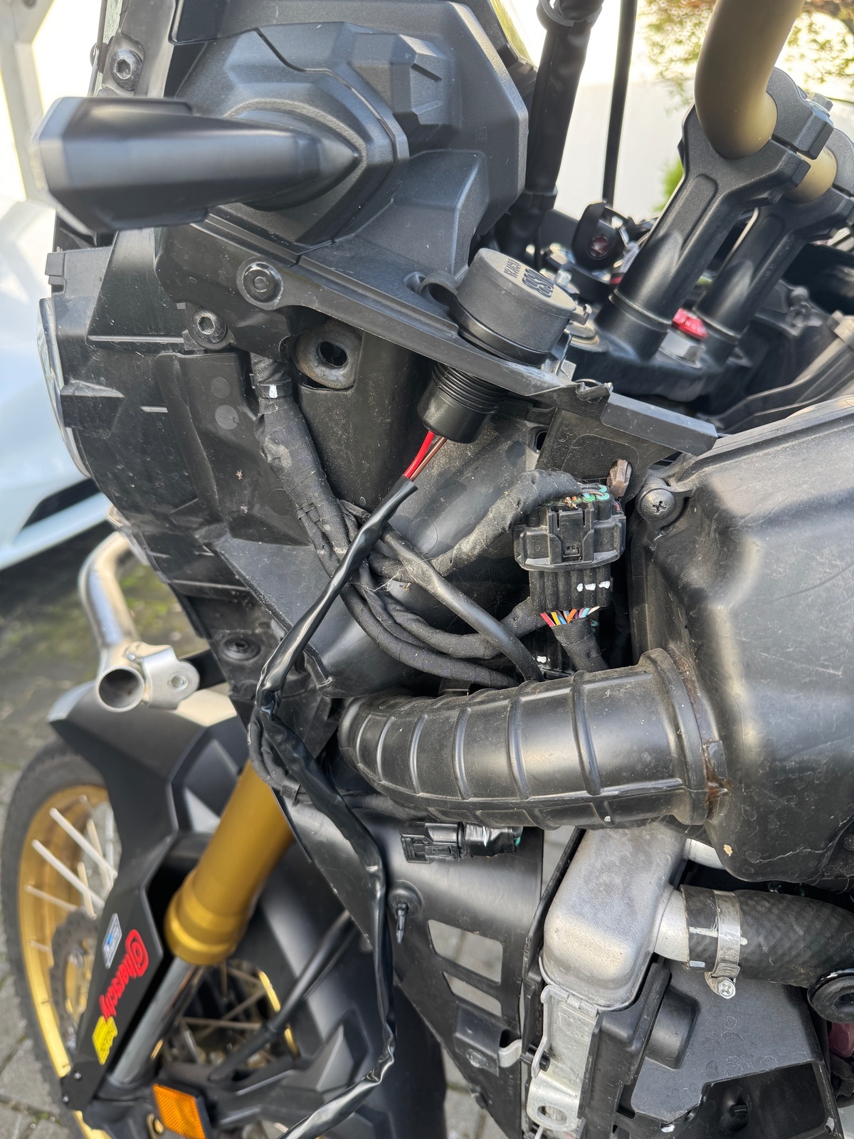

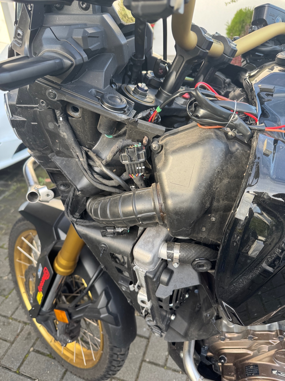

    Vorweg: Ich hab vor einem halben Jahr im Zuge vom Luftfilterwechsel auch die12V Steckdose gegen eine USB-Steckdose getauscht. Und natürlich ist die kaputt. Geht nichts mehr.
    Jetzt hab ich allerdings die komplette Verkleidung einmal erst abgehabt. Aber halt nie nur eine Seite!
    Jetzt die Frage: Was muss alles ab um an die Steckdose , bzw. die Kontermutter ranzukommen?

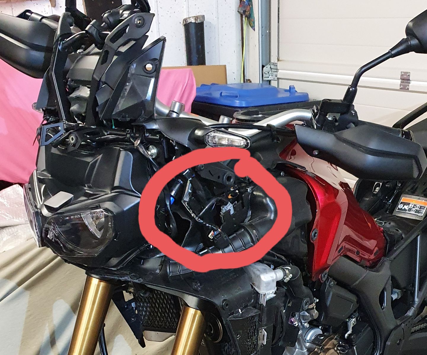

    Hab jetzt zwar nur die 1100er ATAS zum Vergleich, aber die Lage der
    Steckdose ist dieselbe.
    Danke für die Info Andreas. Hilft mir nur nicht bei der Frage wieviel da runter muss da ja alles ineinander gesteckt ist. Zum Beispiel ob die Nöpels vorm Tank auch weg müssen und die Lampenverkleidung und die Verkleidung am Kühler, oder einfach nur die zierliche links, den Seitendeckel und gut ist.

    Wenn ich mich recht entsinne müssen die Halter der inneren Verkleidung auch gelöst werden. So oder so wirst du sie nahezu komplett auf der Seite zerlegen müssen. Ich würde an deiner Stelle auch doe Leitung zum Stecker nochmal prüfen. Wo eh alles offen ist. 😁
    Puh, dank Dir.
    Also von links nach rechts nacheinander alles abbauen bis man dann dran kommt.
    Also eher die Zeit so planen als müsse man alles abbauen.
    Das ist das was ich halt total mies an der ATAS finde. Auch wenn wohl andere nicht besser sind.Aber Servicefreundlichkeit ist nicht die Hauptsorge von Honda
    Es gibt bei YouTube Filmchen(Luftfilterwechsel) wie die Verkleidung abgebaut wird. Da sieht man welche Nippel ab müssen und in welche Richtung die Teile geschoben werden, damit nichts kaputt geht. Nervig und zeitaufwändig.
