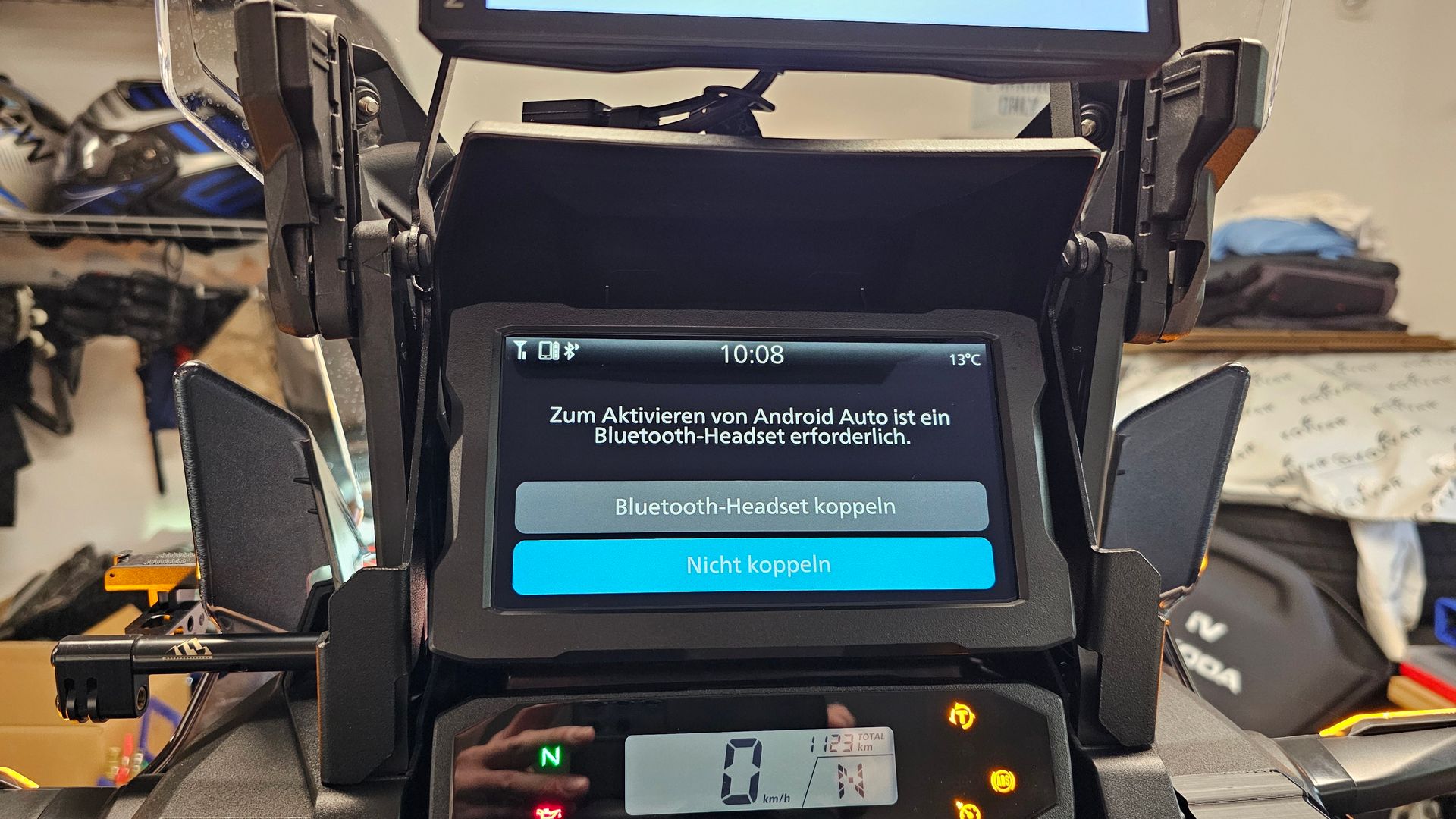

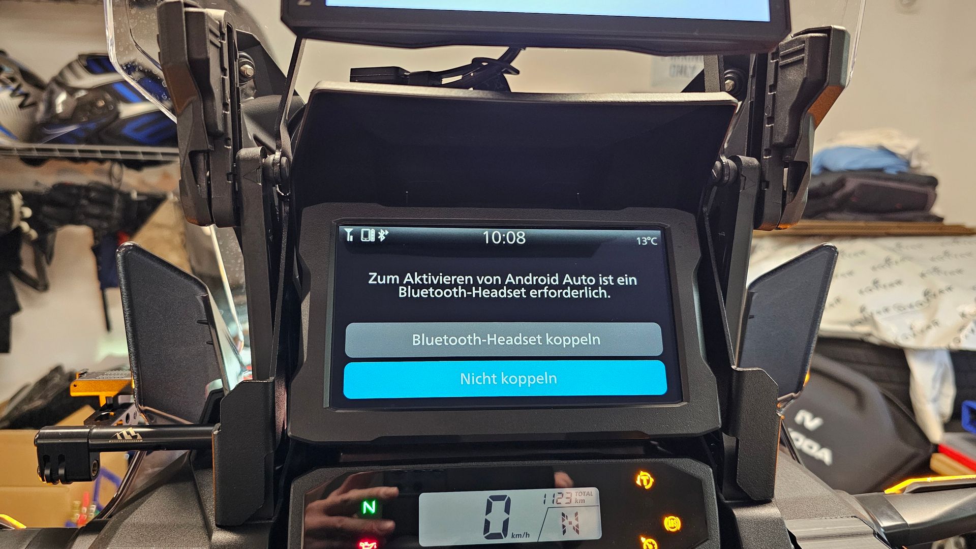

    Kommt denn bei euch nicht die nachfolgende Meldung. Habe es nicht probiert, da ich immer ein Headset an habe.
    Einmal editiert, zuletzt von Hobbyfahrer ()
    Die Meldung wie im Bild habe ich auch schon immer auf meiner SD13.
    Darum hab ich mich nie auf die Infos "AA mit oder ohne Headset" gemeldet.
    dachte die ganze Zeit ihr meint das und seid euch alle nur nicht einig 😅
    Aber da ich mein Headset direkt zu Beginn mit der AT gekoppelt habe kann es natürlich auch sein, dass die Meldung nur kommt wenn die AT ein Headset kennt dieses aber gerade nicht auffindbar ist.
