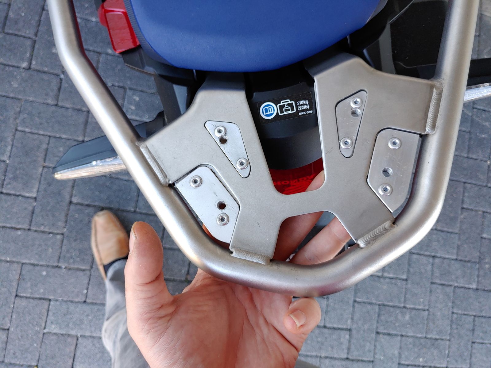

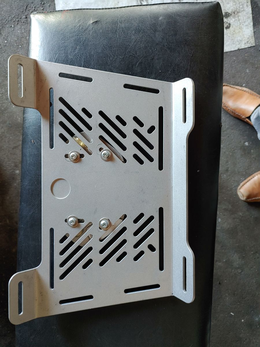

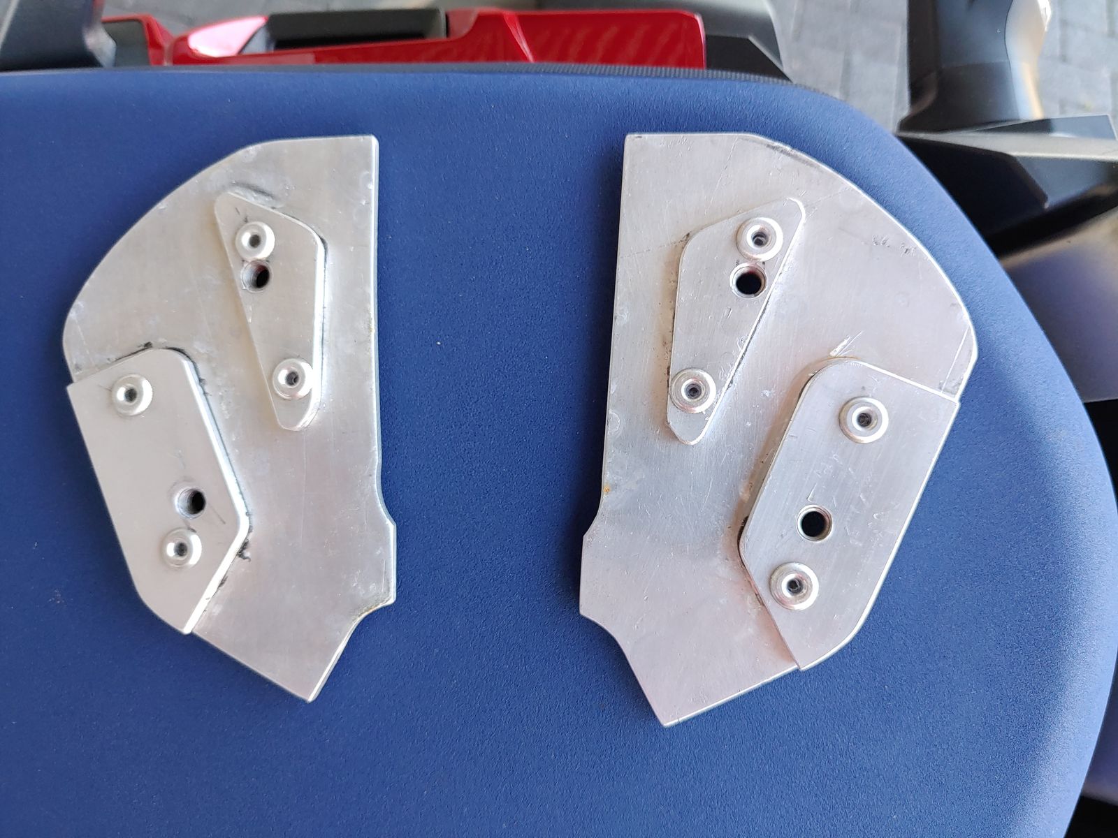

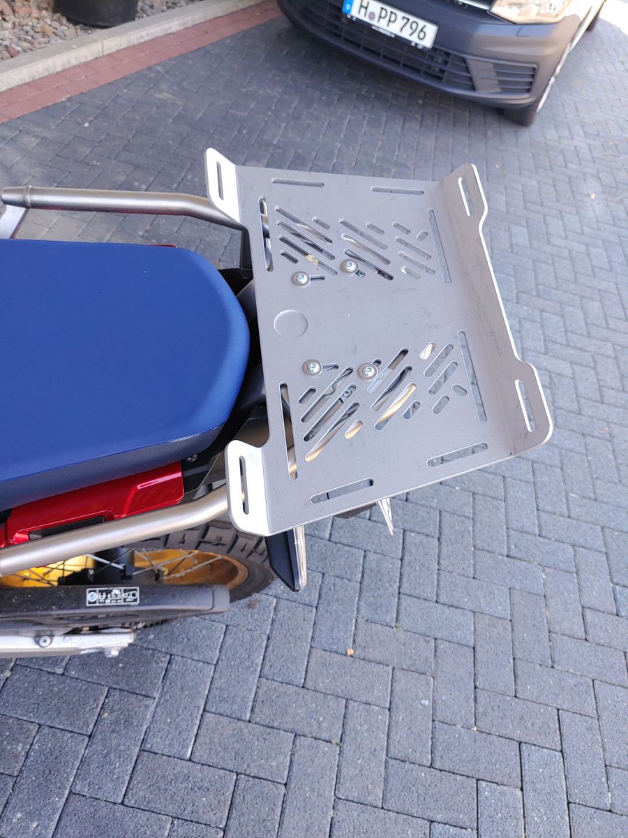

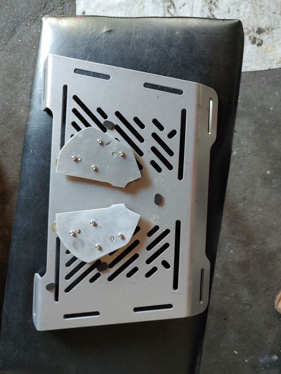

    Moin,
    ich habe mir die von Hepco Becker zugelegt und mir ein paar Halteplatten dazu angefertigt. Damit kann ich die Brücke mit 4 Schrauben ganz schnell und einfach an- und abbauen.
    Die Platte ist ausreichend stabil und hat für mich die richtige Größe um meine Rolle (35l oder 50l) vernünftig zu befestigen.
    Hier mal ein paar Bilder dazu

    Ja, genau diese Platten sind toll für die Tasche, wenn man allein fährt. Aber setzt euch da mal versehentlich auf die Vorderkante drauf...als Sozius. 🫣
    Deshalb suche ich ja schon ne Weile. Irgendwie alles nicht so 100%. 🤔

    Laut meinerSozia ist das kein Problem. Der Platz ist ausreichend.
