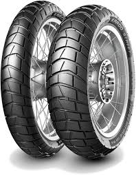

    Nein, es sind Metzeler Tourance. Die waren schon vorher drauf ohne Probleme.
    cu Jürgen
    Einmal editiert, zuletzt von Allgeier72 () aus folgendem Grund: Ein Beitrag von jogie63 mit diesem Beitrag zusammengefügt.
    Also sorry, falscher Reifen:
    Metzeler Karoo
    Ich habe den Eindruck das es besser geworden ist und das Dröhnen schwächer ist.
    Zum Thema Motorschutz:
    Da war nicht viel Kraft drauf, da das Motorrad ja auf dem Hauptständer stand und ich nur das Vorderrad entlasten wollte. Zudem hing ja das Motorrad noch an der Decke. Ich kann mir nicht vorstellen, das sich da etwas verstellt hat.
    Bei 120 Gas wegnehmen und das Geräusch wird schwächer.
    Zu 95% tippe ich auf die Reifen.

    Der Karoo macht bei mir auch einen Heidenlärm
    zwischen ca 85 bis 110 km/h, allerdings vom VR
    Dagegen sind die Heidenaus flüsterleise
    (K60, K60 Ranger und auch der Scout)
