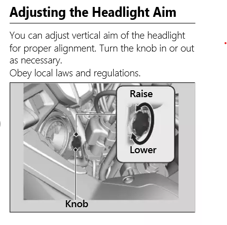

    ich bin neu hier und hab seit ein paar Tagen eine AFAS 1000 bj 2019.
    Gestern bin ich zum ersten mal nachts damit gefahren, und musste leider feststellen dass das Fernlicht
    irgendwo oben die Baumspitzen ausleuchtet, aber nicht die Strasse.
    Weiß jemand von euch, welches Rädchen man bei der Afrikanerin drehen muss,
    damit das Fernlicht dort hin leuchtet wo es soll???

    Ich hab ein Handbuch. Da drin steht aber nur ein Rädchen für den gesamten Scheinwerfer.
    Ich will aber nur das Fernlicht einstellen.
    Ich dachte an ein Feinjustierung wie beim Auto.
    Die gewünschte Feinjustierung nützt nichts wenn der Scheinwerfer extrem falsch eingestellt ist. Starte mit einer ersten Grobjustierung für das Abblendlicht. Darüberhinausgehende Ausleuchtwünsche erfüllt sich der eine oder die andere mit Zusatzscheinwerfern.
    Am besten fahre mit der Info wie die Scheinwerfer eingestellt werden zur nächsten Prüfstation oder Werkstatt deines Vertrauens und frage nach ob du mal kurz dein Licht kontrollieren / einstellen darfst.
    Wenn das Abblendlicht stimmt ist auch das Fernlicht passend außer dein Scheinwerfer ist komplett im Arsch.

    Ich habe das Problem an meiner SD06 auch, wenn ich im gepackten unterwegs bin. Im Fahrerhandbuch in Kapitel 3-22 steht eben nur, dass mit dem Drehrad die komplette Lichtmaske verstellt wird.
    Wie der_Commander schon geschrieben hat, würd ich auch mal A blendlixht und Fernlicht abgleichen und dann ggf eine Werkstatt aufsuchen, die mit geeigneten Gerät auch nochmal drüber schauen können.
