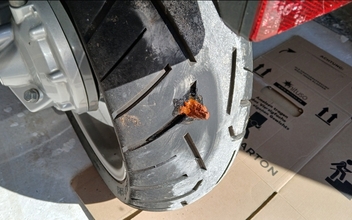

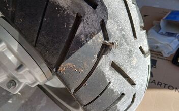

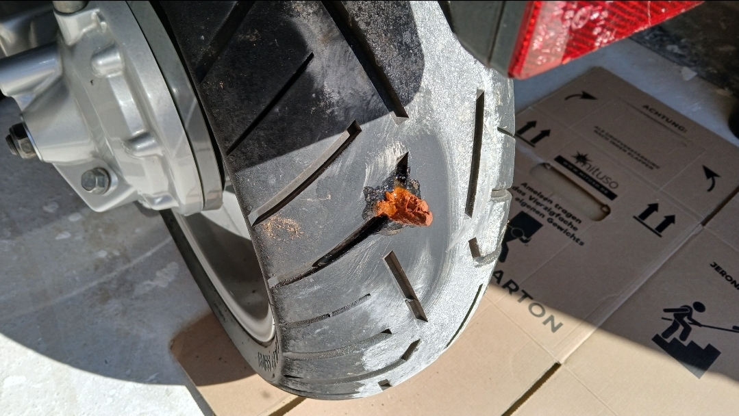

    Habe mein Hinterrad vor einigen Wochen mit den "Würsten" repariert. Spaxschraube....Bis jetzt keine Probleme. Hatte einen Mechaniker drüber sehen lassen. Antwort....wenn dicht dann dicht! Wichtig bei der Reparatur, dass Loch mit der Ahle gut aufrauhen das Loch wird dadurch auch etwas größer. Ansonsten bekommt man die "Wurst" kaum in den Reifen hinein.

    Das Set sollte vernueftige Griffe haben, denn man muss schon ein bisschen Kraft ausueben, um das Loch mit der Ahle zu erweitern.

    Da hat der ADAC-Mensch das Loch im ersten Anlauf auch nicht dicht bekommen. Er hat dann nochmal mit einer größeren Reibahle und dickeren Würsten probiert und das hat dann gehalten, habe den Reifen aber trotzdem ausgewechselt. Bei so einem Schlitz weiß man halt nicht, ob da nicht doch noch irgendwo ein Anriss im Gummi ist, der dann weiter reißen könnte
