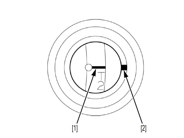

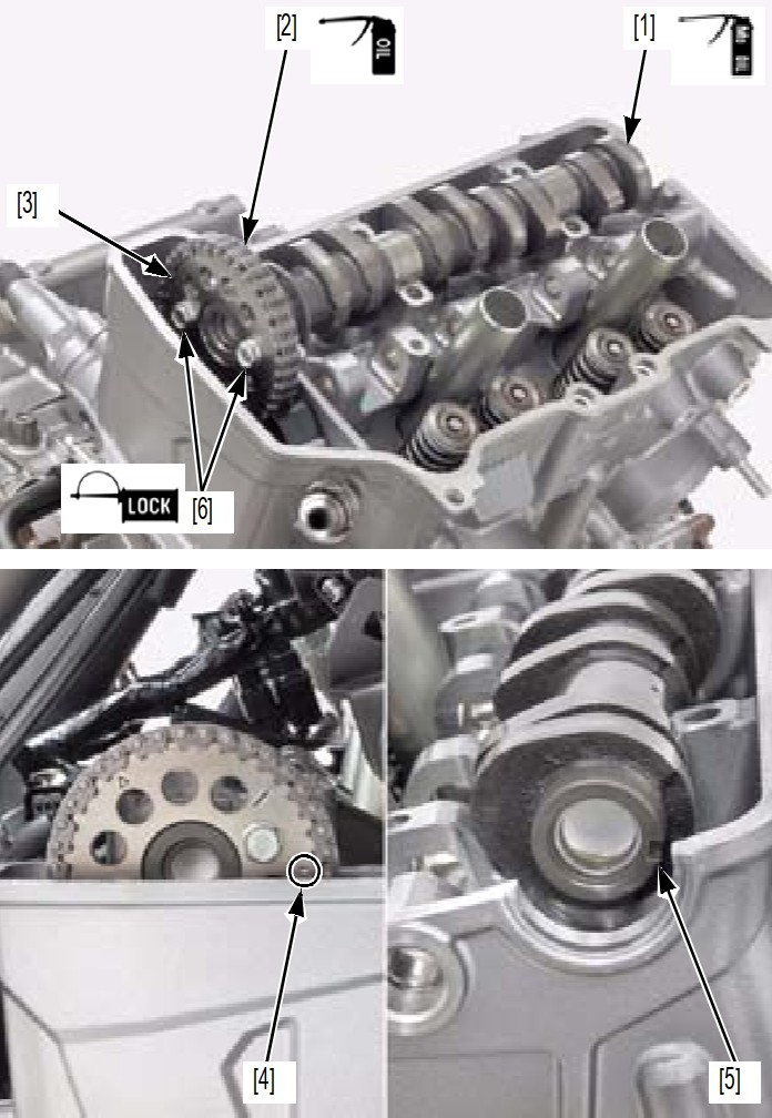

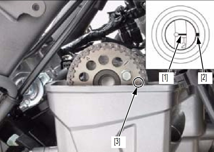

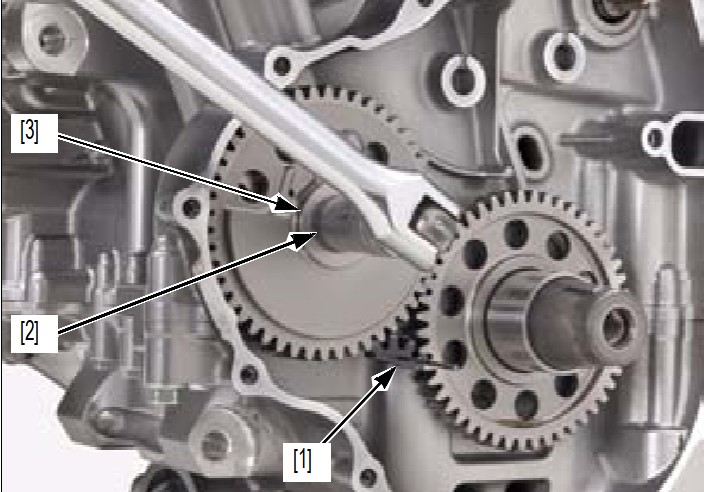

    Hi,
    die Ausgleichswelle sitzt unten richtig und wenn sie ggü der Nowe versetzt montiert wurde?
    Dann schaust Du sparsam!
    Th
    PS: runterscrollen zum Schnittmodell!
