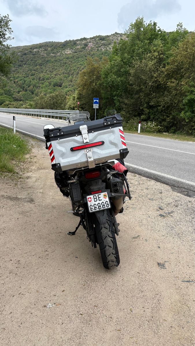

    Ich fahre 20000-50000 km Motorrad im Jahr, das meiste davon mit einem hoffnungslos überladenem 52 Liter-Topcase. Da passiert nix. Auch nicht in Island. Universalhalteplatte festschrauben, möglichst große Schrauben und Unterlegscheiben nutzen. Achte darauf, dass das Gewicht mittig auf dem Träger sitzt, oder vielleicht etwas nach vorne, so dass die Sitzbank gerade noch runter/rauf geht. Du willst vermeiden, dass die Topcase-Halteplatte sich hinten nach unten verbiegt.
    Gestern nach einer Woche im Hotel das erste mal mit vollem Topcase den Hausberg runter gebraten: Ich habe nur an der Kreuzung ganz unten den Unterschied gemerkt: Das ABS hinten hat ganz leicht geregelt, weil ich vorne so hart wie sonst auch geankert habe, und da kam dann schon das Hinterrad etwas hoch. Das war aber für mich völlig harmlos und insgesamt in einem Tempo, wo 99% nicht mehr mitkommen.
    Und Topcase-Innentasche ist so unfassbar praktisch :love: Mein absolutes Lieblingszubehör. Man braucht dann nur Geduld mit den Mitfahrern, die ewig mit ihrem Gepäck rumpröckeln... Und wenn's an der Ampel mal wieder zu eng für andere wird ;)

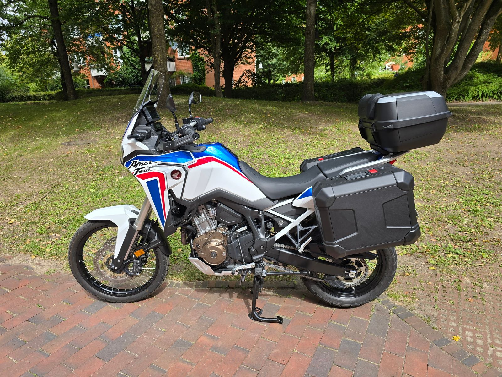

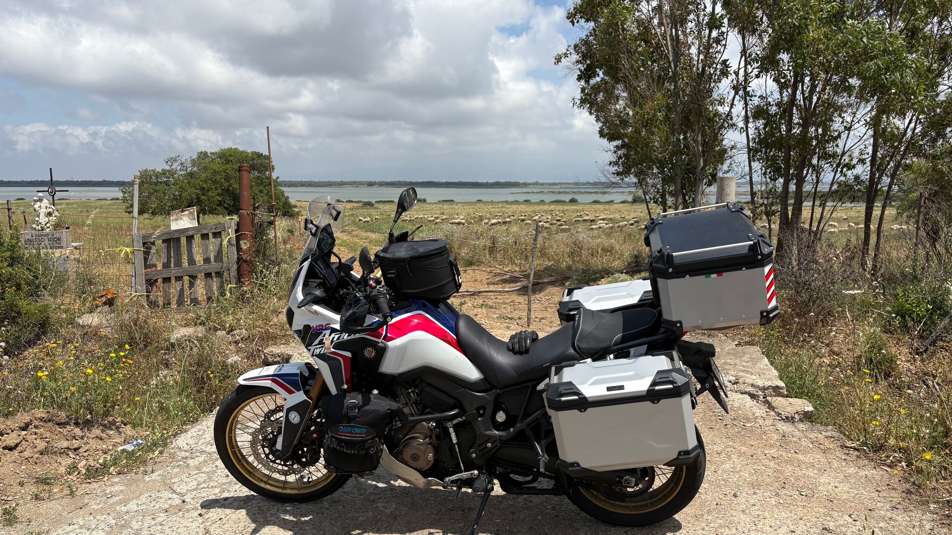

    seit Jahren nutze ich Topcase von GIVI oder Shad aus Kunststoff.
    Da ist oft mehr als 3-5 kg drin und es gab nie Probleme. Auch habe ich immer die mitgelieferte Grundplatte verbaut.
    Für meine SD08 habe ich auf den originalen Träger von Honda das GIVI B45+ mit der mitgelieferten Grundplatte verbaut.
    So sieht es dann inkl. originale Honda Koffer aus.
    Gruß Küste
  • #18
    Und wie hast Du ihn montiert? Einfach die Givi-Plastikhalterung auf den Gepäckträger geschraubt?
  • #19
    Anfangs hatte ich die Givi Plastikhalterung drauf. Die ist wirklich sehr stabil. Allerdings konnte ich sie nicht so weit hinten platzieren wie eine speziell angefertigte Halterung. Daher habe ich sie nach 1,5 Jahren gegen die von SW Motech getauscht. Dann hatte die Sozia noch ein paar cm mehr Platz. Von der Stabilität würde ich aber beide als gleich beurteilen.

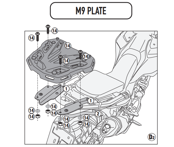

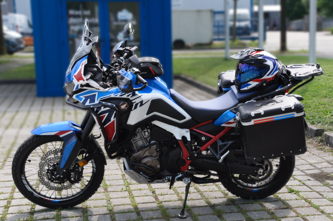

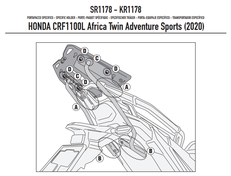

    Ich habe dies Kombination für mein Topcase: (CRF1100 von 2023)
    Alu-Topcase schwarz Trekker Outback Monokey 58 Liter / Max Zuladung 10 kg
    GIVI Trekker Outback 58 Topcase
    M9 Platten-Kit komplett Alu schwarz für Monokey Topcase / Max. Zuladung 6 kg
    GIVI M9 Platten-Kit komplett Alu schwarz für Monokey Topcase / Max. Zuladung 6 kg
    SR1178 - Spezifischer Topcase Träger für MONOKEY®
    FÜR IHR MOTORRAD - HONDA CRF1100L-AFRICA-TWIN-20--23 - SR1178 - Givi
    Dadurch ist der Koffer deutlich nach hinten gesetzt, so dass die Sozia auch genügend Platz hat 8)
