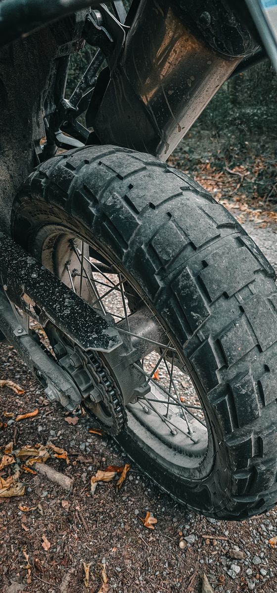

    Abgesehen vom Alter ist aus meiner Sicht tatsächlich die Geometrie der Stollen ein entscheidendes Kriterium. Wenn ich mir neuere 50/50 Reifen ansehen, dann ist eben nicht das Quadrat der Weisheit letzter Schluss. Mal als Beispiel den Dunlop Trailmax Raid mit seinen vielen Ecken und Kanten in verschiedene Richtungen. Der findet immer was zum Festhalten. Dadurch können die Blöcke aber größer und somit verwindungssteifer ausfallen. Ob Conti da mit "nur" einer neuen Gummimischung an den Platzhirschen vorbei kommt, bleibt abzuwarten.

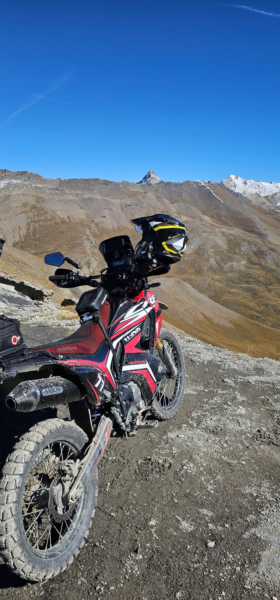

    Darüber hinaus lieber pip hatte ich auch einen nagelneuen Bridgestone AX 41 auf einer leichten CRF 250RALLY drauf. Es lag ganz sicher nicht am Fahrer😉💪🏽
    Die CRF wiegt laut Datenblatt fast das gleiche wie meine BMW (trocken 144kg, fahrfertig 156kg). Der Unterschied kommt im wesentlichen durch den Zusatztank und das Mehrgewicht beim Fahrer zustande. Ansonsten lag das Problem am Vorderradreifen, und der war zwar 6 Jahre alt, war aber nur wenig gelaufen. :character-oldtimer:
