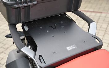

    Bei Hepco & Becker gibt es so etwas für Sportmotorräder und nennt sich "Sportrack". Von Wunderlich gibt es das nur für BMW. Was Wunder? Bei SW-Motech auch für KTM.

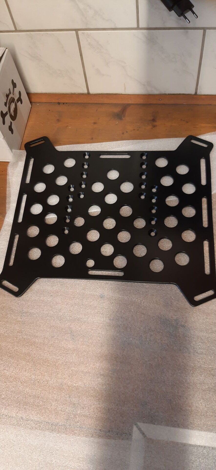

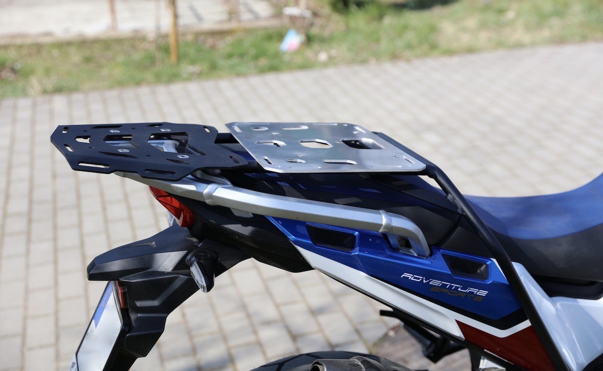

    Zu finden ist so etwas bei African Queens: Gepäckträger
    Dieser wird extra montiert und die Sitzbank bleibt komplett drunter, also bleibt der Wasserschutz erhalten, liegt somit aber ein wenig auf dem Gepäckträger, da muss man dann schauen ob es für den eigenen Fall passen wird.

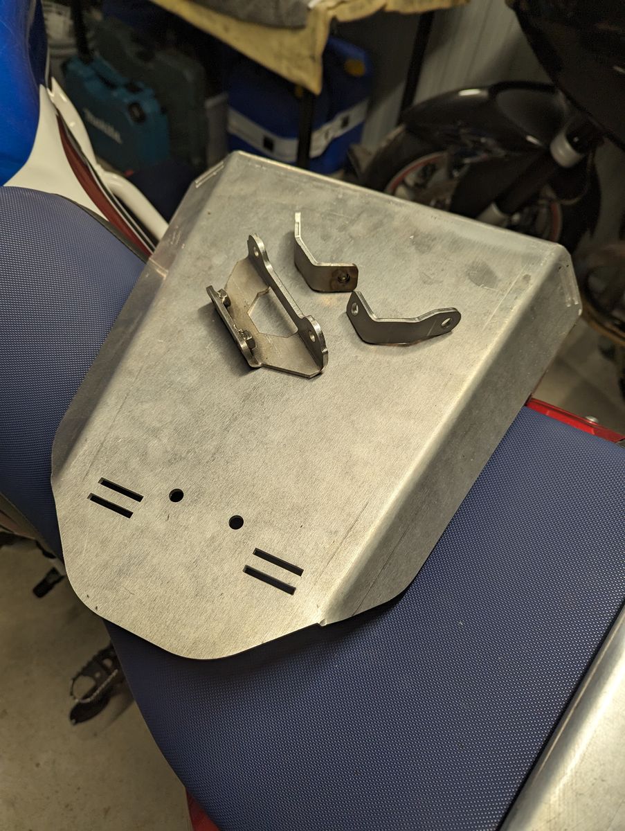

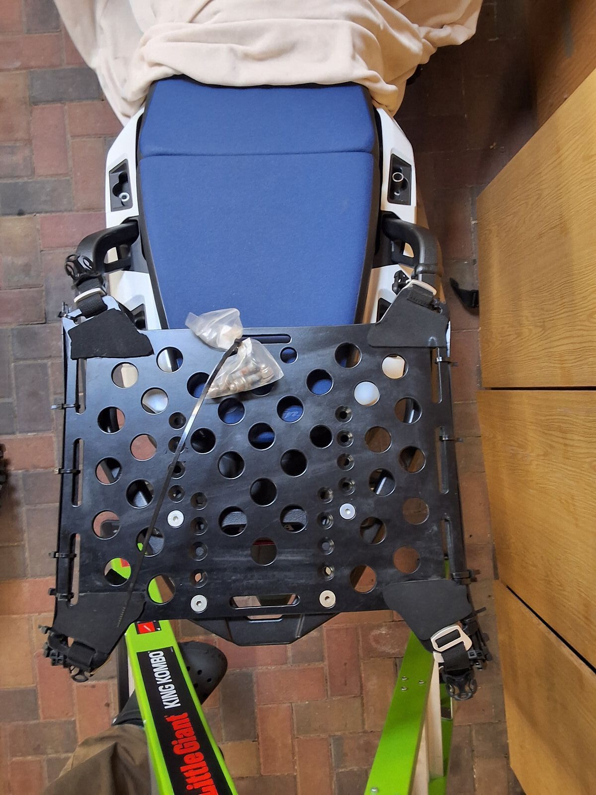

    Das wäre glaube ich ein Selberbau-Projekt: Soziussitz besorgen, Polster runter, Schaumstoff raus und dann was draufdremeln;-) Der Soziussitz muss ja draufbleiben, weil sonst der Fahrersitz nicht hält.
    Ich hatte schon mal einen anderen Einfall für jemanden, der mit einer Sattler-Nähmaschine umzugehen weiß: Man nimmt eine Soziussitzbank auseinander, entfernt das Polster und bringt unten am Bezug einen rundum laufenden Reißverschluss an. Dann hat man ein Fach, in dem man zum Beispiel sein Regenzeug unterbringen kann, und zur Not kann sich da immer noch einer draufsetzen.
    Ein Umbauprojekt wäre nicht wirklich kompliziert.

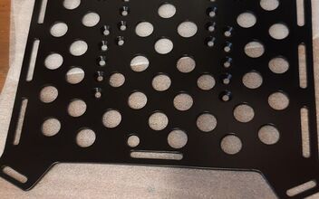

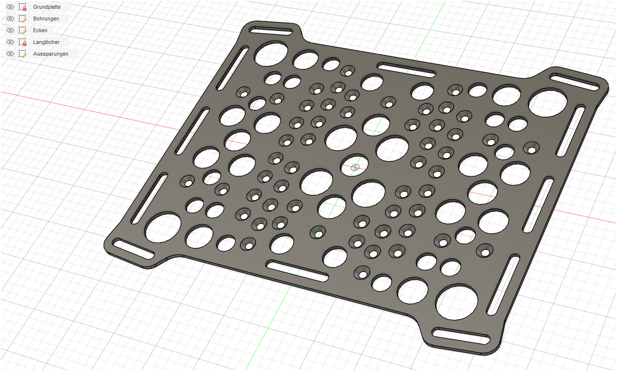

    Ein Modell aus Pappe bauen, die Maße auf eine Zeichnung übertragen und eine 3D Zeichnung erstellen lassen. Wenn ich mir die Teile in Foren ansehe, die heutzutage gedruckt werden, sollte so ein Teil für viele kein Hexenwerk sein.
    Die 3D Zeichnung an paar Firmen (z.B. Laserhub) schicken und als Aluplatte kalkulieren lassen (als eine eventuelle Sammelbestellung noch günstiger)

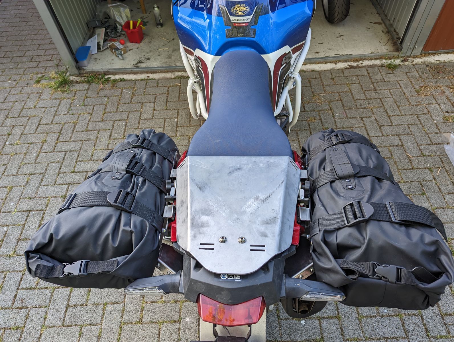

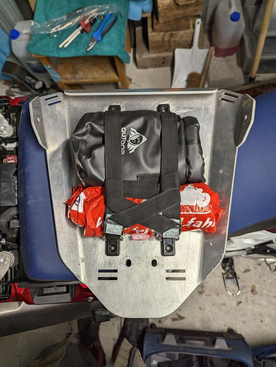

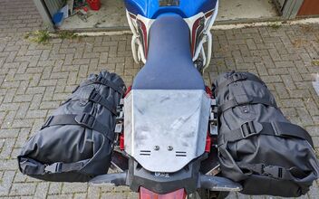

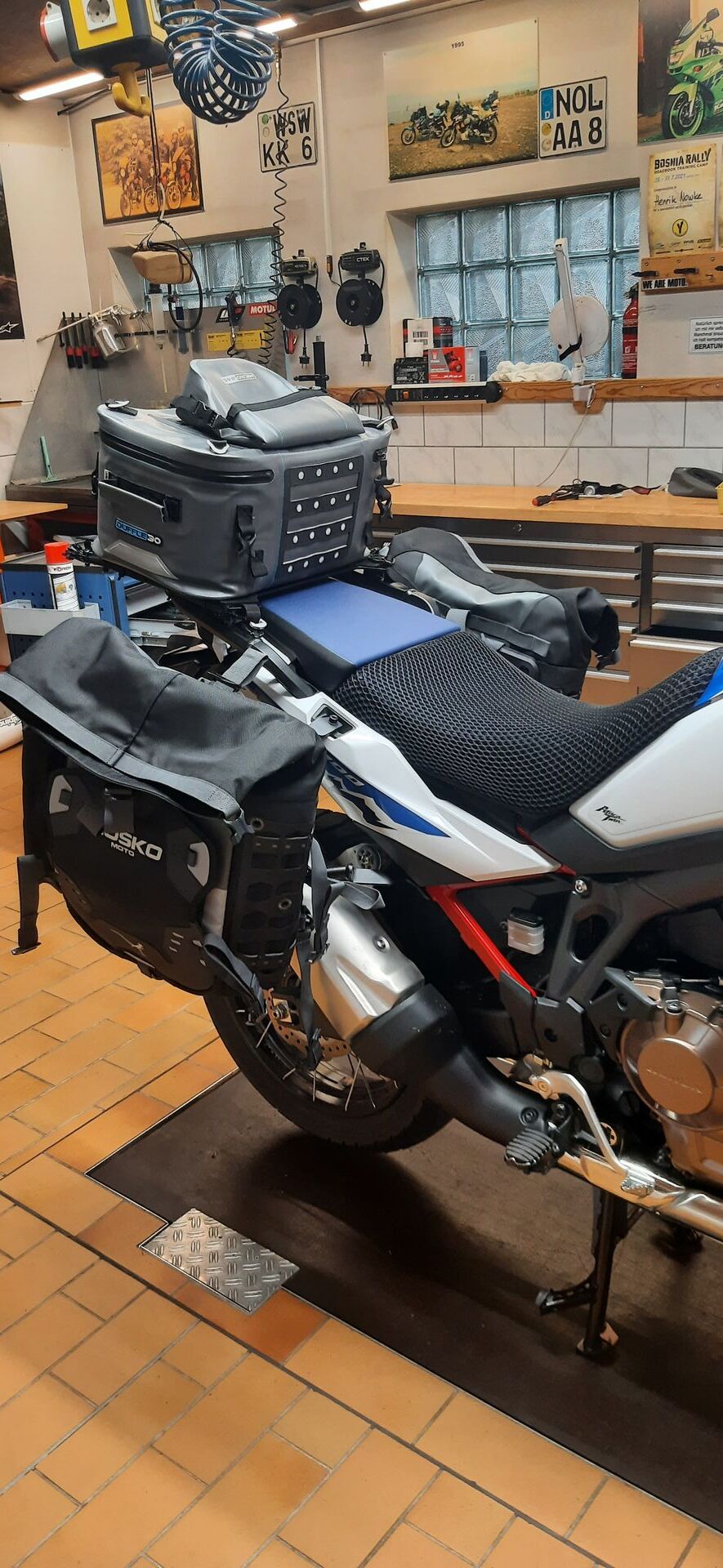

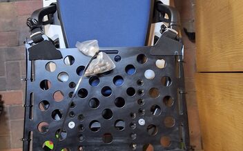

    Ich habe mir auch so ein Teil vor paar Jahren gebastelt, wird anstelle Soziussitz montiert und trägt an der Unterseite einen Kompressor.
    Es ist zwar nicht abgedichtet, aber auch die originale Soziussitzbank ist nicht wirklich dicht.
    Die Grundplatte vom originalen Sitz als tragendes Element würde ich nicht empfehlen, da die Verriegelung nicht für die Beanspruchungen ausgelegt ist m.M.n..
