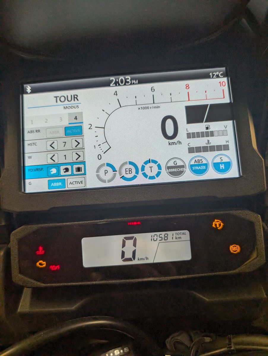

    Welche Nebler hast du eigentlich angebaut?
    Die Anschlüsse unter den Seitendeckeln hast du genutzt?
    Für mich klingt das so, daß möglicherweise einer der Nebler
    einen Kurzschluß hat oder die Stromüberwachung der An-
    schlüsse ausgelöst hat.
  • #13
    Ich hab irgendwelche China Nebler gekauft bei Aliexpress. Dazu noch Adapterkabel um vom Hondastecker auf die Stecker von den Nebler zu kommen.
    Die Nebler habe ich an den von Honda geplanten Anschlüssen unter den Seitendeckeln angeschlossen.
    Hätte vielleicht mal vorher messen sollen wo + und - ankommen und weitergehen.
    Das messe ich heute durch und montiere die Nebler erneut.
  • #14
    Das könnte die Wurzel des Übels sein. Die Anschlüsse unter den
    Seitendeckeln sind stromüberwacht. Bei zu hoher Stromaufnahme
    schaltet die Elektronik ab oder es rummst im ungünstigsten Fall
    so wie bei dir.
  • #15
    Nebler hab ich durchgemessen und die Kabel auch. Die waren nicht das Problem. Hab sie ohne änderungen wieder angeschlossen und das Moped gestartet.
    Keine Probleme und Nebler leuchten wenn man sie einschaltet.
    Mich ärgert es richtig das nichts falsch war :angry-screaming:
    Jetzt bleibt es einfach ein nicht erklärbarer, zufälliger Fehler ?!
