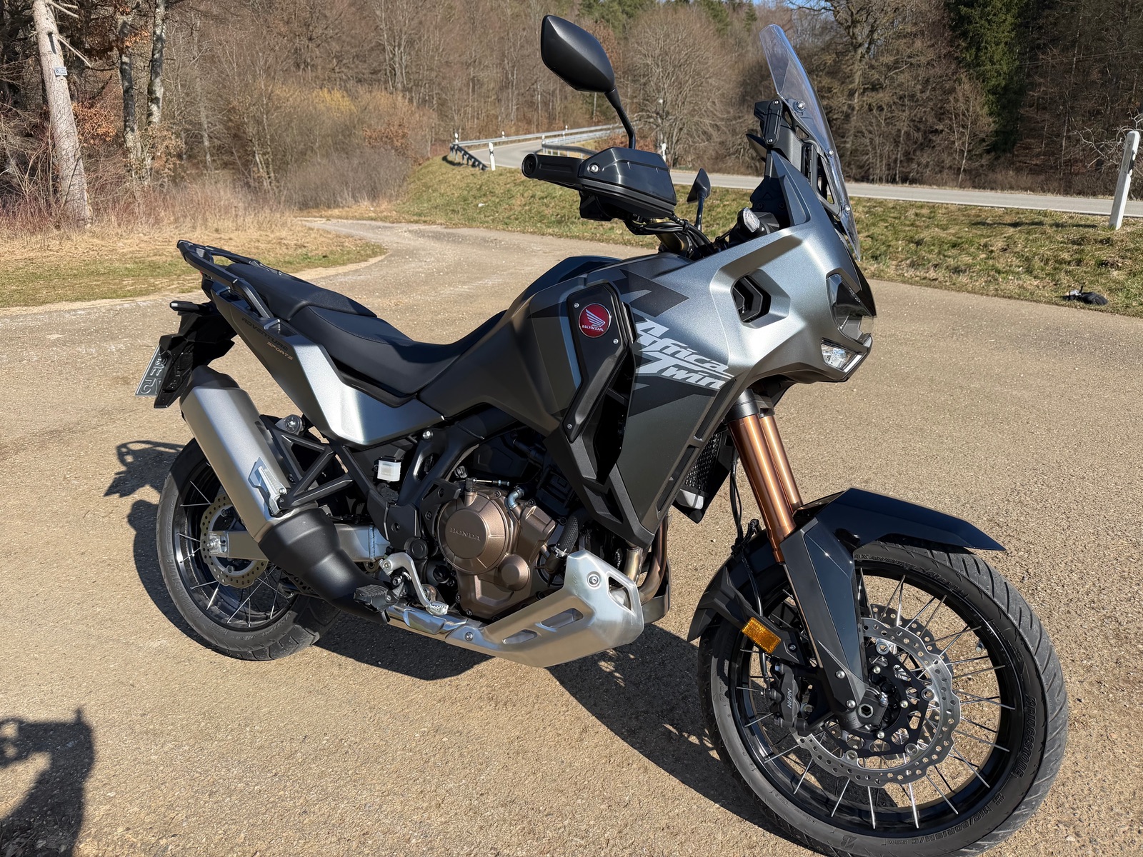

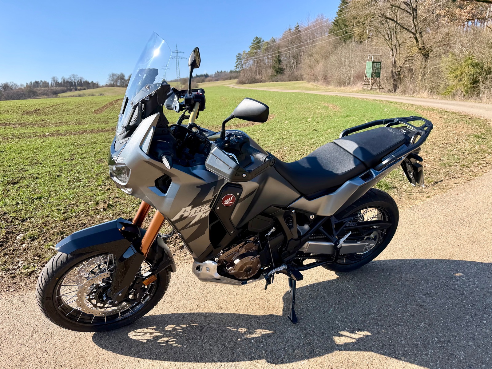

    Heute war es endlich soweit, ich durfte meine neue ATAS in Empfang nehmen und das bei bestem Kaiserwetter.
    Ist natürlich ein unglaublich emotionales Erlebnis. Einfach toll. Optik Motor und Fahrwerk sind klasse.
    Es war ein toller erster Tag…
    Jetzt muss ich noch mein Zubehör dran schrauben.

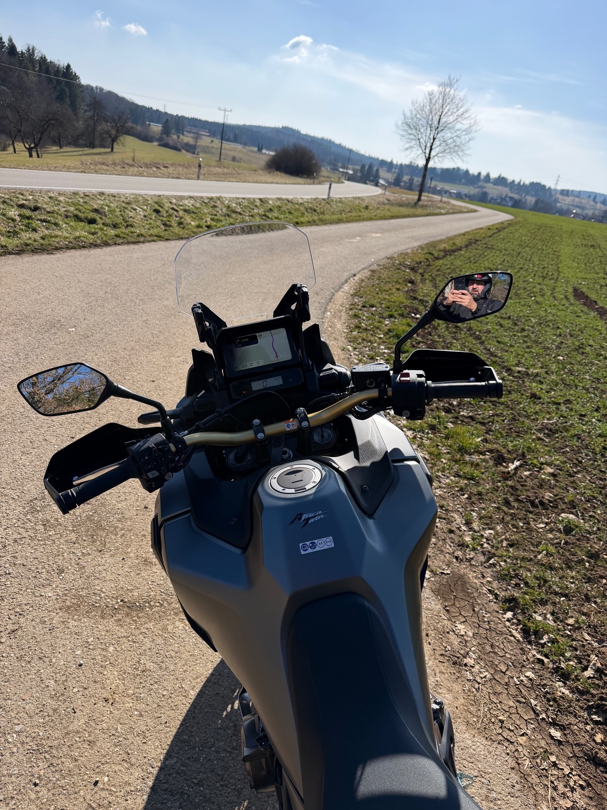

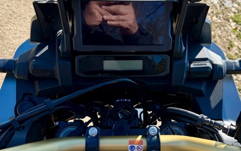

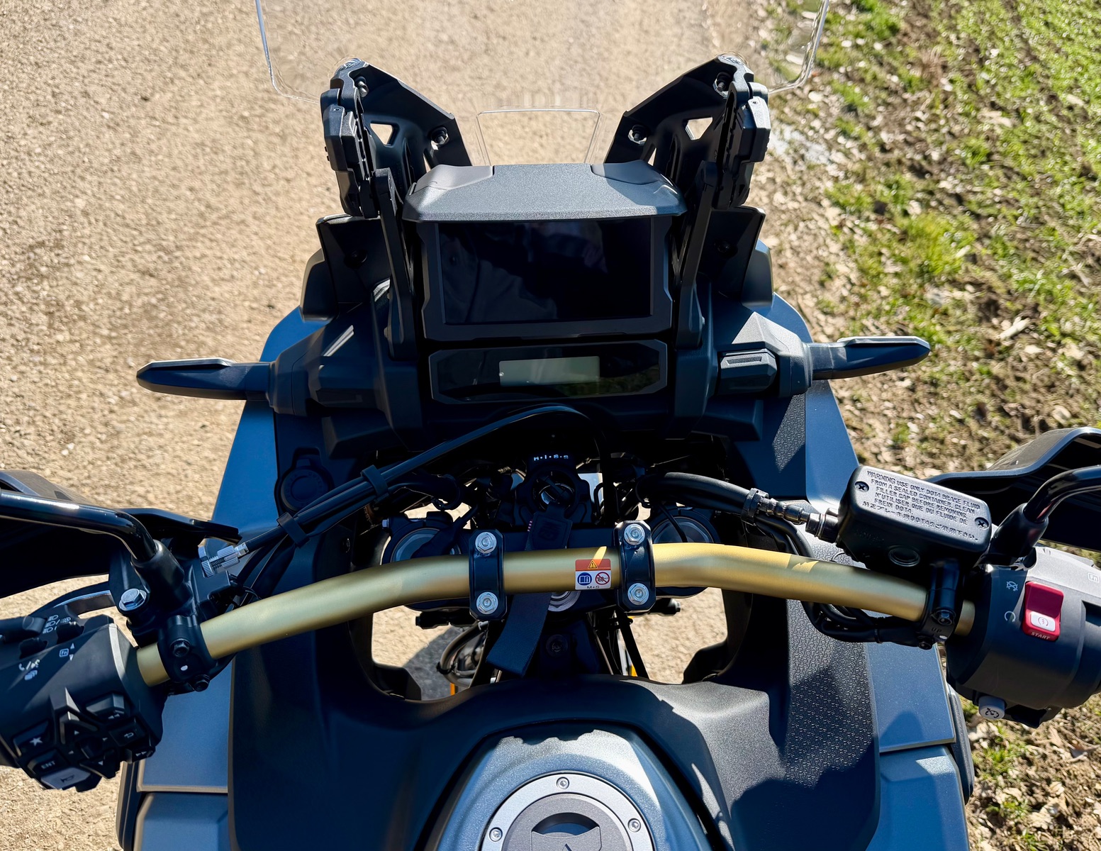

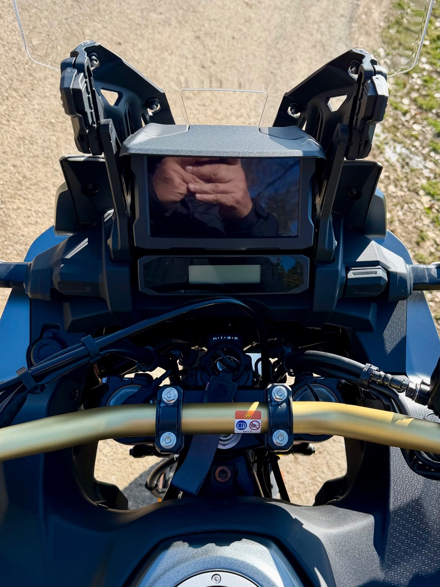

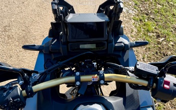

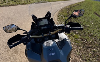

    Das Cockpit ist nicht ganz in Flucht zum Lenker.
    Beim geradeaus Fahren steht der Lenker in Bezug zum Cockpit leicht rechts. Lenker zu Gabelbrücke passt.
    Das sieht man im Stand nicht, erst beim Fahren. Ist nicht viel, manchmal sieht man es mehr manchmal weniger, je nachdem was man sehen :zwinker: :shock:
    Es reicht aber für eine Wahrnehmung.

    Den schraegstehenden Lenker hatten auch andere schon, und vermutlich ist das schnell geloest: Die Lenkeraufnahme ist gummigelagert und kann sich leicht verdrehen. Das wird Dir die Werkstatt dann in wenigen Minuten richten koennen, wenn Du es nicht sogar selbst korrigieren willst.
    Ja ich weiß, das gibt es immer wieder mal.
    Aber bei meiner ist der Lenker zur Gabelbrücke gerade. Die Gabelbrücke zum Cockpit ist eher das Thema.
    Mach mal ein Foto davon.

    Meine 2025er ATAS hatte dasselbe Problem. Ich habe die obere und untere Gabelbrücke gelockert und den Lenker leicht gedreht, wobei das Vorderrad zwischen meinen Beinen war. Jetzt merkt man es kaum noch. Echt schwach von Honda.
