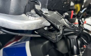

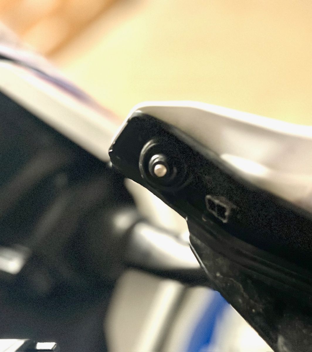

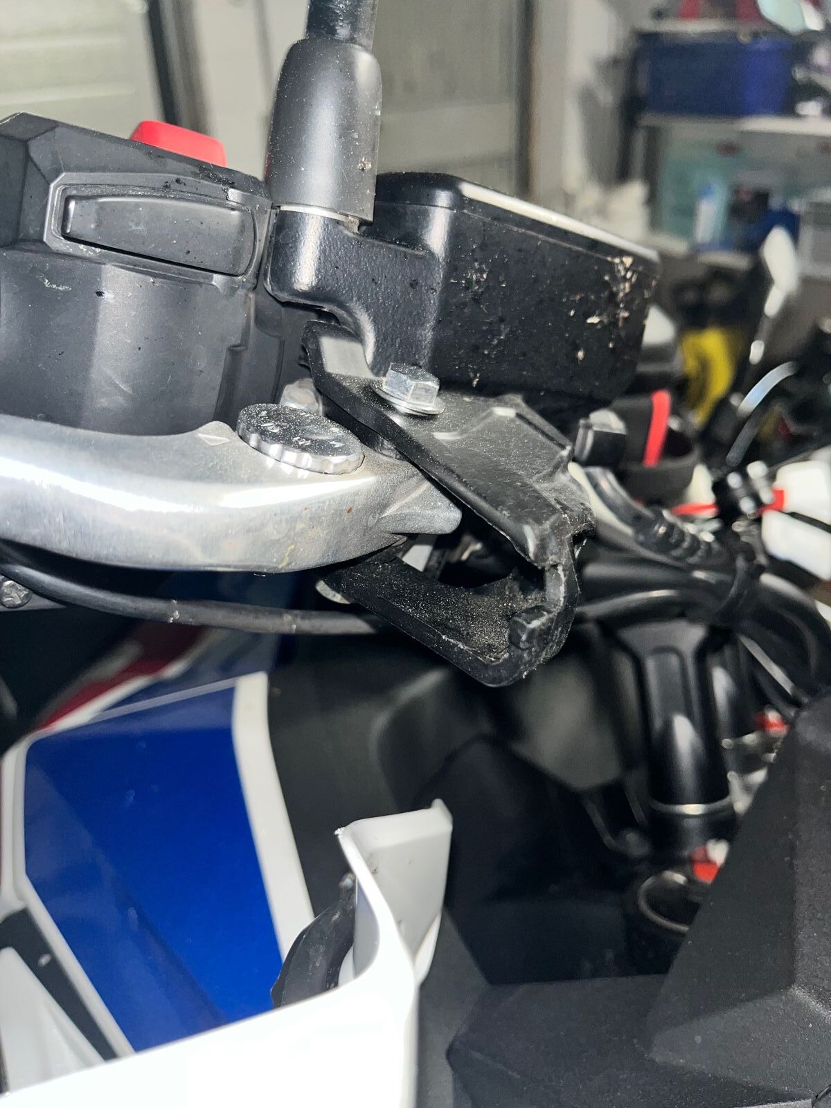

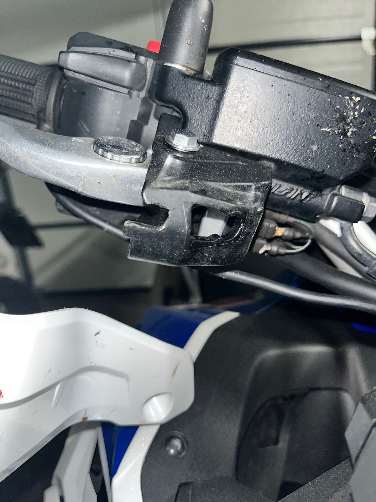

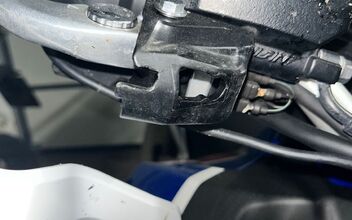

    Leider ist mir die Maschine beim Rangieren vor kurzem nach rechts weggekippt und hat die (nahegelegene) Hauswand geküsst. Dabei ist der Griffschutz rechts abgebrochen. - Bevor ich mich im etwas unübersichtlichen Honda Original-Teilekatalog verliere eine Frage an die Community und evtl. den einen oder anderen Leidensgenossen: welche Ersatzteil (-nummern) sind bei meinem Schaden zu bestellen? Siehe Fotos.

    Die weißen "Schalen" gibt es als Zubehör zu kaufen, nennt sich Aufsatz für Handprotektoren Teile-Nr. 08P72-MKS-E00ZB
    Ich habe sie auch verbaut und mit Aufklebern an den Rest angepasst. Ich habe es HIER mal beschrieben inkl. Fotos.

    Also sollten folgende Ersatzteile bestellt werden
    Handprotektoren weiß - 08P72-MKS-E00ZB (nur paarweise erhältlich, aber paarweise günstiger als ein Einzelteil für die ATAS)
    Haltebügel rechts - 53180-MKS-E00
    Halter Handschutz rechts - 53191-MKS-E00
