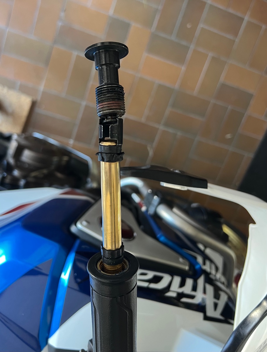

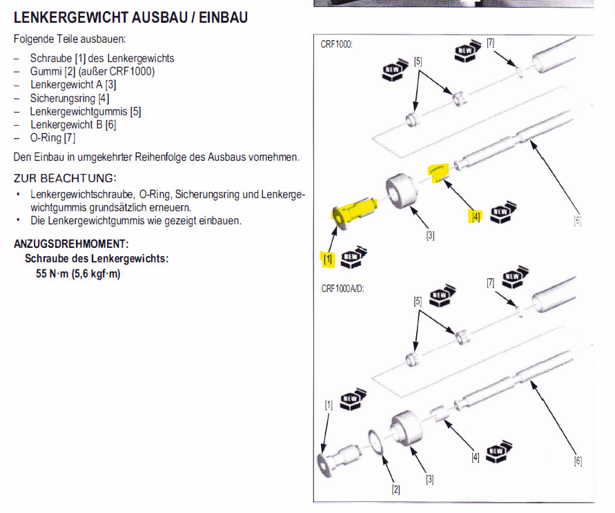

    So etwas kann sich auch nur ein Japanischer Ingenieur ausdenken…
    Wenn die dünne Blechklammer zwischen Schraube und Gewicht mal nachgibt, weil das Gewicht im Lenker festhängt, ist es für immer im Lenker verschwunden.
    Ich frage mich, ob es nicht gereicht hätte, die Schraube mit einem festen Stab zu verlängern.Der Lenker ist doch sowieso über Gummipuffer in der Gabelbrücke schon gedämpft…

    Ok, das ist mir soweit klar.
    Ich hatte an meiner SD09 das Adventure Protektorenkit von SW-Motech
    montiert, das ich auch auf die neue SD14 übernommen habe.
    https://sw-motech.com/Produkte/Schutz/Handprotektoren/Adventure/4052572272039.htm
    Beim lösen der großen Halteschraube hing da absolut nichts hinten dran,
    weder bei der alten noch bei der neuen. Ehrlich gesagt hatte ich keine Ah-
    nung, daß da noch ein Gewichtsteil im Lenker ist.
    Heißt unterm Strich, daß die Teile immer noch im Lenker sitzen. Nachteile
    kann ich da allerdings keine feststellen.
    Versuche immer so reden und zu handeln, daß es den
    Affen nicht peinlich sein muß, mit uns verwandt zu sein
    Hänge mich da mal mit ran weil ich gerade auch vor dem Problem stehe, bekomme das Teil nicht aus dem Lenker, die Blechklammer habe ich schon in der Hand ;(
    Möchte einen Lenker der AT an die Transalp 750 verbauen, dazu sollten in das Innengewicht ein M6 Innengewinde, deshalb sollte ich es irgendwie heraus bekommen.
    Hätte zufällig hier jemand eine gute Idee dazu ?
    Grüße Bernd
