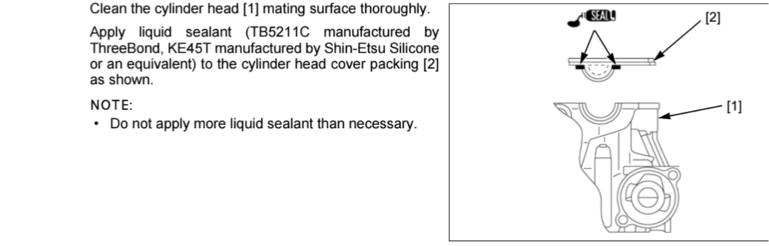

    Drei Schraubendichtungen vom Zylinderkopfdeckel (Nr.9) und zwei Zündkerzenschacht Dichtungen (Nr. 1) tausche ich immer mit. Außerdem besorge dir eine Motordichtmasse zum Abdichten der Ecken an den Halbrundungen von der Zylinderkopfdeckel Dichtung...

    Also quasi mit Dichtmasse die Ecken bzw. runden Stellen zusätzlich mit Dichtmasse abdichten? Kommt die Dichtmasse dann an die Dichtung oder neben die Dichtung?
    An die Dichtung, so wie im Reparaturhandbuch steht. Ich gehe davon aus, dass es keine Unterschiede zwischen 1100-er und 1000-er gibt...

    Also es war so. Am 2. Tag habe ich bei der Mittagspause eine kleine Öllache unter dem Motorrad entdeckt. Am morgen als wir losgefahren sind, war zu 100% keine Öllache unter dem Motorrad. Anschließend habe ich genauer nachgesehen und gefühlt der halbe Motorblock hatte Öl abbekommen bis zum Zylinderkopfdeckel hoch. Besonders unter dem Motor und auch bis ans Federbein. Wir sind danach in der Italienischen Schweiz direkt zu einem Hondahändler gefahren. Diese konnte zum Glück Deutsch und hat es genauer angeschaut und war sich ganz sicher, dass es der Zylinderkopfdeckel ist. Wir haben auch bei laufenden Motor gesehen wie oben beim Halbmond (Siehe Bild) eine Ölspur war.
