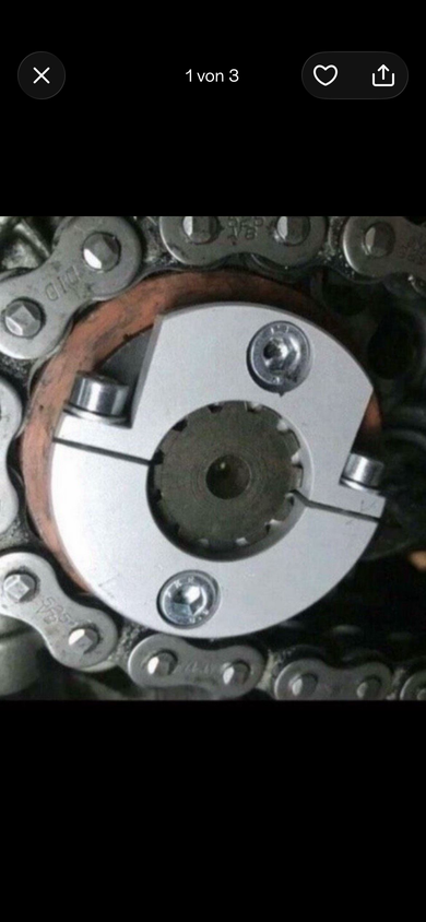

Klemmring für die GAW
    Meine GAW ist seit ca 87.000km mit dem Ritzel immer wieder verklebt (Loctite). Beim Ritzelwechsel brauche ich seitdem einen Abzieher, aber der Verschleiss an der Verzahnung ist gestoppt.

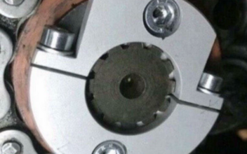

    Das Ding ist für die alte AT. Unsere Ritzel haben diese 2 Gewindebohrungen und auch die Nut in der GAW nicht.
    Dass das Gewicht nicht ausbalanciert ist, hätte mich auch gestört. Zumal man das relativ einfach hätte besser machen können. Das wurde aber auch im GAW Thread irgendwann mal vorgeschlagen.
    An der neuen AT geht es tatsächlich einfacher. Einfach eine Passscheibe mit den richtigen Abmaßen unter die Schraube packen. Habe dazu hier mal was geschrieben

    Sorry, das ging aus der Anzeige bei Kleinanzeigen nicht hervor. Da stand: Africa Twin / Transalp ALLE MODELLE.
    Daher dachte ich dass dies vielleicht für den einen oder anderen interessant sein könnte …
