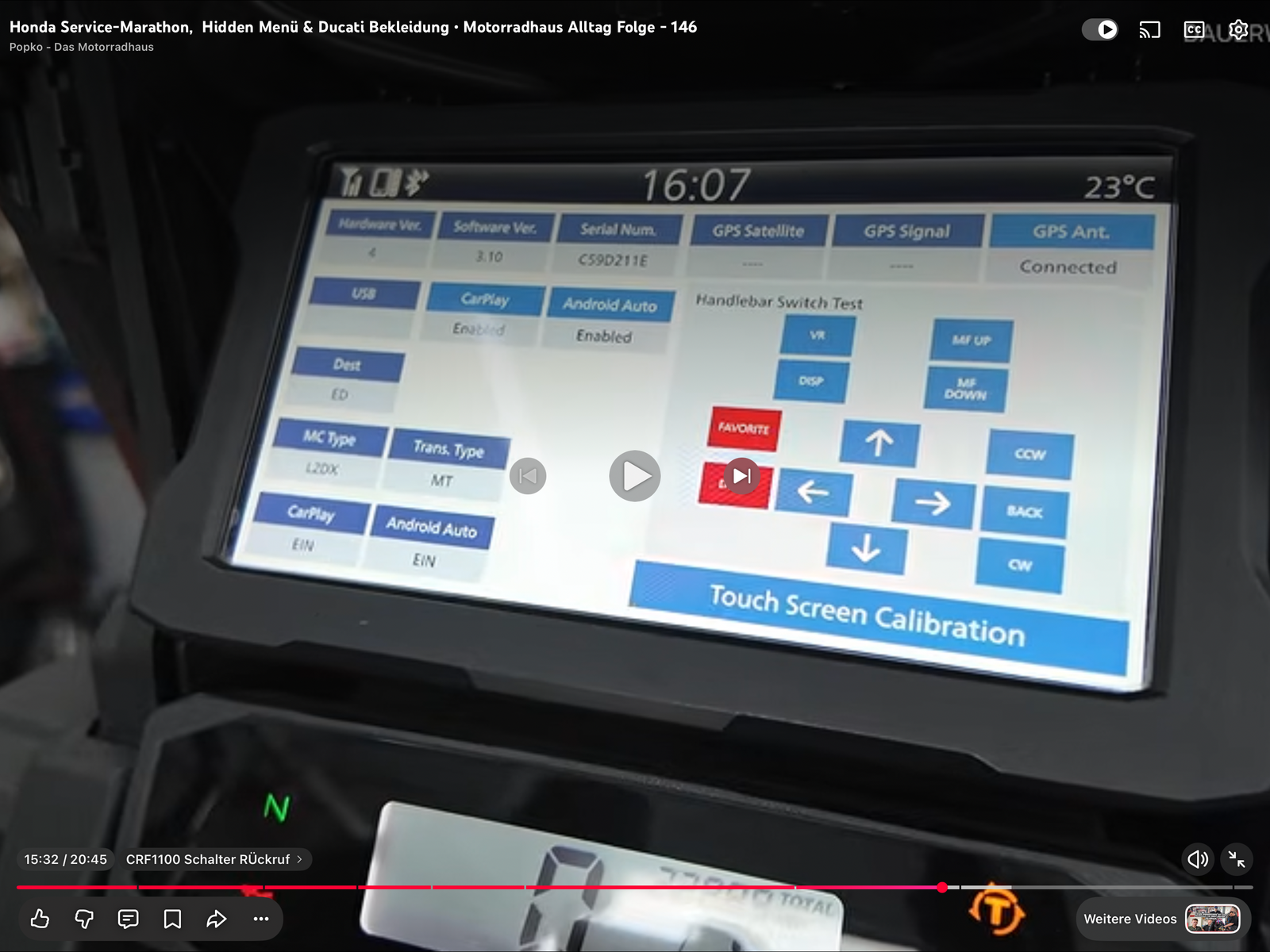

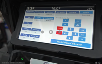

    Moin, das folgende hab ich mit einer KI rausgefunden. Also erst mal eine Anleitung ohne Gewähr.
    Wenn es klappt melde das doch gerne zurück damit andere das dann auch wissen.
    Um in das versteckte Entwickler-/Service-Menü der Honda CRF1100 Africa Twin zu gelangen (das auf dem gezeigten Display die Touchscreen-Kalibrierung sowie Hardware- und Hardware-Tests bereithält), gibt es eine bestimmte Tastenkombination an der linken Lenkerarmatur. [1, 2, 3]
    Gehe wie folgt vor:
    Schritt-für-Schritt-Anleitung
    1. Zündung ausschalten: Stelle sicher, dass die Zündung der Africa Twin komplett ausgeschaltet ist. [1]
    2. Tasten gedrückt halten: Drücke an der linken Lenkerarmatur gleichzeitig die „Pfeil-nach-oben“ (▲)- und die „Pfeil-nach-unten“ (▼)-Taste sowie den „FN“-Schalter (Funktionstaste). [1, 2]
    3. Zündung einschalten: Halte diese Tasten weiterhin fest gedrückt und schalte gleichzeitig die Zündung des Motorrads ein. [1]
    4. Warten: Halte die Tasten für etwa 3 bis 5 Sekunden gedrückt, während das Display hochfährt. Das normale Honda-Logo und die Begrüßung werden übersprungen, und das System bootet direkt in das abgebildete Service-Menü. [1, 2, 3]
    Man kann nur alle Tasten durchtesten und den Touchscreen kalibrieren. die gedrückte Taste wird dabei im Display angezeigt. zu sehen hier bei Popko
