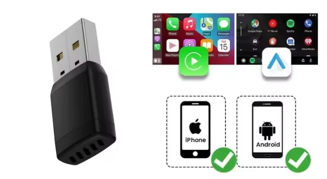

    Ich habe mir jetzt mal einen Ottocast Mini Nova Wireless Adapter bestellt, mal sehen ob es damit noch funktioniert, wenn nicht, dann wird der bald günstig hier angeboten werden!

    Der Ottocast Mini Nova wird vermutlich ohne Verlängerungskabel gar nicht funktionieren. Schau dir lieber diesen bei Ali an:
    Einmal editiert, zuletzt von t00thl355 ()
    ich meine auch der Ottocast Mini passt nicht , ich habe auch den von Ali. Ich habe neulich mal ne Tagestour gemacht, da war der Akku vom Smartphone dann abends leer als ich nach Hause gekommen bin, also werde ich für Urlaube doch wieder auf Kabel umschwenken und den Adapter nur für Kurztrips nutzen
