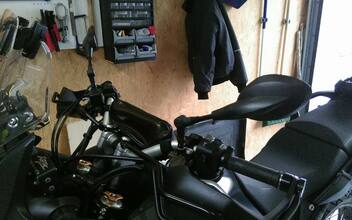

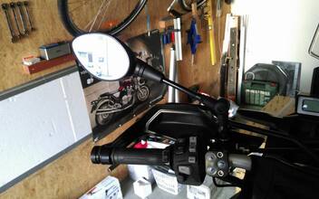

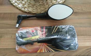

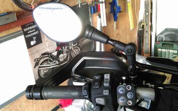

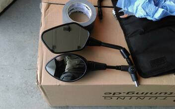

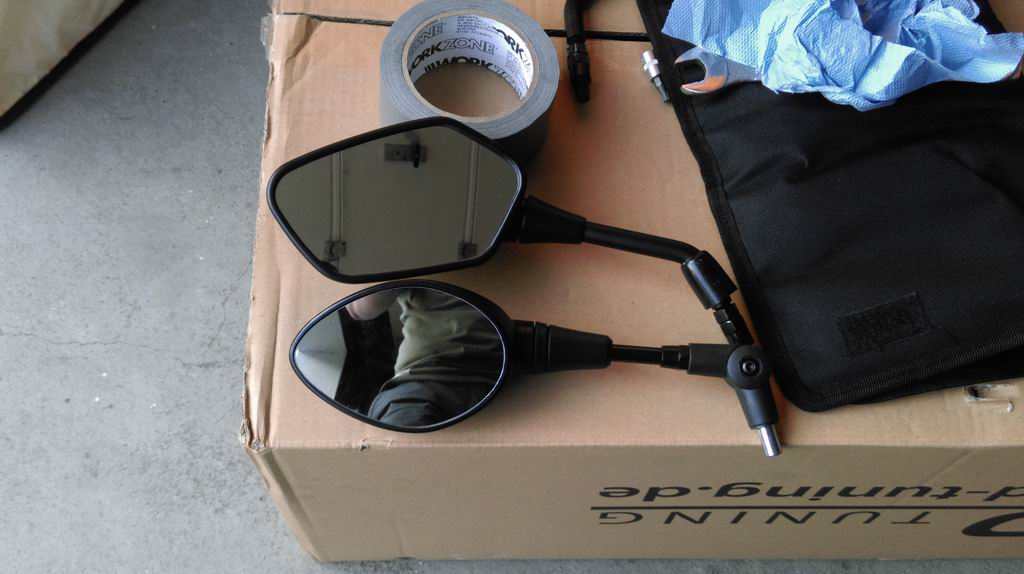

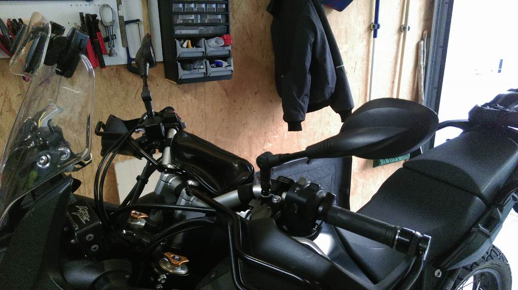

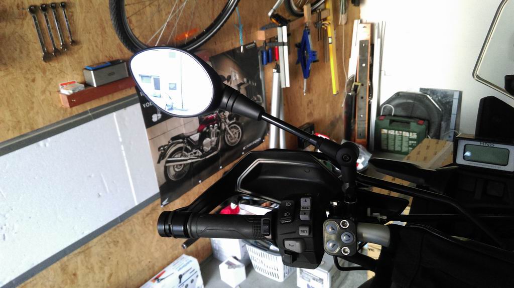

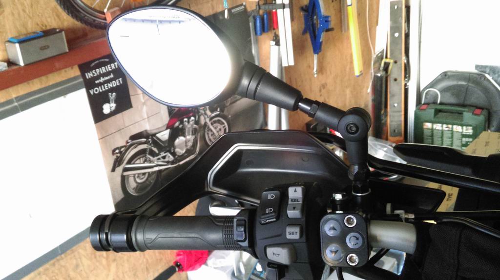

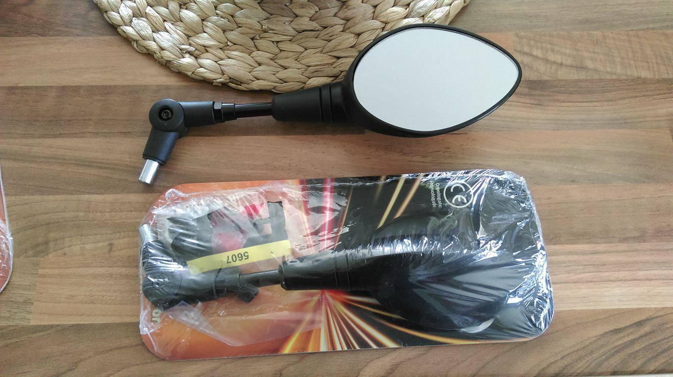

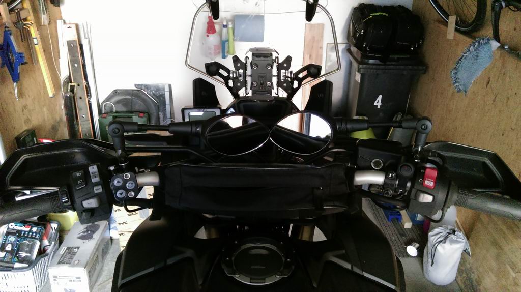

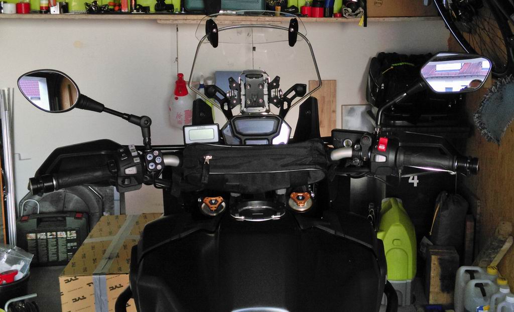

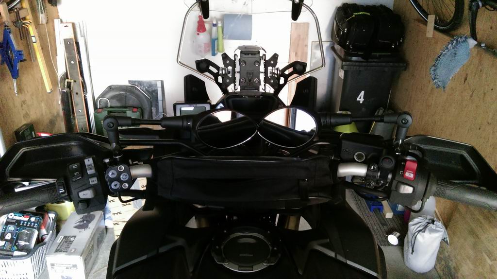

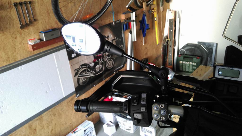

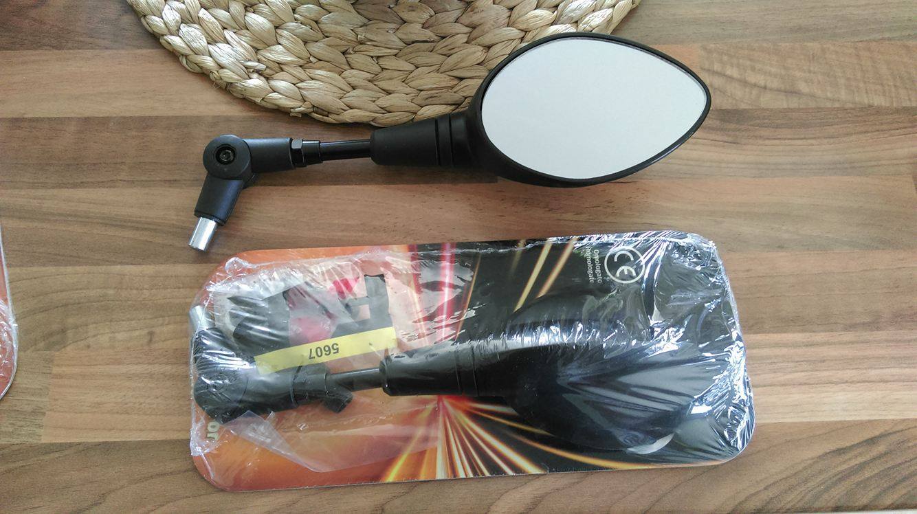

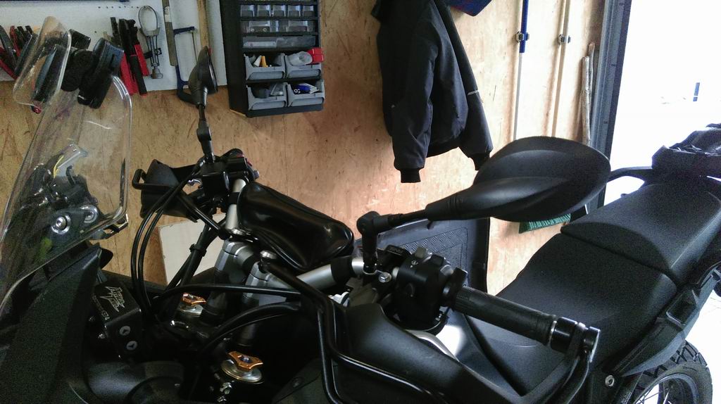

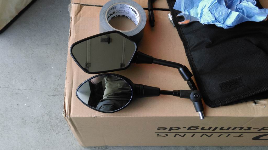

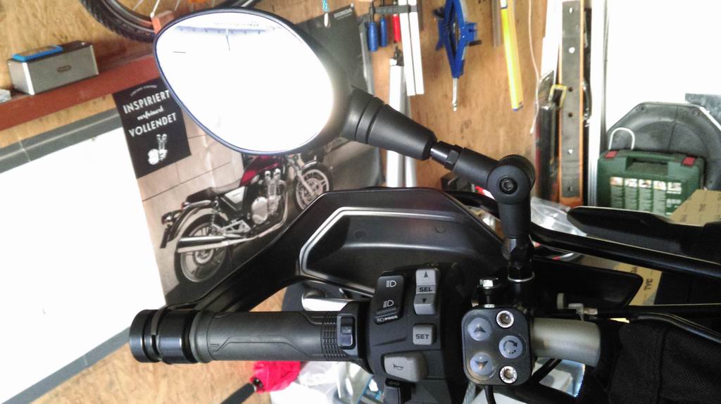

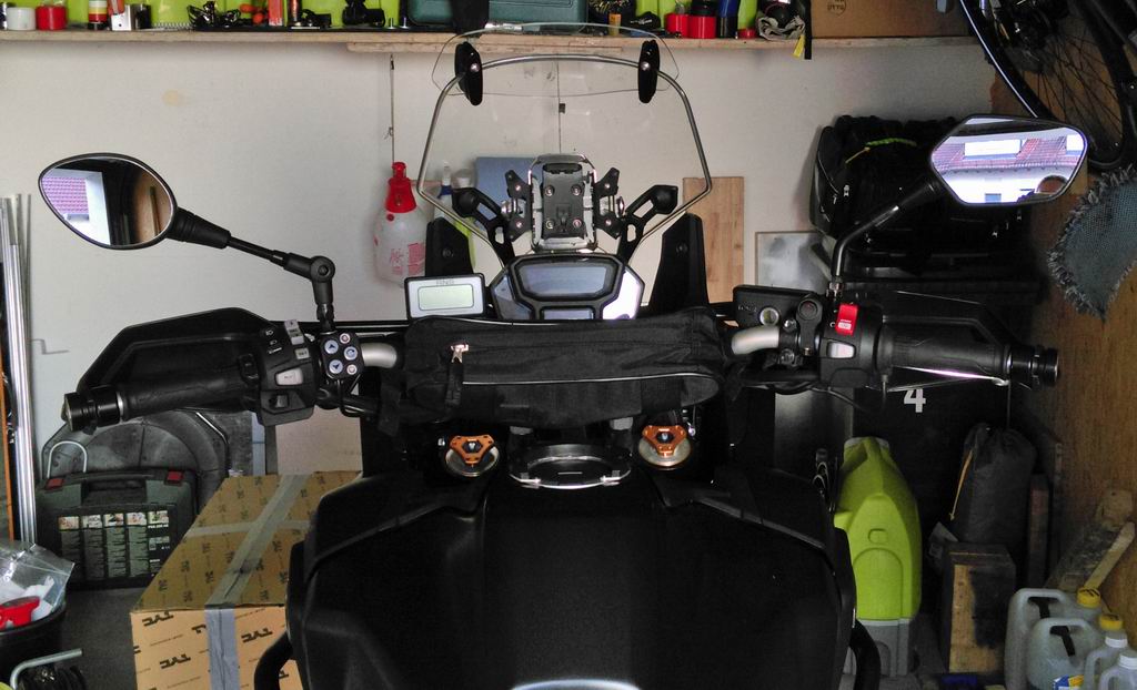

#14 auf einer kleinen 100km Runde um den Block konnte ich keine negativen Effekte an den Spiegeln feststellen. Die wackeln auch nicht mehr als die originalen, Sicht nach hinten durch Vibrationen auch nicht besser oder schlechter. Mir taugen die Dinger. An das kleinere Spiegelglas gewöhne ich mich auch noch.
Man sollte aber einen 14er Maulschlüssel mitnehmen, denn das Feintuning in der Ausrichtung geht etwas schlechter, da der Spiegel nicht auf einem Kugelkopf sitzt - d.h. Klemmmuttern lösen, Ausrichten und dann wieder fest fixieren. Minimale Bewegungen sind noch möglich, aber eben kein Vergleich zu den herkömmlichen Kugelköpfen, auf denen Spiegelgehäuse normalerweise sitzen.

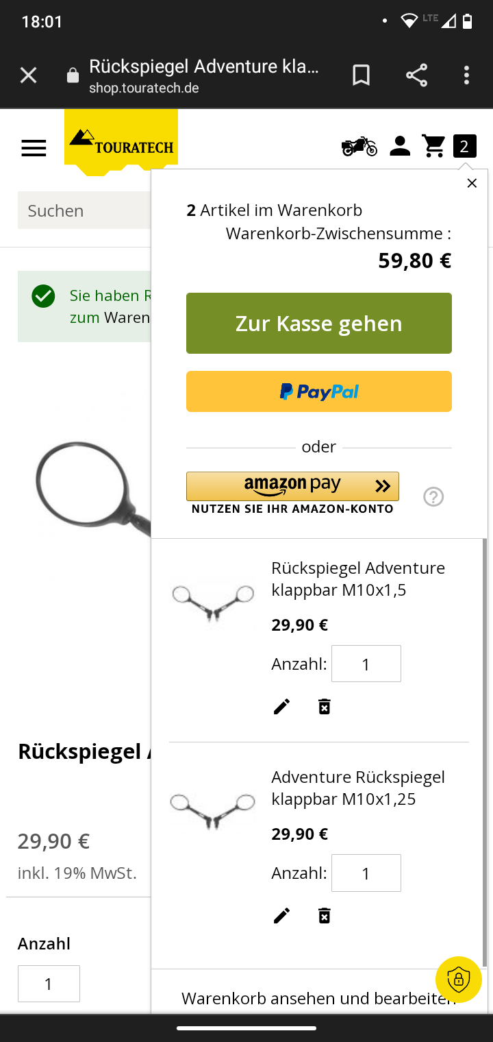

Ich bin auf der Suche nach Klappspiegeln, vor allem, weil ich die AT täglich durch ein sau enges Tor schlängeln muss. Der Eine davon dreht sich aktuell immer von alleine locker...
Gibt's außer dem Touratech noch was anderes in stabiler, klapperfreier Qualität?
Das Gewinde der AT ist ja nach unten offen. Da wäre es ja egal, welche Gewindelänge (siehe Warenkorb), oder?
#16 Die gibt's baugleich günstiger bei Polo. Da habe ich sie her und bin auf beiden Maschinen sehr zufrieden.
#17 Alles anzeigenDas Gewinde der AT ist ja nach unten offen. Da wäre es ja egal, welche Gewindelänge (siehe Warenkorb), oder?
Moin zusammen,
die Bezeichnung bezieht sich nicht auf die Gewindelänge sondern auf die Steigung. Für die AT benötigst du M10x1,25 Ausführung. Und wenn du willst das sich die Spiehgle wie beim Original bei Druck von Vorne losdrehen dann auch ein mal Links und Rechtsgewinde.
Gruß Robert
#18 Alles anzeigenUnd wenn du willst das sich die Spiehgle wie beim Original bei Druck von Vorne losdrehen dann auch ein mal Links und Rechtsgewinde.
Sicher?
Soweit ich mich erinnere, hat auch die AT auf beiden Seiten ein Zwischenstueck, so das auf beiden Seiten sowohl ein Rechts- und ein Linksgewinde sind. Damit koennen beide Spiegel in beide Richtungen nachgeben, sofern sie nicht zu fest angezogen sind.
Ich weiss allerdings nicht, ob auf beiden Seiten die oberen Gewinde gleichgaengig sind. Vielleicht braucht man tatsachlich zwei unterschiedliche Gewinde an den Spiegeln, damit diese Funktion erhalten bleibt.
Weiss das jemand genauer?
