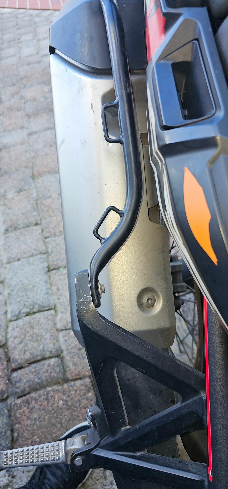

Auch das waere ein nettes Projekt fuer einen Garagenworkshop. Vielleicht faende sich ja jemand in der Gegend, der bereit waere zu helfen ...
Kwiws - Fuer einen Nachbau waeren noch Material und Wandstaerke des Rohres interessant, damit man am Ende was hat, dass sich zwar biegen laesst, aber trotzdem genug Halt bietet. Hast Du das Rohr an den Enden flachgedrueckt, um es festschrauben zu koennen oder irgendwie anders am Mopped befestigt? Musstest Du es zum Biegen erwaeren?
Hier im folgenden noch kurz die Erklärung. 18 mm Rohrdurchmesser mit einer Wandung von 1,5 mm, kalt gebogen. Zur besseren Übersicht hänge ich noch zwei Bilder an. Darauf kann man dann auch die 4 Befestigungslöcher erkennen. Ich haben dem Bügel vorm pulvern noch die Hakenfixierungen angeschweißt. Die benötigt man aber nich zwingend.
Und ja, ich wohne im Kreis Unna.
Bin aber ab Dienstag auf einer 3 monatigen Fernreise.
Und Scoo nur als Anmerkung, ich bastel nicht, sonder ich fertige meine Bauteile an.
