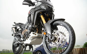

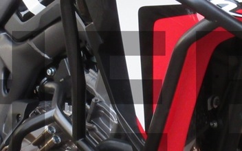

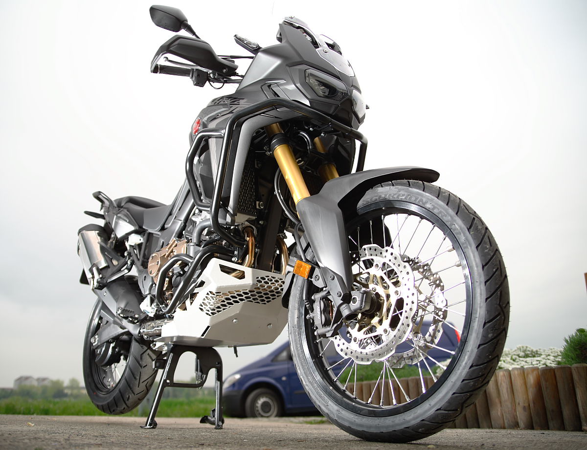

    Bei mir sind einige der Kerben bei verdrehtem Lenker entstanden. Und ich bin kein Hardcore-Offroader.
    Bedenke, dass Deine Lampen Dich auch am Lenkeinschlag hindern, wenn Du es einmal im eingetauchten Zustand der Gabel benötigen solltest. Und hier geht es nicht ums bremsen. Ich halte Deine Konstruktion für bedenklich. Du bist doch sonst so gewissenhaft?! Unter die Maske gehört nichts!

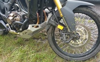

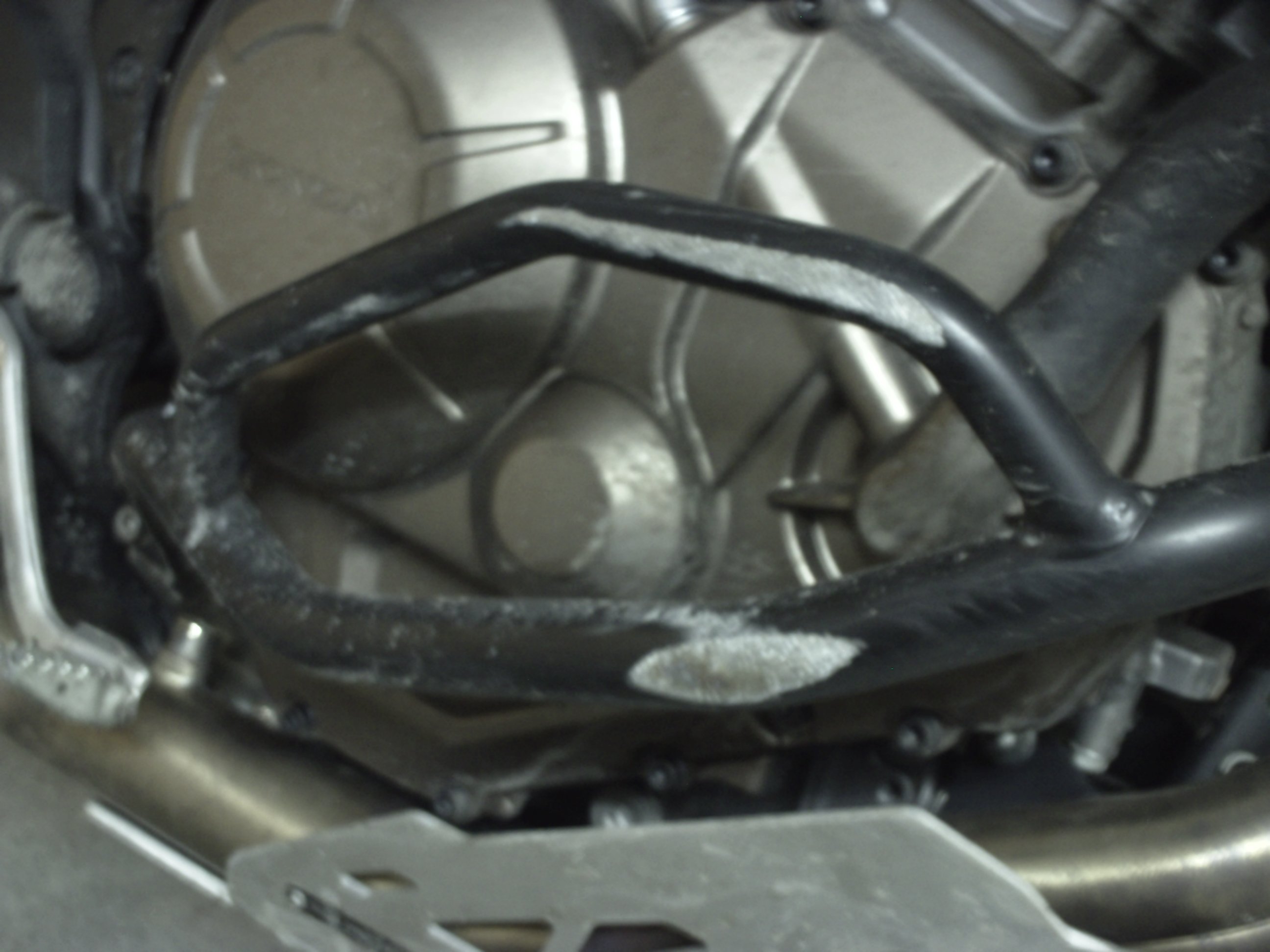

    Da ja unser mtrwin so freundlich war den Heed-Bügel zu testen...
    http://trueadventure.de/forum/…39&t=2475&start=45#p52292

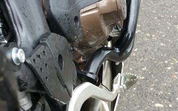

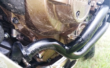

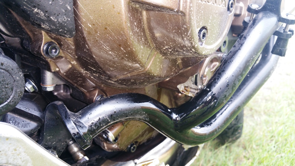

    ...wollte ich mich nicht lumpen lassen und hab einen ganz ähnlichen Test mit dem IBEX durchgeführt. Ergebnis: der Bügel unten rechts hat leider versagt :cry:
    Nasser, rutschiger Asphalt, ziemlich langsam (aber eben doch zu schnell :doh: ), mir selber ist überhaupt nix passiert, es war auch kein heftiger Aufprall.. klassisch weggerutscht halt. Hatte wirklich gehofft, dass der Bügel das aufgefangen hat - denkste.
    Hab die Bilder auch an IBEX geschickt, mal sehn, ob die sich äußern.
  • #37
    Sehr schade Gert, aber gut das dir nix passiert is :pray:
    Übrigens Givi macht auch auf drei Punkte, da hätte es glaube ich nicht den ganzen Bügel nach hinten geschoben.......aber wer weiß, beschwören will ich es auch nicht :think:
  • #38
    Puuh... gut, dass Du unverletzt bist :)
    Ich denke, die meisten Bügel (auch mein TT) können sich verbiegen. Da wirken manchmal Kräfte, die von 2 Punkten nicht aufgefangen werden können. Mein TT Bügel an meiner GS hat den Bock x mal aufgefangen, außer ein paar Kratzern, NIX. Aber der ist beidseitig an 4 Punkten befestigt - anders als bei unseren ATs.
    AltRider baut stärkere Motorschutzbügel, dickere Rohre, stärkere Wanddurchmesser und flachere Biegungen. Aber das sind schon Brummer, wenn die dran sind. Liefern können sie aber nach Europa nicht zuverlässig.
  • #39
    Ja, ich denke, nur zwei Punkte iss Quark. Werde nun den Heed anbauen. Bin schon bissel angesäuert. Man lernt eben nie aus :|

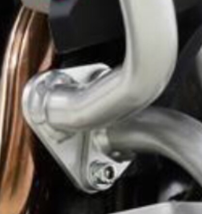

    N´Abend zusammen,

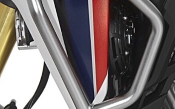

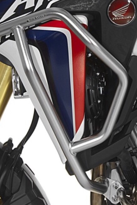

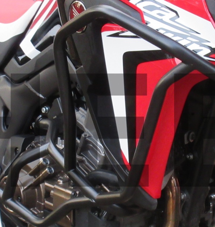

    ich hol das Thema nochmal hoch, weil ich eine Frage zu den Ibex habe. Hat hier jemand die oberen Verkleidungs-Sturzbügel verbaut und kann mir messen/sagen, wie dick (Außendurchmesser) das Rohrmaterial im Bereich der Querverbindung unterhalb der Scheinwerfer ist? Wäre echt klasse! :think:
    Grüße... Oli
