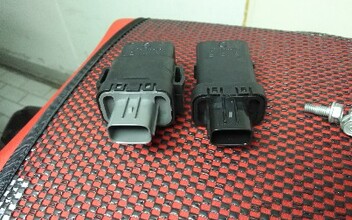

    Gibt es sonst keine sichtbaren Unterschiede, wie z.B. Aufdruck von Modell-Nr. oder andere Bezeichnungen?
    Ein Foto von beiden Steuergeräten nebeneinander wäre vielleicht gut.
