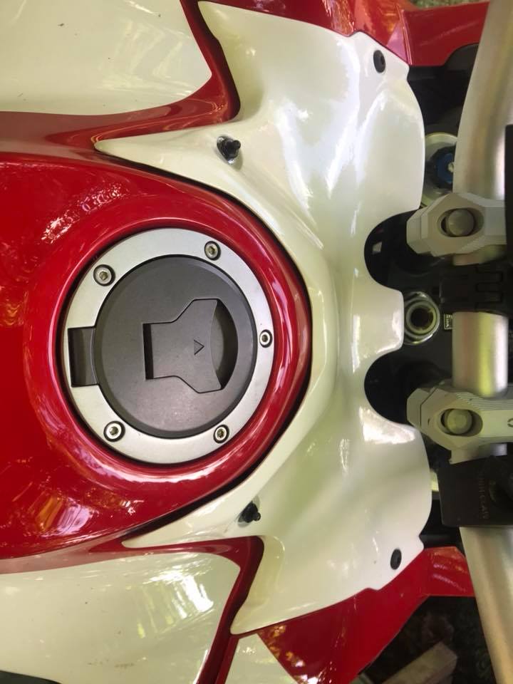

    Hallo Swen,
    habe auf Facebook eine sehr interessante Weiterentwicklung der Baugruppe Gabelkanalabdeckung gefunden:
    [attachment=0]36176690_1693878907392982_5564399465072164864_n.jpg[/attachment]
    Diese Lösung finde ich absolut genial :clap:
    Könntest Du Dich davon inspirieren lassen und etwas Ähnliches für die Adventure Sports entwickeln?
    Liebe Grüße
    Matze
  • #38
    Rein optisch schaut diese Abdeckung wahrlich nicht schlecht aus.
    Aber verglichen mit dem Swegotech Deflektor, hab ich da so gewisse Bedenken.
    A.) Da diese Abdeckung nach hinten zu geschlossen ist, wohin entweicht denn die sich darunter angestaute Luft? Beim Swegotech Forkshield wird diese über den Tank nach hinten hin ab/umgeleitet.
    B.) sieht mir nach einem tiefgezogenen Thermoplast aus. Wie lange wird es wohl den ständig wirkenden Vibrationen des turbulenten Luftstrohms wiederstehen, bis sich erste Risse um die Befestigungslöcher bilden?
