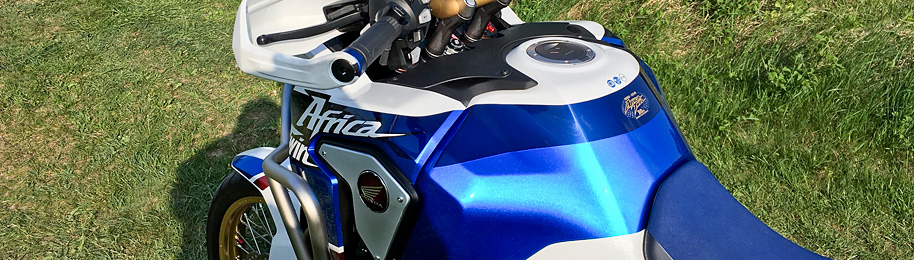

    Es gibt seit einigen Wochen ein SWEGOTECH Adventure Sports Forkshield :dance:.
    Hier gibt es mehr Infos dazu:
    http://www.swegotech.com/Forks…-peak-wind-buffeting.html

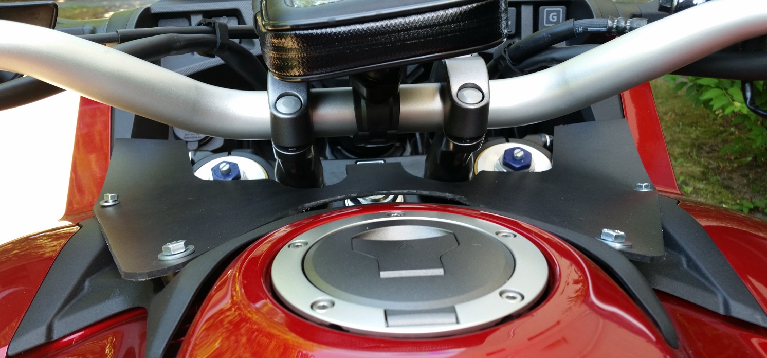

    meines ist auch selbst gebastelt:
    [attachment=0]IMG_20180608_144757_klein.jpg[/attachment]
    Allerdings ist eine überarbeitete Version mit verbesserter Passgenauigkeit in Arbeit. Das bekommt dann auch elegantere Schrauben ;)
    Nachteil der "langen" Version: Gabelversteller (Sterne) kollidieren.
    Luc
