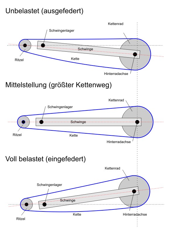

die Schwinge so positioniert, dass die Kette am meisten Spannung hat (also theoretisch voll eingefedert)Alex,
die Kette hat den größten Kettenweg, wenn die Schwinge waagerecht steht.
Guckst du: -

Dieses Maß ist grundfalsch!Ein Durchhang von 19mm würde zu einer Schwinge mit 1900 mm (Abstand Ritzelachse zur Radachse) passen. (Stellung der Schwinge in der Position, das Radachse, Schwingenachse und Ritzelachse auf einer Geraden liegen)
Ich habe jetzt den Abstand von Ritzel zu Radachse in dieser Position nicht gemessen, schätze aber mal großzügige 800mm.
Daraus ergibt sich ein Kettendurchhang von 8mm (gemessen mit einer Kraft von 100N) - und ich wette auf dem Seitenständer stehend (Hinterrad ist ca. 2 - 4cm eingefedert; je nach Vorspannung des Federbeins) kommen dann ziemlich genau die 40mm (+/- 5mm) der OEM Vorgabe heraus.Einen bösen Kommentar erspare ich mir lieber an dieser Stelle.... aber für den US-Kollegen gilt:
