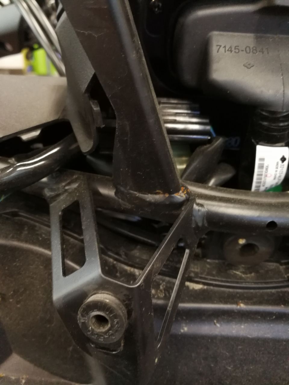

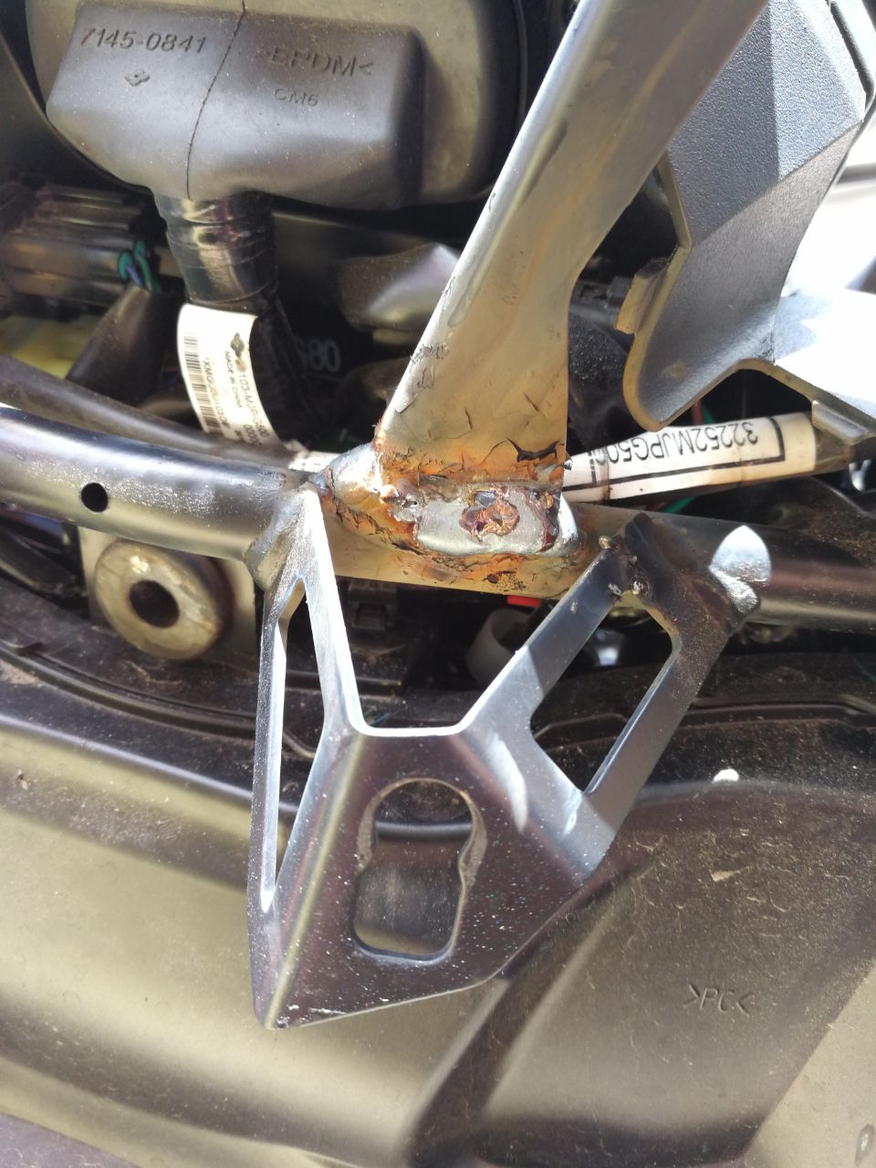

    Meine Halterung ist wieder in Ordnung. Habe sie heute Nachmittag bei Honda Popodi in Mühldorf schweißen lassen. Der Händler ist sehr empfehlenswert, super netter, schneller und preiswerter Service!
    Wir waren keine 70 Minuten im Laden, da stand unsere AT schon wieder vor der Tür inkl. Probefahrt.
    Und als kleines Highlight stand die Dauertest-AT vom Vara-Hannes auch gerade dort. 8-)
    Die linke Seite meiner Halterung war komplett durch, die Andere schon reichlich angeschlagen (siehe Fotos).
    Das erste Foto zeigt eine der neuen Schweißnähte vor der abschließenden Bearbeitung (Schleifen, Lackieren).
    Der Chef sagte, dass diese Schweißnähte nun dauerhaft halten werden (auch mit Navi am Bügel).
