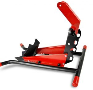

    Es gibt auch Wippen die werden nicht festgeschraubt und stehen bombenfest nachdem festzurren durch Gurte. In der Garage
    steht das Motorrad auch ohne festzurren selbständig in der Wippe.
    So sieht sowas in etwa aus. Motorradwippe

    Als Wippe/Vorderradklemme habe ich eine von Kern-Stabi mit Erweiterung für 21 Zoll Räder. Bei anderen hatte ich das Problem, dass ein schmaler 90 Reifen in 21" keinen richtigen "Stand" hat. Gibt es zum festschrauben oder auch mit Standfüße. Auf dem Anhänger würde ich immer festschrauben oder anderweitig fixieren

    Das Rad ist hauptsächlich zu groß..... bei 21 Zoll, zumindest für meine 17/19 Zoll Wippen. Es gibt welche die sich bis 21 Zoll verstellen lassen, sind aber in massiver Ausführung nicht ganz günstig. So nehmen mir 4 Wippen in der Garage den Platz weg. ;)
    Die Erweiterung kannte ich noch nicht. 8)

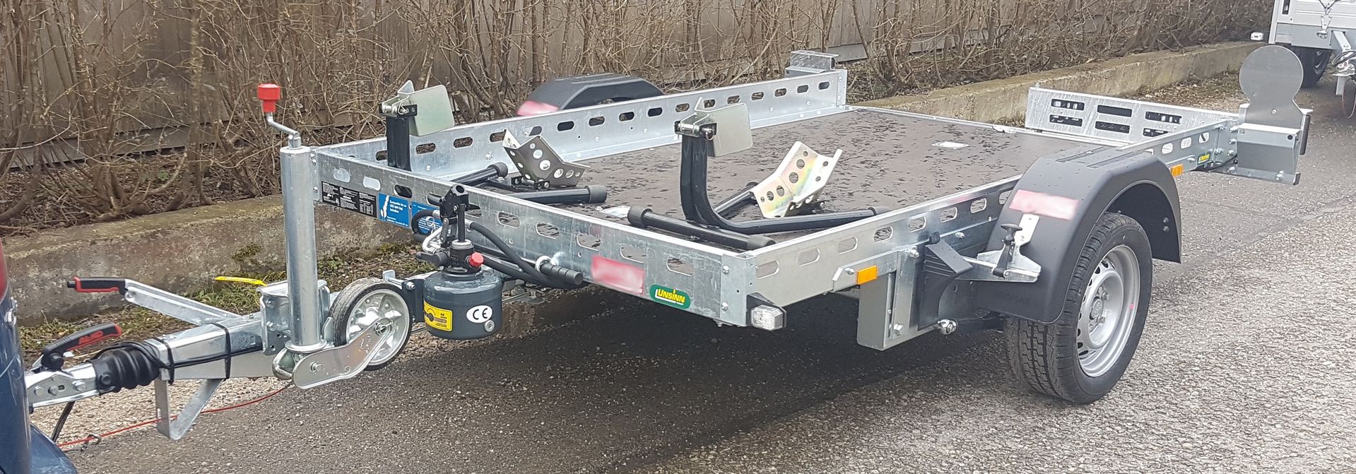

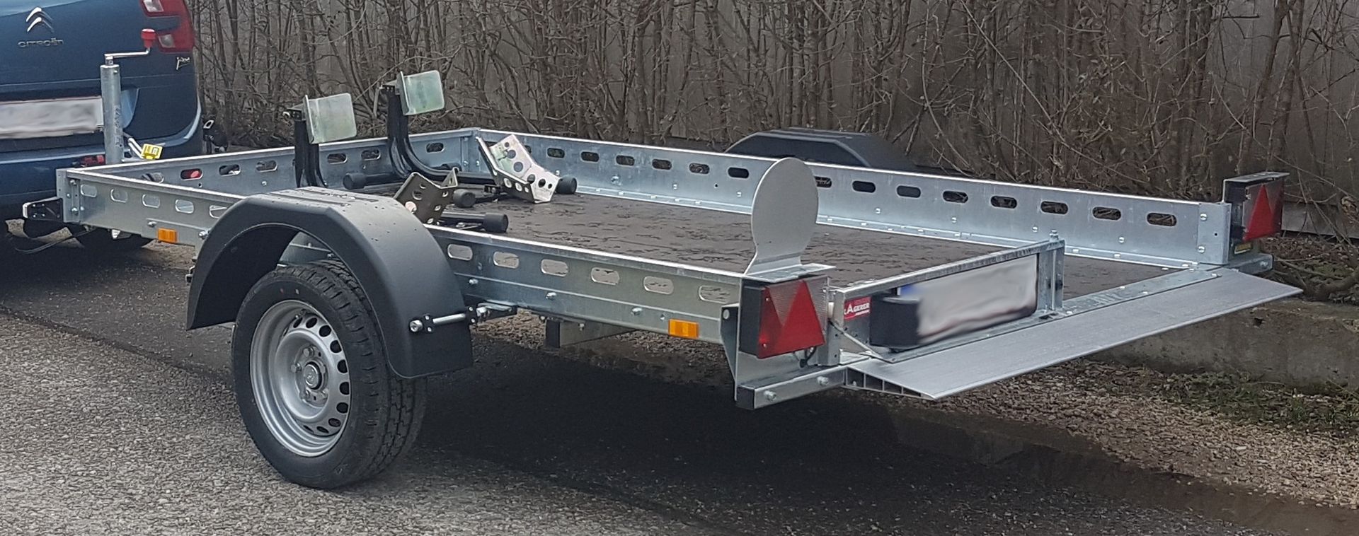

    BTW ... wir haben am Mittwoch unseren neuen Anhänger geholt. Mit angeschraubten Wippen. Dazu wurden auf der Unterseite 5 mm starke Flacheisen montiert, in die M8-Gewinde geschnitten wurden um die Wippen von oben zu verschrauben. Ein Wechsel auf mittige Montage mit einer Schiene, um nur ein Motorrad transportieren zu können ist möglich. Achja, ist, wie schon mal geschrieben, ein Absenkanhänger von Unsinn.
