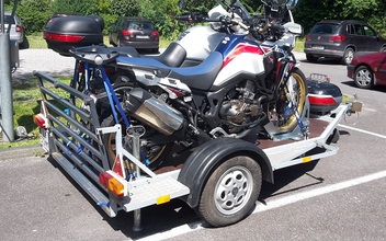

    Die Wippen sind nur ein Hilfsmitteln zum einfachen Beladen. Ich fahr mit dem Bike auf den Hänger in die Wippe, damit steht es schon einmal sicher, zurre das Bike über den unteren Gabelholm zuerst locker beidseitig fest und fahr dann mit dem zweiten Bike hinauf und mache das selbe. Danach kommen die hinteren Gurten und zuletzt zurre ich ganz fest und zwar so, dass sich die beiden Bikes nicht berühren. Die beiden Wippen sind etwas versetzt (die Bilder sind schon etwas älter, jetzt stehen da zwei AT´s :-))
    Für den Transport eines Motorrads habe ich eine lose Standwippe für die Mitte die nicht verschraubt ist. Da muss man allerdings darauf achten, dass das Vorderrad ganz genau gerade gestellt ist, damit das Bike alleine stehen bleibt.

    Mein neuer Hänger ist 3.20m
    wie mittig über die Achse verzurrt ihr eure Moppeds?
    Ich hab vor, das mittige von drei Moppeds nach vorne zu tun. Damit hab ich anständig Deisellast.
    Die zwei äußeren Moppeds dann fast mittig über die Achse.

    Ein wenig Aufwand, aber schnell erledigt
    Personenwaage ... abgesägten Besenstiel unter die Kugelkopfaufnahme ... und die Deichsellast ermitteln
