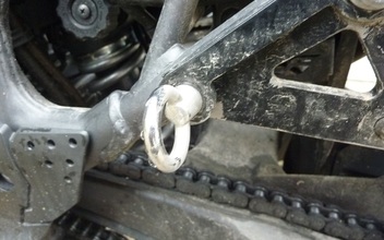

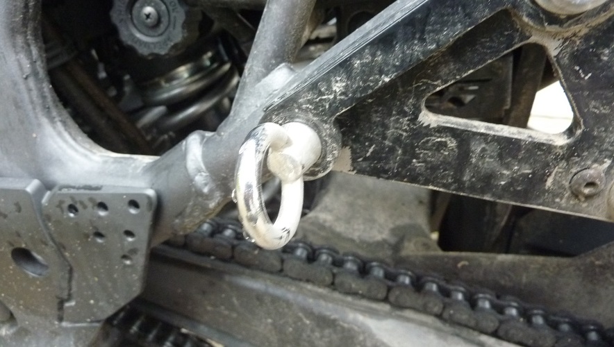

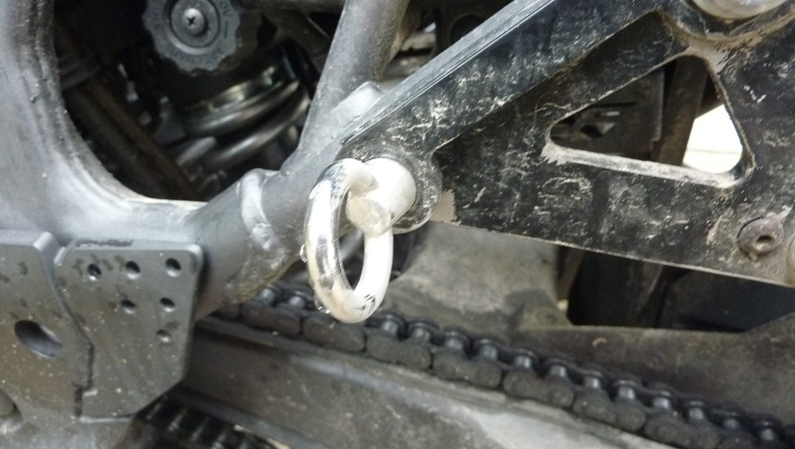

    wenn du da wo deine Soziusfussrasten waren eine kleine Edelstahlöse montierst, musst du deinen Kofferträger nicht benutzen.

    Wär ne Idee, aber dann ist die Zugrichtung nach hinten :think: Da die Karre von der Wippe gehalten wird, sollten alle Gurte nach Vorne ziehen. Da ist aber keine passende Öse am Hänger. Müßte ich dann auch noch was ranschrauben :shifty:

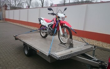

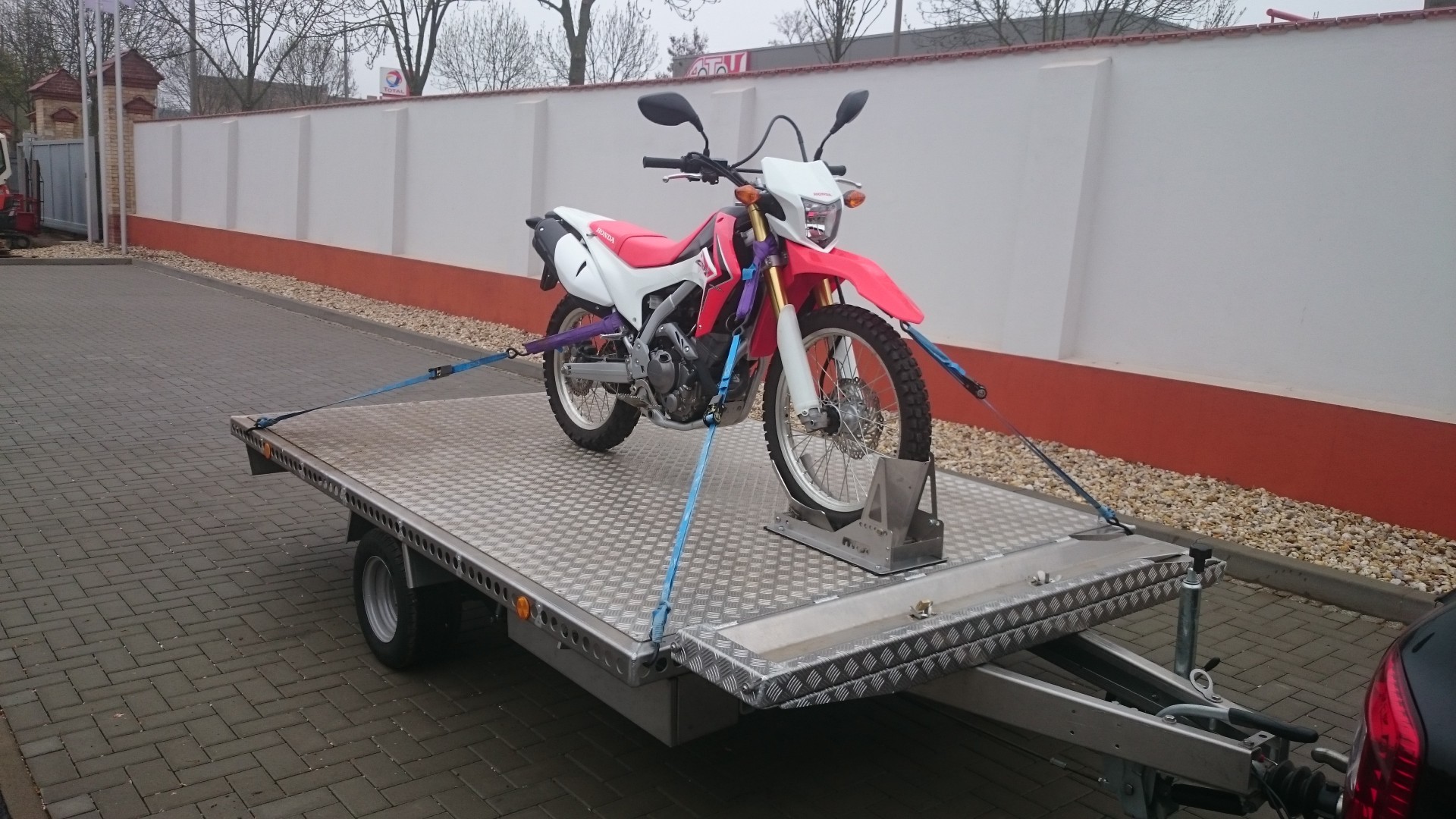

    Je nachdem wie das Vorderrad steht sollte man aber auch nach hinten abspannen. Ich hab 3 Wippen die mit Gummimatte darunter einfach auf den Hänger gelegt werden. Die sind aber nicht fest. Wenn ich nur nach vorne abspannen würde würde das Mopped konstant nach vorne wandern. Ideal ist eigentlich vorne 2 Gurte möglichst diagonal weg vom Motorrad und hinten ist dann recht egal. Einer gerade nach hinten damit das Rad nicht rumspringt reicht dann schon.
    Wenn das Vorderrad aber wirklich fest in einer Verankerung steht alle Gurte nach schräg vorne

    Ich verspann meine Moppeds da drauf immer mit 4 Gurten möglichst diagonal. 1 alleine ist natürlich ideal weil man da genug Platz hat. Wenn mehrere drauf stehen kann man nicht ganz so gut diagonal spannen. Wichtig ist aber, dass die Seite, die in der Wippe steht wirklich kräftig und möglichst diagonal verspannt wird. Die Stabilität kommt von dem Rad, das in der Wippe steht. Ich würde auf keinen Fall in Verlängerung der Längsachse spannen. Immer schräg.
    Und wichtig ist dann noch, dass du sie wirklich tief in die Federn ziehst. Und dabei gerade bleiben. Nich gerade zum Boden sondern gerade zum Hänger. Kann ja gut sein, dass der Hänger schräg steht. Wenn du alles fertig verspannt hast nochmal den berühmten Rütteltest machen. Mit voller Kraft hin und her zerren. Wenn das Mopped sich mit dem Hänger als eine Einheit bewegt hast du alles richtig gemacht
