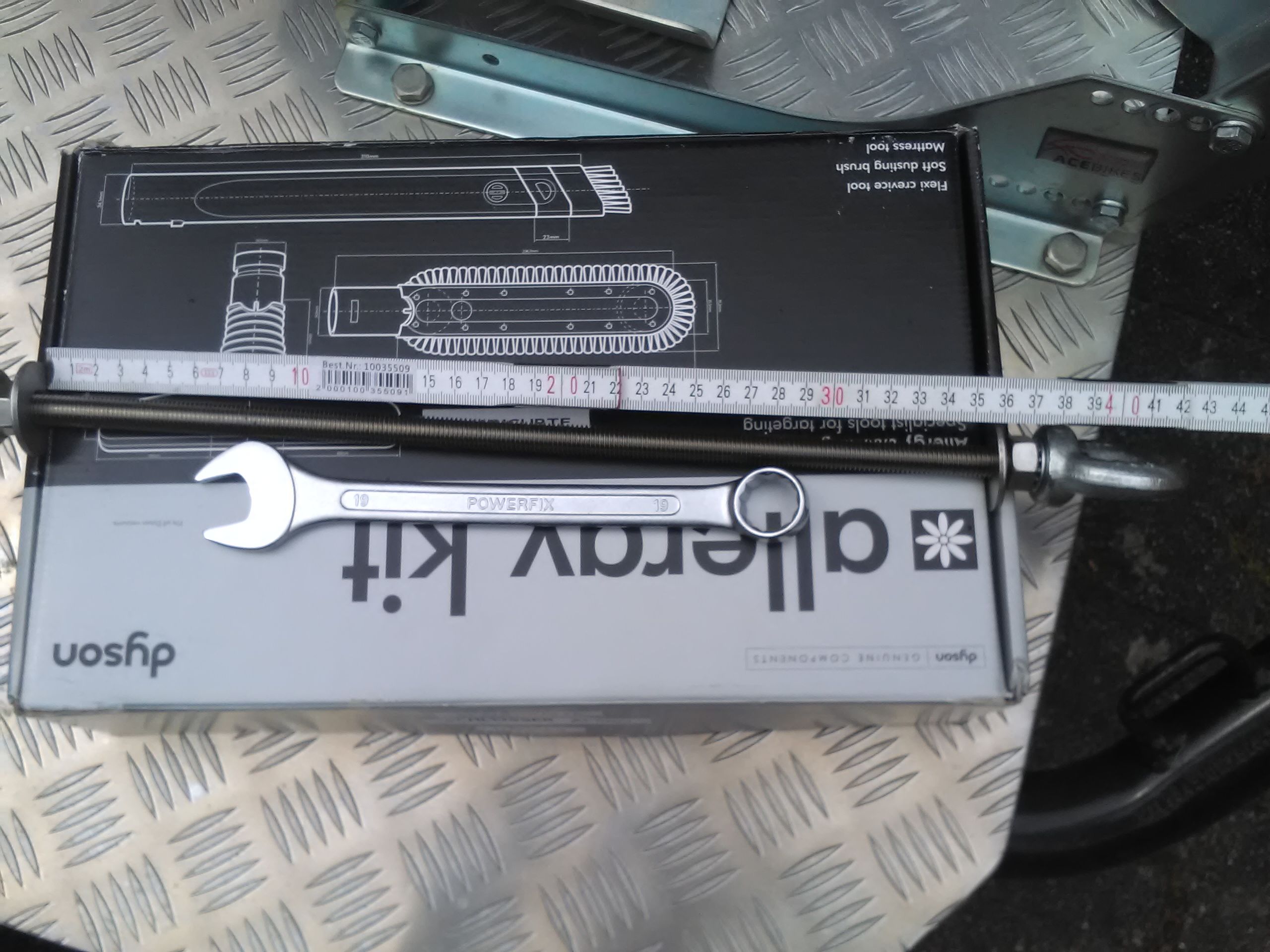

    Ich habe mir auch mit DIN-Ringschrauben beholfen, um das Moped zur Seite und nach oben abzusichern.
    Vorne/hinten habe ich über die Räder gemacht, ein Gurt durch's V-Rad nach hinten abgespannt und einer durch's H-Rad nach vorne.
    Dann ist man save. Meinen Hänger habe ich durch zusätzlich Zurrösen aufgerüstet.

    Gewindestangen und Ringmuttern gibt es in Allen Gewindegrößen, z.B. M8x1000.
    Da findet sich etwas.
    Die Sache hat aber ein Hacken, durch den großen Hebel so weit unten, an den Ringmuttern, braucht es richtig gute Zurrgurte.
    (Und die ganzen Kräfte gehen in "Biegung" in die Felgen mit ca. 0,5m Hebel ein)
    Ist dann noch der abgespannte Winkel steil/flach(je nachdem was Du abspannst), solltest Du schon Gurte ü1000Kg haben.
    Besser weiter oben möglichst waagerecht für die 9 bis 15:00Uhr Kräften, dann reichen zwei 100Kg Gurte.
    Wenn Du beim Hänger zusätliche Zurrwirbel anbringen möchtest, hier mal ein Link mit Tabelle:
    http://www.mape.sk/de/anschlag…chlag-und-zurrwirbel.html
    Th.

    Wieso Felge? Die Achse ist doch mit der Schwinge verschraubt und es ist Zug auf beiden Seiten. Außerdem wir über die Kontermuttern und die Unterlegscheiben der Druck auf die Achsenden gegeben. Das ist eigentlich eine Einheit mit der Achse. Bei der SP gehen die Gurte 45° nach Unten. Klar gibt es Druck auf die Felge. Aber der ist über die Fußrastenhalter auch da, wenn auch abgedämpft. Dafür ist so aber die Fahrzeugmasse über die Stoßdämpfer entkoppelt. :think: Müßte wirklich mal ein Ingenieur durchrechnen
    Grüße aus der Pfalz
    Harald
  • #36
    Die Felge seh ich da auch eher als unkritisch an, da du ja auf beiden Seiten üblicherweise in ungefähr gleichem Winkel verspannst. D. H. die Kraftkomponente in Achsrichtung der beiden Spanngurte sollte sich so gut wie aufheben. Aber wie genau wird das Ding denn mit der Achse verbunden? Durchstecken und dann drauf schrauben? Weil wenn du das nicht anständig fest schraubst dann ziehen dir die Gurte diese Achse auseinander und du hast keine Kraftübertragung über die Reibung mehr sondern über Scherwirkung an den enden der Achse und das macht die kleine nicht lange mit.
    Hinten seh ich persönlich allerdings auch eher unkritisch, die Stabilität kommt über die 3 Punkte Gurt, Gurt und Wippen bzw Schiene vorne. Hinten geht's eigentlich nur darum, zu verhindern, dass das Rad rumhoppelt. Ich benutze allerdings wirklich immer 4 Gurte pro Mopped, weil meine Wippen nur auf Gummimatten liegen, die können sich bei starken Schlaglöchern sonst durchaus mal nach vorne bewegen. Die Gurte hinten verhindern das.

    Hallo Jungs,
    ich kann Euch hier jetzt nicht eine Vorlesung in Mechanik vom ersten Semester halten,
    - aber je nach Krafteinwirkung/Richtung liegt der Drehpunkt für die Berechnung, in der Schwingachse.
    Bzw. in den Ringschrauben und der Drehpunkt liegt eingefedert keine 30cm hoch.
    Das Gewicht oberhalb des Drehpunkts wirkt nach außen und geht in Biegung in die Felgen.
    Hier und da sind Bauteile auch elastisch.
    Mir wär das zu heftig und ich habe immer so weit oben wie möglich die 9-3Uhr Kräfte abgefangen.
    6-12Uhr Kräfte waren mit der V-Abspannung V/H-Rad schon save.
    Th.
