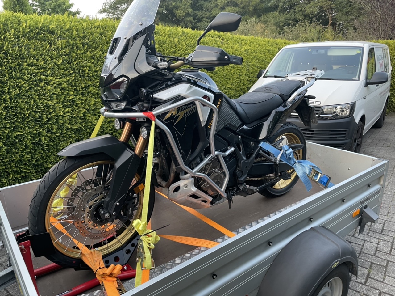

Africa Twin auf Anhänger verladen und verzurren
  • #591
    Ich auch!
    Und zudem frage ich mich grad, wie Due es geschafft hast, das Motorrad in die Vorderradwippe zu stellen und anschließend auf den Hauptständer zu heben :/
    Oder umgekehrt, erst Hauptständer und dann die Wippe unter‘s Vorderrad geschoben … :?: :whistling: :?:
    Egal wie, es ist, wie meine Vorredner schon geschrieben haben, nicht ratsam, die Kiste auf dem Hauptständer zu transportieren ;)

    ..ja, zum Glück hast du die Bilder hier eingestellt.

  • #594
    Ich habe mal einen Roller (SH300i) gekauft und bin den mit einem gemieteten Kastenwagen holen gegangen. Eingeladen, auf HS gestellt und je 2x nach vorne UND hinten abgespannt. Stand solide da.
    Bin dann gemütlich nach Hause gefahren und bereits nach ca. 5km hat es hinten drin mächtig gekracht. Vorsichtig angehalten und reingeschaut: das Teil ist einfach vom HS gehüpft und hat sich dann selbständig gemacht.. zum Glück ist nix passiert, waren auch kaum Beschädigungen vorhanden da bei sehr langsamer Fahrt passiert.
    Mittlerweile habe ich auch einen Hänger und habe vor ein paar Monaten eine HD gekauft, die ich darauf nach Hause transportiert habe. Seitenständer, Gang raus, Lenker ganz eingeschlagen und mit vier Zurrgurten gespannt. Die Heimfahrt dann alles tadellos..
    Man muss auch bedenken, dass durch die Spannkraft sofort ein paar 100kg zusätzlich auf den HS drücken. Wenn ihr es so verzurrt und ihr fährt mal über einen grösseren Hügel (die 30km/h "Spicker" sind in Frankreich äusserst beliebt..), dann könnt vielleicht wegen Rahmenbruch gleich weiter zum Schrotti fahren :S

  • #595
    BoxerTreiber :
    Erst in die Wippe geschoben, dann zu zweit hinten so hoch gehoben, dass der Hauptständer ausklappen konnte.
    Genauso geht’s gleich rückwärts.
    Dann steht sie auf beiden Rädern und der HS kann nicht durchsacken 😅

  • #597
    Abschleppwagen im islaendischen Hochland. Er meinte, er haette das Wasser in einer Furt mal am Innenspiegel gehabt. (Wieso das Ding da nicht aufschwamm, ist mir ein Raetsel.)
    Der Fahrer wollte unbedingt selber verzurren, und da er sich extra frei genommen hatte, um uns zu helfen, haben wir nicht rumdiskutieren wollen. Irgendwann nach einigen Kilometern war der Staender dann ab, und das Mopped lehnte an der Bordwand.
    Waren aber vielleicht auch andere Strassenzustaende als auf Korsika ...
  • #600
    Hallo Reiner,
    mal ne Frage zu dem Ständer. Bleibt die AT in dem Ständer alleine stehen , oder musst Du die noch festhalten?
    Ich frage nur weil ich noch keinen Ständer gefunden hab wo die AT drin stehen bleibt. Bei meiner CBF, und bei der Kawa
    von meiner Frau bleibt das Moped ohne festzuhalten stehen
