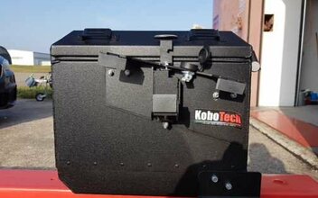

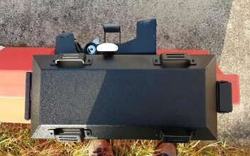

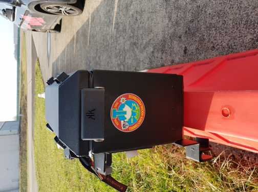

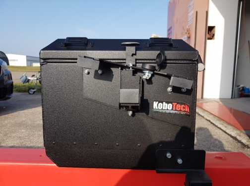

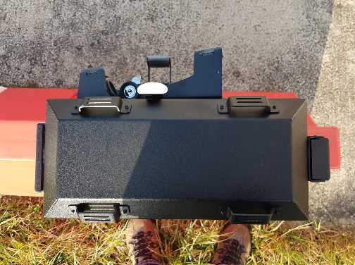

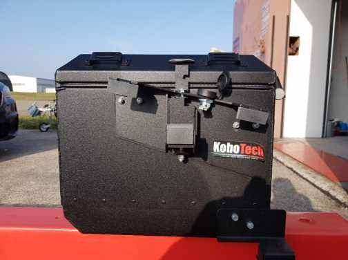

Mich interessieren die Aufnahmepunkte, wie Kobold das mit dem fixieren und verschließen an den Originalen Rahmenpunkten gelöst hat.
Könnte jemand von euch detaillierte Bilder von der Rückseite der Koffer, mit verschlossener / geöffneter Verriegelung einstellen?
Besten Dank! -
#73 Schau mal hier rein. Dort findest Du sämtliche Details zu den Koboldbike Koffern.
https://www.koboldbike.it/negozio/linea-valigie-senza-telaio/valigie-senza-telaio-valigie-e-accessori-per-honda/kit-con-valigia-da-40lt-e-da-30lt-con-scasso-marmitta-•-montano-senza-telaio/Grüße aus dem wilden Süden,
Allgeier72 -
#74 Danke für die Info.
Es ist nicht gut zu erkennen.
Wird zum verriegeln der Schieber nur hochgezogen und dann per Schloß verriegelt, oder kippt dieser und wird anschließend verriegelt?Was befindet sich in dem "Gehäusemechanismus"? Ist dort evtl eine Feder?
An dem Entriegelungsknopf sieht man eine Kerbe. Scheint zur Verriegelung im gedrückten Zustand. Bedeutet gedrückt denn nicht offen?Sorry für die vielen Fragen.
Grüße -

#77 Alles anzeigen
Danke für die Info.
Grüße -
#79 Alles anzeigen
Hey super, besten Dank!
Die sichtbare Kerbe am Verriegelungsknopf, ist die zum fixieren des Hebels im geöffneten Zustand?Ich denke ja.
