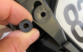

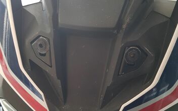

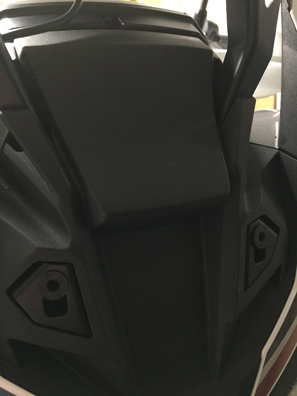

Vor allem die beiden unteren Schrauben des Windschilds nicht ganz herausdrehen, denn diese sind nur mit einer Gummi-Quetschhülle eingesteckt !!!
Daher aufschrauben und erst mal ziehen, ab wann sich die Scheibe löst (geht relativ leicht, sobald die Schraube weit genug herausgedreht ist).

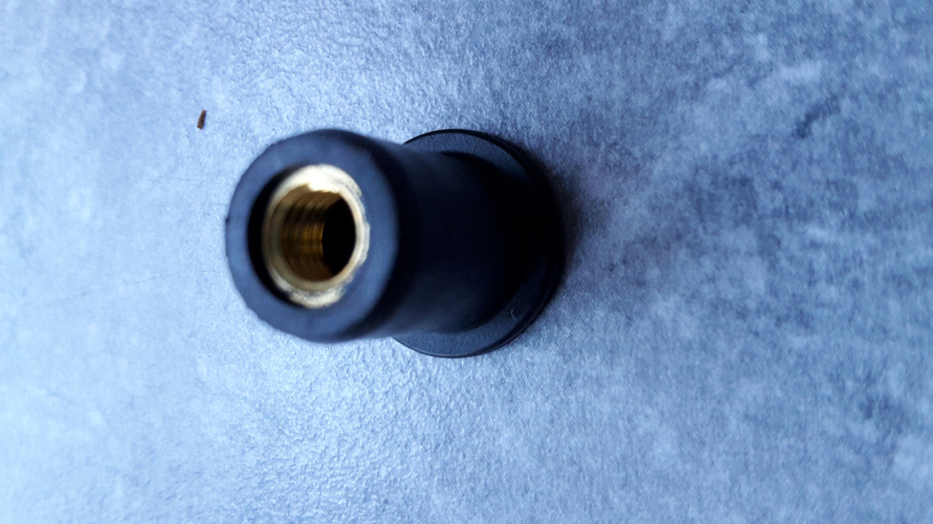

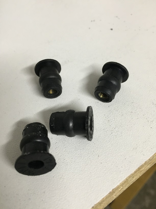

Auch beim Einbau auf keinen Fall die Quetschhüllen zuerst einstecken (außer Filigrantechniker)!
Lieber Schraube, Scheibe und Quetschhülle zusammen leicht eindrücken und dann anschrauben.
Wieso schreibe ich das... Wenn Ihr so wie ich Schlauberger, das NICHT so macht, dann könnt Ihr das halbe Cockpit zerlegen, um die reingefallenen Quetschhüllen wieder heraus zu bekommen.
War zwar eine s..peinliche Aktion, aber wenn es den Einen oder Anderen vor diesem Missgeschick bewahrt, dann hat es sich schon gelohnt ![]()
