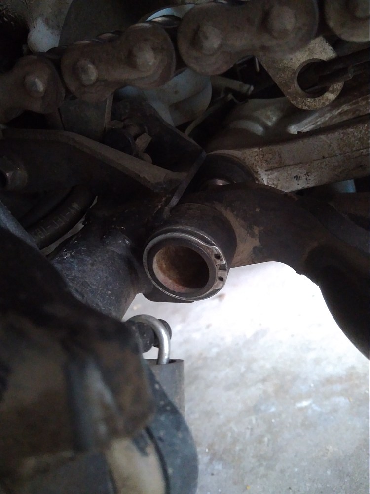

  • #15
    Umbau kann nach der Lösung von SW-Motech laufen: Schraube mit dicker Scheibe von links durch und an der anderen Seite mit einer selbstsichernden Mutter kontern.
    Sollte rechts kein Loch sein - weiß ich nicht - so wird eins gebohrt.
    Anbei einmal wie es bei SW-Motech aussieht....
