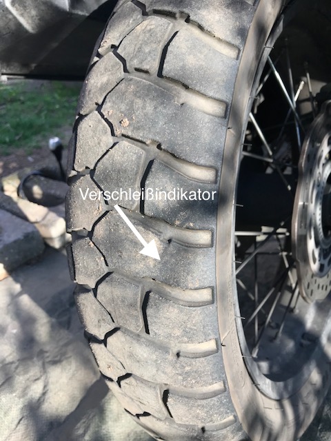

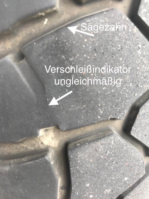

    Moin,
    unten mein MAA Hinterreifen nach knapp 5Tkm (MAA2). War mit Sozia und Gepäck unterwegs. Mit ordentlich Gewicht hintendrauf ist mehr Abrieb. Wer auf das Bild klickt sieht auch Sägezahnbildung.
    Tatsächlich war der Reifendruck stets OK, vielleicht etwas hoch, so bei 3.0, mit TPMS-Monitor überwacht.
    Das ist schon mein 2. MAA-Hinterreifen, der erste Vorderreifen sieht immer noch echt gut aus. Viel Gewicht hinten heißt Entlastung vorn.
    Der erste Hinterreifen hat gut 10Tkm gehalten, auch viel mit Sozia. Und der war auch gleichmäßig abgefahren. Schon merkwürdig, dass der 2. Reifen so anders abgenutzt ist.
    MAA 1 über 10Tkm kurz vor dem Wechsel
    MAA 2 mit knapp 5Tkm

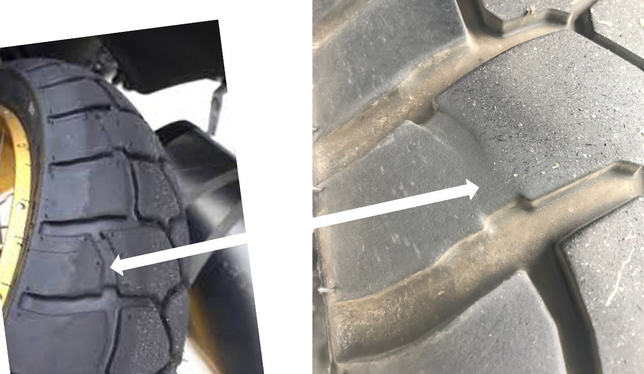

    Moin Hannes,
    die eigentlichen Verschleißindikatoren sind doch die kleinen Quadrate.
    Siehe:
    dhdani
    Auch wenn Du natürlich auch an den langen „Brücken“ (?) den Abrieb erkennen kannst, besonders den schräger.
    Aber mit Sozia und „ordentlich Gewicht“ übertreibst Du. Grüße an I. :wboy:
