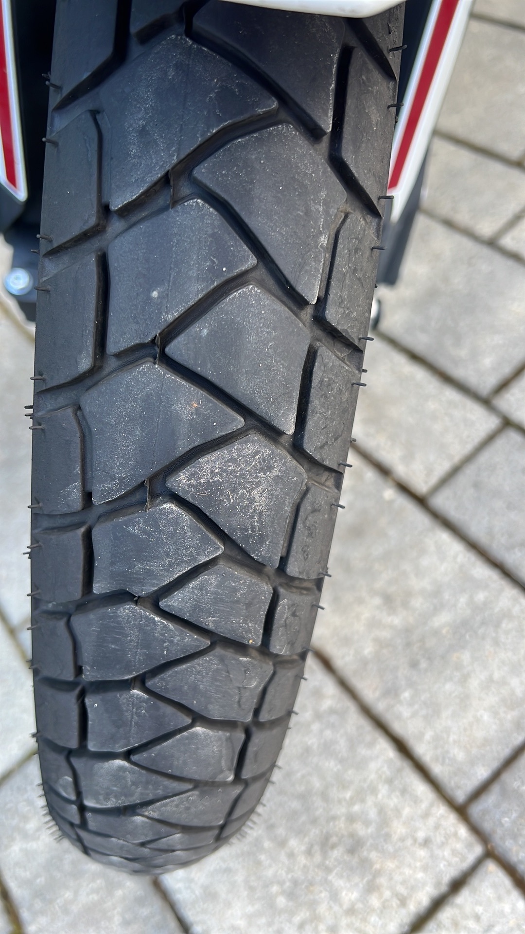

    So sehe ich da auch...Beim Bild von esan ist der Reifen noch i.O..
    Diesen würde ich nicht wegwerfen..Fahre den gleichen Reifen..Bin sehr sehr zufrieden..und würde ihn immer wieder kaufen..

    Wie schon einige Seiten zuvor beschrieben:
    Die richtigen Indikatoren (die Quadrate) liegen nur 0,9 mm hoch. In D sind aber 1,8 mm (oder 1,6) von der Rennleitung vorgegeben.
    Auf M+S mit gelegentlichen Feldwegeinsatz würde ich (persönlich) nicht unter 3 mm in den nächsten Herbst gehen …
