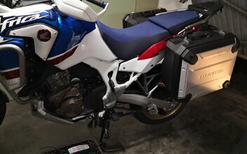

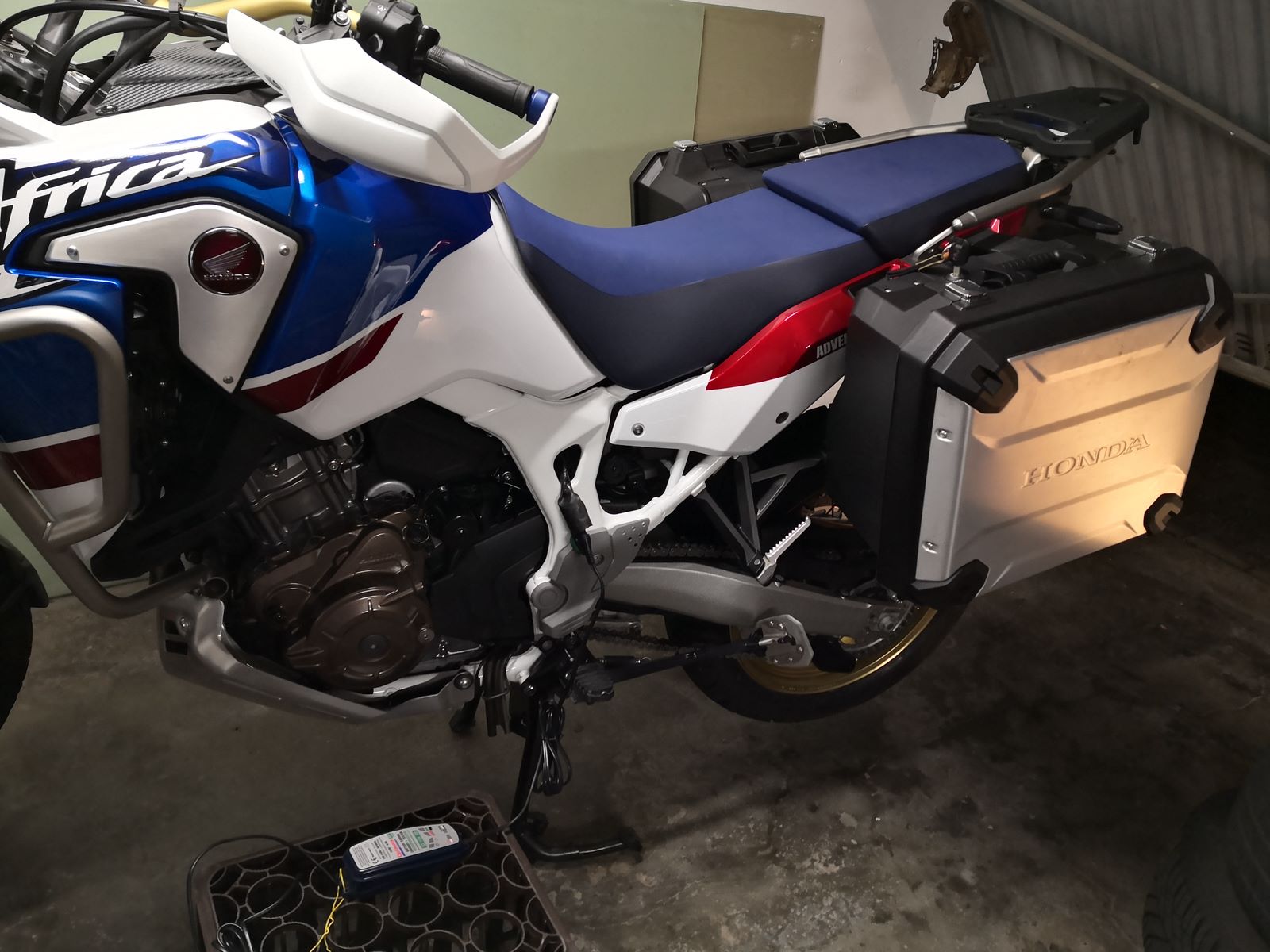

    Hatte nun das Hi-Q PM3500 mal in der Hand:
    1. Das Kabel mit den Ringösen ist erheblich länger als beim Ctek, aber durch die zusätzlich verbaute Sicherung ist es praktisch für mein handwerkliches Talent nicht zu verlegen. Mag sein, das mancher da mehr Mut hat als ich und es dann doch irgendwo durchgefummelt und gezogen bekäme, aber das trau ich mich nicht und da ich mir das Gerät nur geliehen hatte sind solche Experimente für mich eh tabu.
    2. Beim laden hat das PM3500 mich gegenüber dem Ctek total enttäuscht. Die Batterie hatte jetzt 13,17 Volt und nach Abschluß des Ladevorgang 13,66 Volt. Das getestete Ctek dagegen vor einem halben Jahr brachte es von 13,43 Volt auf 14,34 Volt (zur Vollständigkeit: nach der Winterpause 18/19 war die Klemmspannung 13,3 V gegenüber 13,17 V Winterpause 19/20).
    3. Großer Vorteil des PM 3500 ist, das man praktisch alles an üblichen Fahrzeugbatterien laden kann, bedeutet jedoch das man es richtig einstellen muss und so klein wie die Schrift auf dem Gerät ist, muss man schon sehr genau hinsehen.

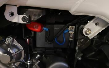

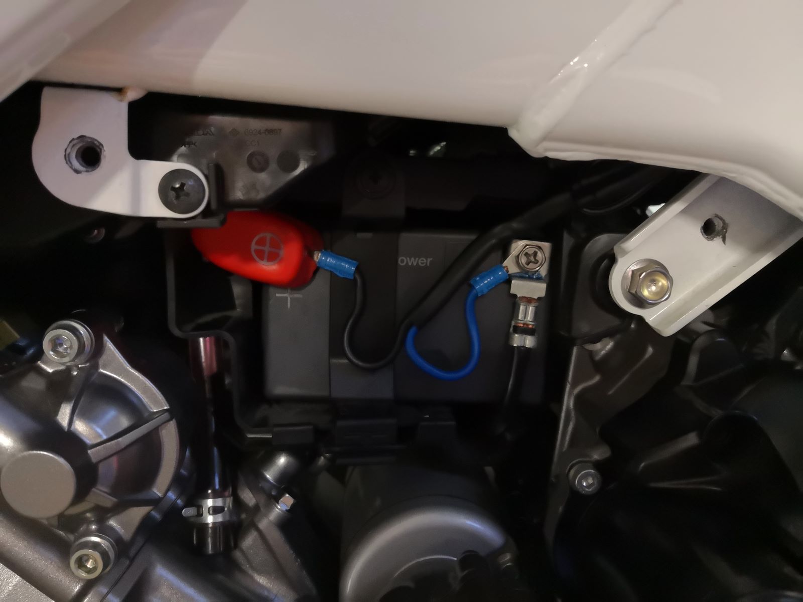

    Fazit: Für meinen eigenen Gebrauch werde ich dann doch wohl auf das Ctek Lithium XS12V 5A (56899) gehen, denn wenn ich schon lade, dann soll auch Saft in die Batterie und es ist wirklich mit dem Ctek einfach (anklemmen, einstecken und go; deswegen nehme ich auch nicht das CT5, auch wenn es nur einmal drücken wäre). Da einige Kollegen es hier ja geschaft habe die Ringöse hinter den linken Rahmen zu verlegen, werde ich mal mein Glück probieren.
    Dazu noch meine Frage:
    passte die Werkzeugbox dann problemlos wieder drauf, oder muss man dort Material abnehmen und
    sollte man die Kabel zum Schnelladapter schützen?
    Grüße
    2 Mal editiert, zuletzt von Kutte ()
  • #74

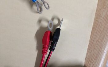

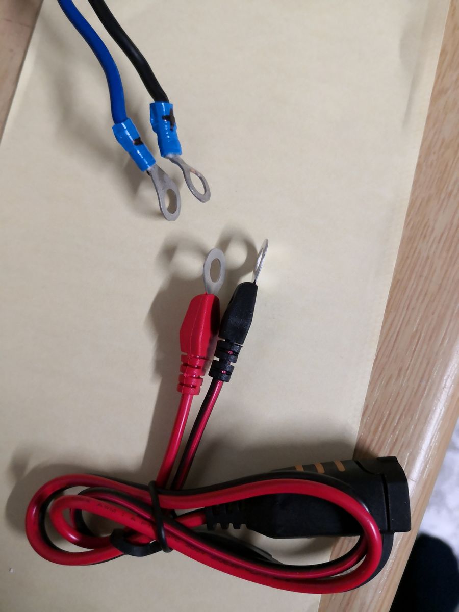

    Bei meinen Optimate TM470 Lithium ( lädt bis 14, 2 V , 13,8V Erhaltungsspannung) würden die Originalen aufgecrimpten Ringösen für das Ladekabel für die Batterieladung im eingebauten Zustand nicht passen um die Plastikbox ohne aufbohren bzw. Aufschneiden wieder zu montieren.
    Zum Ctek , wenn ich meine Originalen Ladeösen von meinen Ctek anschaue würde es auch nicht passen .
    Fazit : Ich hab meine Originalen vom Optimate gegen flachere getauscht und das Kabel verlängert

    Ich habe mich für das CTEK Lithium XS entschieden. In meinem blog habe ich die verschiedenen Möglichkeiten des Anschlusses gegenübergestellt.
    Um es kurz zu sagen. Als Elektrotechnikermeister halte ich nichts davon, eine Leitung DIREKT an die Batterie zu klemmen.
