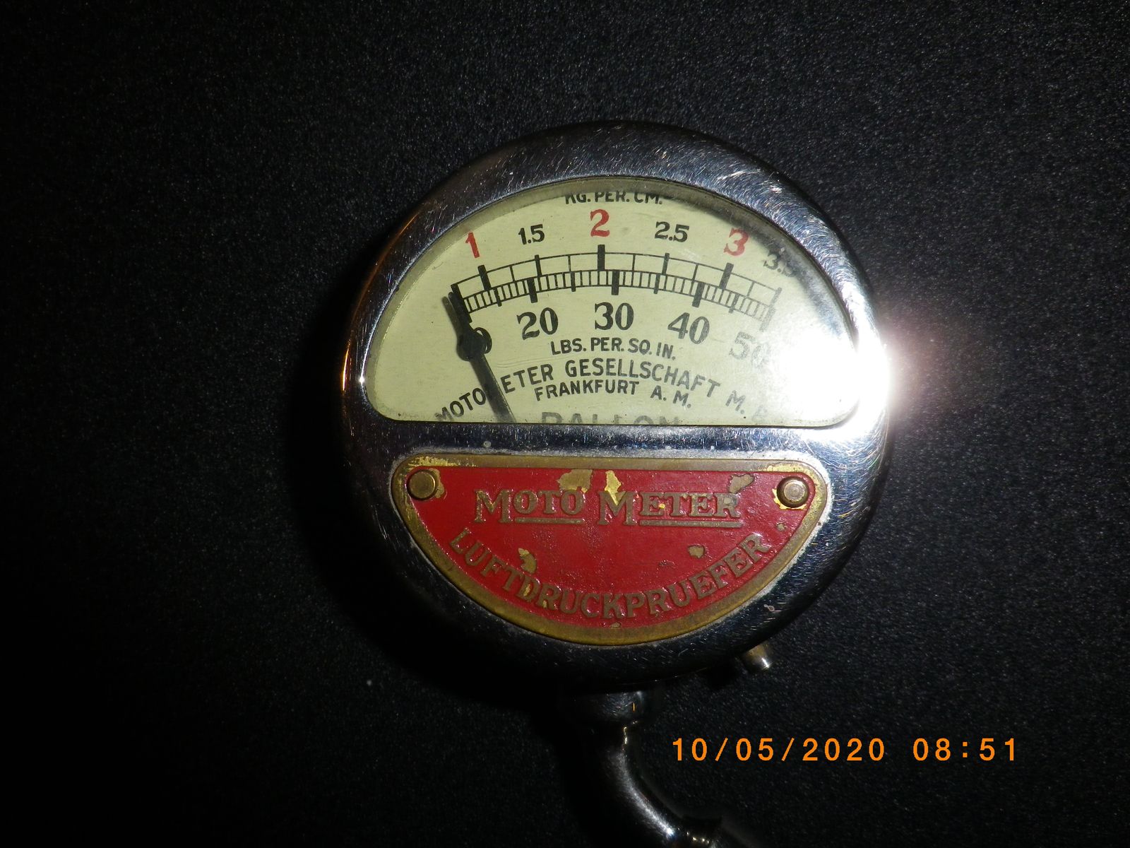

  • #608
    Lösung: 19x15x7cm. Bei Touren ab 2 Tage immer dabei, sogar mit Licht und hat uns letztes Jahr mit die Tour gerettet :) Natürlich nicht kalibiriert aber wenn man das genau will nimmt man den Prüfer eben auch noch mit. In Frankreich ist es quasi unmöglich, Druck zu bekommen. Weder gegen gute Worte noch gegen Geld. Was einmal war ist defekt oder zerstört und wird nicht mehr erneuert. Leider verständlich..
