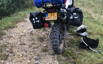

    Ich schwöre auf die Dirtman Saddlebags-Vikingsbag aus England.
    Haben sich auf meiner Mongoleireise bestens bewährt. Tiptop in Sachen Wasserdicht. Passend auch über den Hecktanks, bauen nicht zu breit. Passt ne Menge rein. Viel Spaß bei der Suche

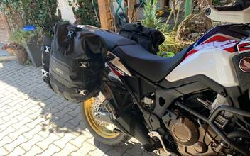

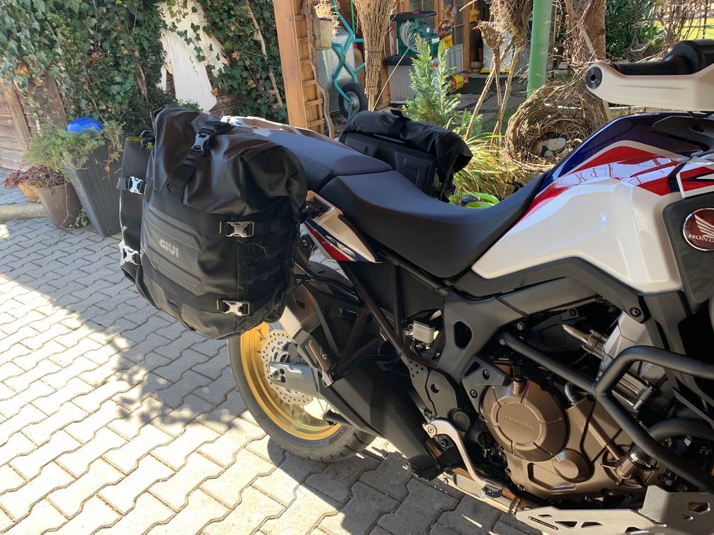

    Ich habe den normalen, asymmetrischen Touratech Traeger, aber links einen kleines Pelikan-Case als Werkzeugfach montiert. Das drueckt die Tasche soweit raus, dass es symmetrisch ist. Man kann das etwa auf diesen Bildern erkennen - ich habe leider weder Nahaufnahmen noch ein Foto direkt von hinten.

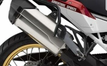

    ist auf den bildern schlecht zu sehen, aber ist das bis auf den cutout für den auspuff ansonsten symetrisch?

    entweder ich finde nicht die richtigen, oder die haben kaum mehr als n schuhkarton platz?

    Bei allen symmetrischen Loesungen ergibt sich links ein freier Raum, da ja die rechte Tasche wegen des Schalldaempfers weiter abstehen muss. Hier werden meist ein Werkzeugfach, Tool-Tube oder Benzinkanister untergebracht - wobei man aufpassen muss, dass Schwinge und Kettenschutz genug Bewegungsraum haben.
    Bei meiner Loesung ist das eben das Pelicase, welches praktischerweise exakt in den Touratech-Rahmen passt. Insofern verschenkt man wahrscheinlich nicht mehr Platz als bei anderen Loesungen auch.
    Wichtig war mir auch, dass der Traeger auch weiter unten die Taschen mit abstuezt. Du kannst auf den Fotos sehen, dass die Taschen (und somit das Gewicht) relativ weit nach unten reichen. Zudem hatte ich die Taschen schon, und kann ggf. problemlos normale Touratech-Boxen montieren.
    Die genannte Bumot Loesung finde ich auch sehr nett, allerdings haengen die Taschen gut 10cm weiter oben als bei mir. Wenn Du mit Sozius unterwegs bist, wuerde ich vorab klaeren wollen, ob da genug Platz fuer die Beine bleibt.
    Dann findest du nicht die richtigen. Ich fahre nicht in die Mongolei, wenn nur L und R Platz für ein Schuhkarton ist.

    Danke für deine schilderung. Ich meinte aber eher dass auch auf der rechten Seite über und neben dem Auspuff noch deutlich luft zu sein scheint.

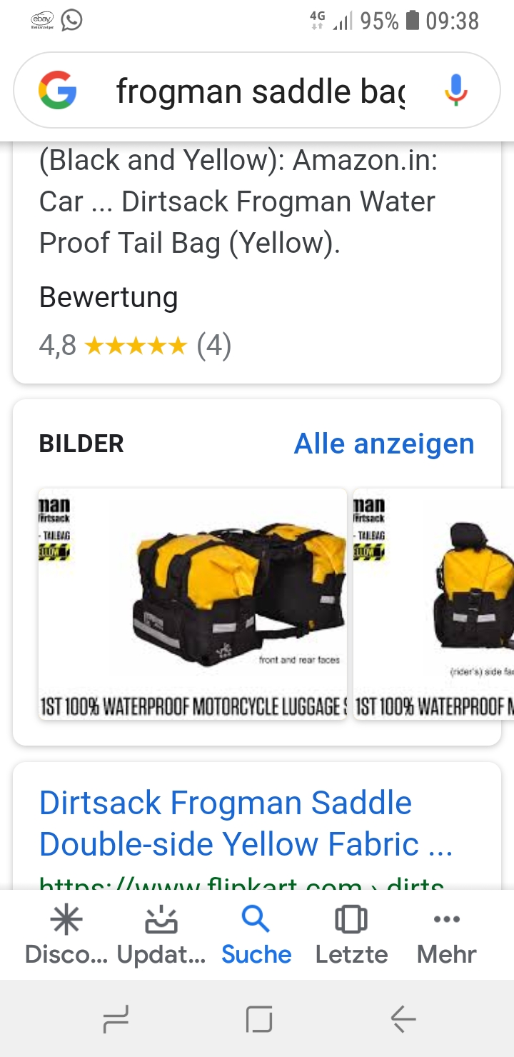

    Okay zwischen Dirtman Vikingsbag und Dirtsack Frogman ist schon n großer Unterschied. erstere sind nur so mini Teile für Tagesetappen. letztere sind ausgewachsene taschen.
    kommen die auch nicht dem Auspuff in die quere, oder benötige ich dafür n abstandhalter/rack?
    Falls das Porto nicht so hoch ist, kosten die in Indien gerade mal 6100rupees = 75€ :o
