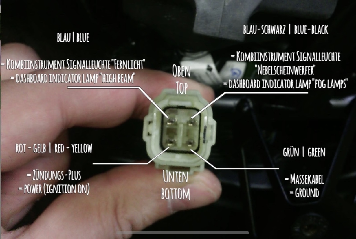

    Frage zum hinteren Systemstecker (bevor ich alles auseinanderbaue und dann fehlt wieder was...):
    Was für Terminals kommen da rein? Was ist das für ein Stecker, bitte?

  • #46
    Hallo zusammen.
    Habe mal ein paar Screenshots bei YouTube gemacht.
    Hoffe das der Autor nix dagegen hat das ich die Bilder hier veröffentliche.
    Denke aber das hilft Dir weiter.
    Habe auch noch 3 oder 4 Stecker.
    Sets 4 und 6 Poliger Stecker liegt inklusive Warenversand bei 10€
    Gruß Marc.
  • #47
    Die Buchse hat aber Zündungsplus oder? Weißt du (oder jemand) wie der Querschnitt der Leitung hoch zur Dose (also an der Dose quasi) ist? Überlege dort mit einem Scotchlok abzugreifen fürs Zumo 396

  • #49
    Diverse Leute im Forum haben eigentlich welche und geben die auch ab. In der Suche mal nach "Zubehörstecker" suchen.
    Ansonsten habe beim großen Fluss letztens welche gefunden mit "Stecker Honda 6 polig". Der 4 polige erschien bei mir dann unter weitere Vorschläge zum Produkt.
