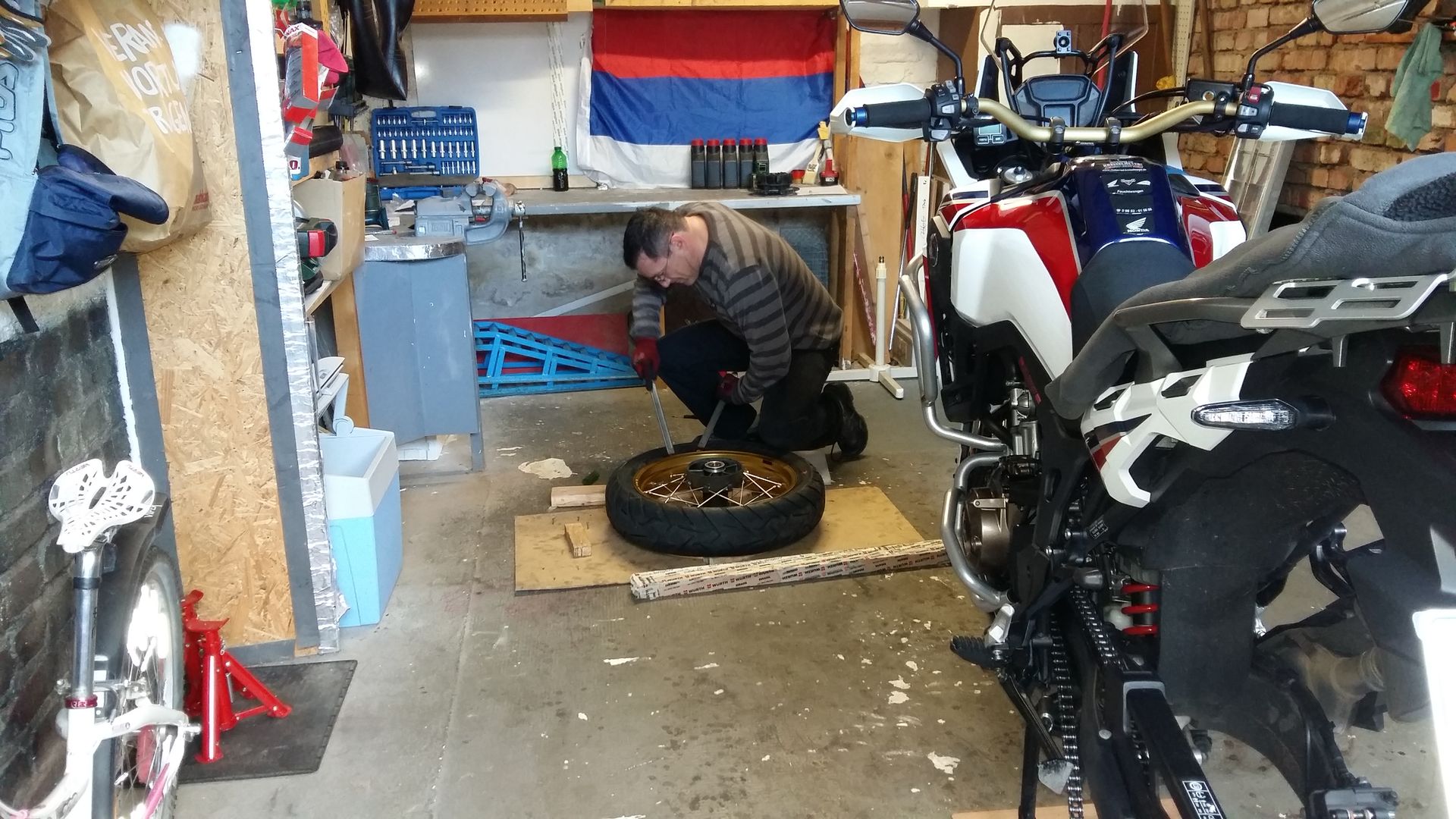

    Ist es möglich den Reifen einseitig von der Felge zu bekommen, den Schlauch herauszuziehen, zu flicken und wieder einzubauen? Sprich den Schlauch zu flicken ohne das Rad auszubauen?
    Ein Händler hat mir davon erzählt, kann mir aber kaum vorstellen das das funktioniert.
  • #97
    So mache ich es beim Fahrrad, ob es bei der AT geht, kann ich nicht sagen.
    Gruß aus Bremen :)
    Hartmut :atrot:
    Aktuelles Moped: NC750X
  • #98
    Möglich ist es THEORETISCH schon. Wie viel Sinn es allerdings macht, ist eine andere Frage. Ich wechsel alle meine Reifen selbst und reparier auch die Schläuche. Der Rad- Aus- und Einbau nimmt für mich allerdings nur wenig Zeit in Anspruch im Verhältnis zum ganzen Prozedere... Und den Reifen vom Felgenhorn ins Tiefbett zu kriegen im eingebauten Zustand stelle ich mir auch sehr spannend vor. Zumindest wenn der Reifen vor mehr als ein paar Tagen montiert wurde.
    Vorne könnte ich mir das noch halbwegs vorstellen hinten mit den eingeschränkten Platzverhältnissen könnte ich mich überhaupt nicht dazu begeistern lassen.
    Meine Meinung: Möglich Ja, sinnvoll Nein.
