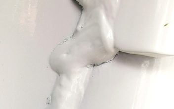

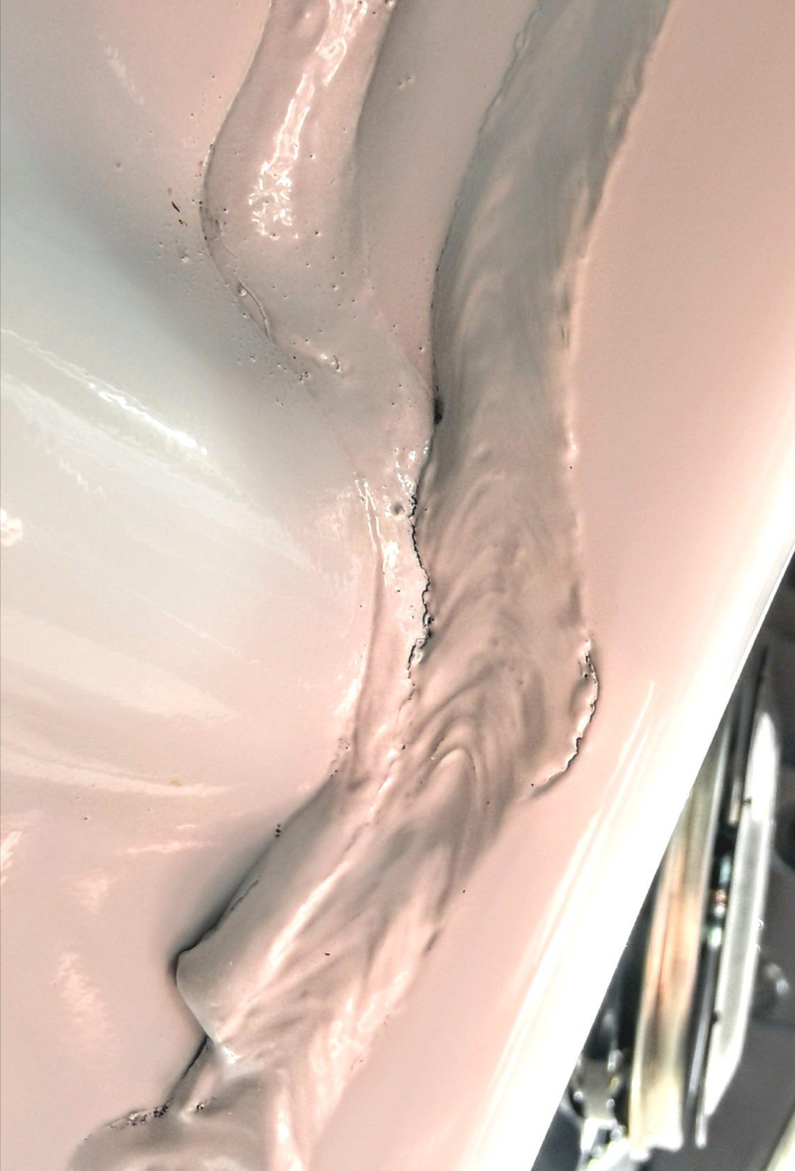

    Also bei mir lasse ich gar nix braten. Werde mal bevor ich zum Händler fahre, es vom TÜV begutachten lassen. Das Motorrad ist neu. 2 Wochen und 700 km! Hier mal die Nähte von der anderen Seite. Hier kann ich nicht mit Sicherheit sagen ob die Schweißnaht oder der Lack gerissen ist. Auf der anderen Seite gibt es definitiv keine Verbindung.

    Und zum schweißen sollte auch kein Lack mehr drauf sein, also einfach so nachbruzeln keine gute Idee.

    Kurz der Stand der Dinge: Der Prüfer von der Dekra sagt folgendes: Dort darf nicht geschweißt werden und sollte diese Stelle bei der Hauptuntersuchung auffallen, ist es ein schwerwiegender Mangel. Also keine Plakette.
    Motorrad wurde zurück gegeben, der Vertrag wurde gewandelt. Der Händler hat versucht eine neue fehlerfreie zu bekommen. Leider weisen alle 3 gelieferten Motorräder mehr oder weniger stark, den gleichen Fehler auf.
    Sehr schade, denn ansonsten ein tolles Motorrad.
    Vielleicht findet sich ja doch noch irgendwo eine unbeschädigt. Oder ich warte auf die Neue.
