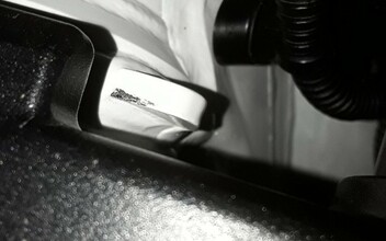

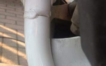

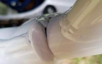

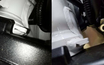

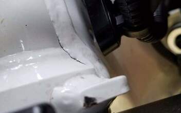

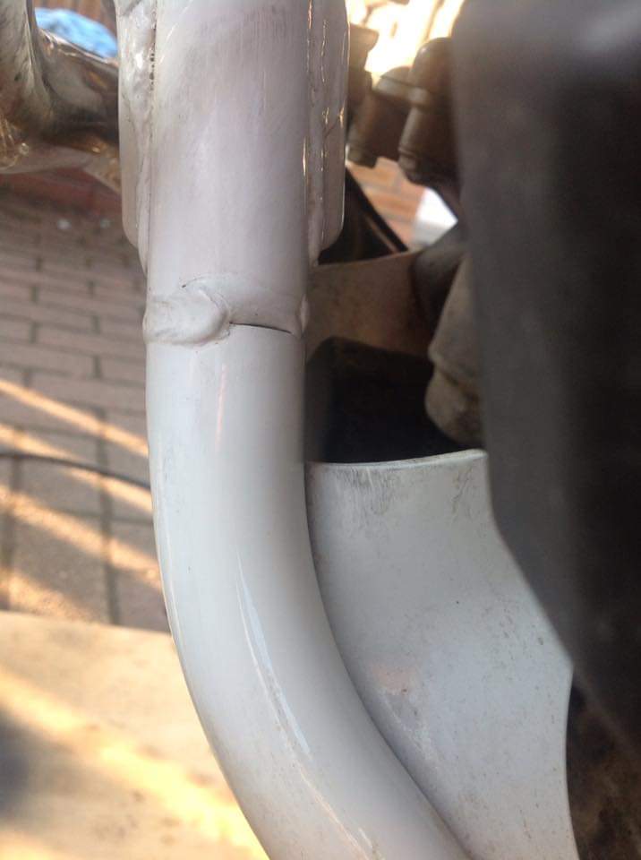

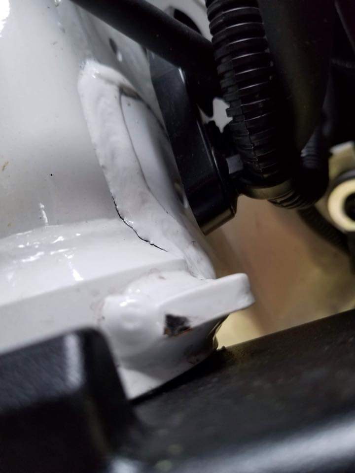

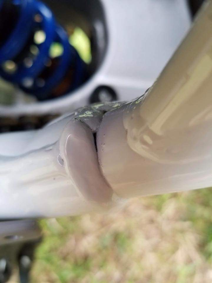

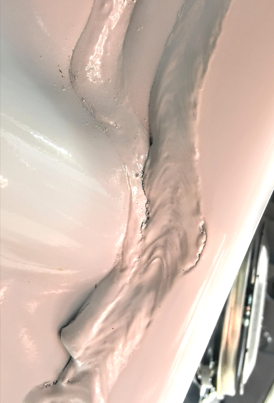

    [attachment=0]FB_IMG_1557413824346.jpg[/attachment]Hallo zusammen,
    in einer internationalen Facebook-Gruppe zur CRF1000 tauchen ganz fürchterliche Bilder von mies geschweißten AT-Rahmen auf. Wirklich bitter, so etwas an einer Honda zu sehen. Kennt jemand von Euch hier ähnliche Probleme? Ich kann bei meiner ATAS gerade keine Überprüfung der Schweißnähte vornehmen, da sie wegen anderer Probleme seit 3 Wochen in der Werkstatt steht. Die viel gelobte Honda-Qualität scheint nicht mehr gegeben zu sein...
    an meiner ATAS sehen die Nähte optisch auch nicht so toll aus. Besser als auf den Fotos aber noch weit davon entfernt wie sie an meiner 97er 750 AT sind. Überhaupt lässt sich ein Unterschied bei der Verarbeitung zwischen den beiden Modellen erkennen. Wo früher eine Schraube als Halterung diente, sitzt heute ein (billiger) Plastikclip. Siehe Demontage der Seitenverkleidung. Ok, theoretisch muss die Verkleidung nur alle 24T KM zur Ventilspielkontrolle weg. Schöner hätte ich aber trotzdem eine Schraube gefunden.
    Aber gut. Bei anderen Herstellern ist es genau so. Kochen alle nur mit Wasser.
    Grüße Benjamin
    P.S. auf Bild 2 sieht man den abgeplatzt Lack am Lenkeranschlag. Hab ich auch. Und fällt halt besonders am weißen Rahmen auf.

    Unschön ist ja das eine, aber aber insbesondere die Naht auf dem letzten Bild hätte nie das Werk verlassen dürfen...die ist n Fall für den Anwalt: Gefahr für Leib und Leben.
    Das ist eine Frage von Programmierung, eher von Spanntechnik aber vor allen Qualitätsüberwachung.
    Einzelfälle, die aber gefunden werden müssen.

    ich würde, wenn der Händler nicht reagiert diese Bilder mit Kopie des FZ Scheines an Honda Motorrad direkt mailen.
    Meines Erachtens könnten sollche teilweise offenen Nächte später durchaus zu Problemen führen. (man weis ja nie wie es darunter aussiejt)
