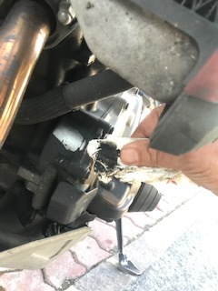

    Ich hatte bisher keine Gelegenheit, das Moped zu putzen, so kann dann nach knapp 3000 km der Motor aussehen:
    Nur die linke Seite ist voll von „Öldampf“, ein dicker Ölfilm. Das kommt nicht vom Krümmer, denn je weiter nach unten umso mehr davon.
    Die blanke Stelle ist mal mit dem Tempo drübergewischt, das was da vorher drauf war sieht man jetzt auf dem Tempo.
    Frage: wie kommt denn da dieser „Öldampf“ (ich nenne das mal so) hin? Auf der rechten Seite ist nur normaler Staub.

    links oben neben dem Batteriegehäuse ist der Überlaufschlauch für die Kurbelgehäuseentlüftung, der ist durch einen Stopfen verschlossen. Vielleicht ist der offen. In diesem Beitrag siehst du die Bilder dazu (Hatte ich auch schon einmal).

    undichte Durchführung für das Lichtmaschinen Kabel werde ich zuhause überprüfen (hab nicht das Werkzeug dabei).
    Stephan: auch da werde ich morgen mal hinschauen, da ist aber kein Ölverlust, von den paar akuten Tropfen jetzt mal abgesehen. Und der Öl-Dampf-Schmierfilm ist nicht frisch, sondern innerhalb der letzten 3000 km entstanden.
    Ich tippe auch mal, dass Öl aus der Kurbelgehäuseentlüftung austritt. Aber durch Überdruck?!
    Zu viel Öl ist mit Sicherheit nicht drin.
    Dann stimmt meine Theorie nicht, dass durch enorme Hitze ein Überdruck entstehen kann und Motoröl austreten kann?
    Denn jetzt, wo der Motor kalt ist, scheint alles gut zu sein!

    bei der Hitze kommt auch das Kettenfett im Ritzelgehäuse in Frage.
    Sonst ist es nicht so warm und entspr. zähflüssig.
    Das würde auch das "Pechschwarz" erklären.
    Ein richtiges Ölleck macht eine sauber Spur durch den Dreck am Motor!
    Schau mal richtig.
    Th.

    danke für die Rückmeldung, da hab ich auch schon drüber nachgedacht. Kettenfett habe ich nicht, aber einen Scottoiler. Den Scottoiler-Tank beobachte ich ganz genau, ja, überschüssiges Öl kann nicht über das Ritzel weggeschleudert werden und dann aus dem Ritzelgehäuse laufen. Meistens wird es aber über das Kettenrad weggeschleudert, da liegt ja auch die Düse an.
    Nur stand das Vorderrad höher als das Hinterrad, dann würde das Öl weiter hinten auslaufen und nicht so weit vorn unter dem Motorschutz. Aber wer weiß, auf jeden Fall habe ich das jetzt noch mehr auf dem Zettel ✔️
