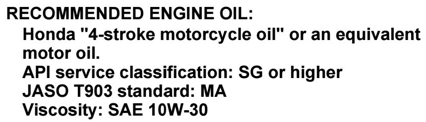

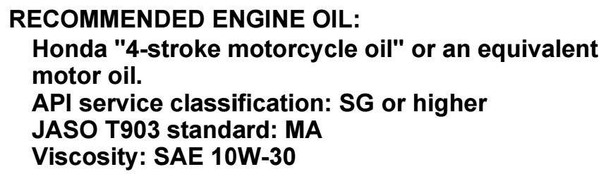

Was schüttet Ihr für ein Öl in die AT 10W30 und gut isses?

10W 30 als Spanne ist ja o.k., aber fahr mal ins europäische Ausland, dann wirds hart...
Macht es so wie der Manfred es geschrieben hat, schüttet 10W 40 rein, dass kriegt man fast weltweit.
Die Viskoität ist nicht alles, auf Markenölen steht immer die japanische Norm MA drauf.
Nehmt MA 2, kann man nix falsch machen.So, aber jetzt noch was wegen dem Intervall von satten 12.000 km:

Du kannst an der Tankstelle jedes beliebige Öl mit JASO MA oder MA2 Norm kaufen.
Viskosität/Ölsorte ist bei der Nachfüllmenge egal.Hallo Manfred
