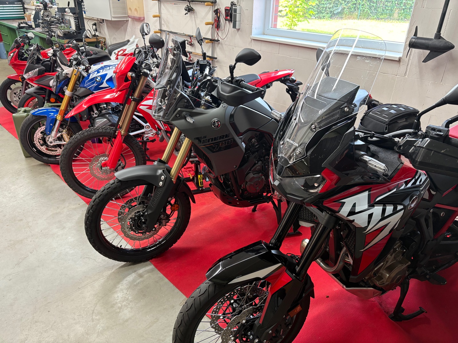

    Das ist relativ einfach zu beantworten. Ich habe 4 eigene Motorräder (Offroad und Straße für meine Frau und mich) und insgesamt 7, an denen ich regelmäßig den Ölwechsel mache (noch von 2 Freunden 3 Motorräder). Da will ich nicht für jedes Motorrad ein spezielles Öl kaufen, sondern habe halt einen 20L Kanister mit einer Sorte Motorradöl und das bekommen alle. Da hat sich für mich das Addinol Pole Position 5W40 bewährt.
