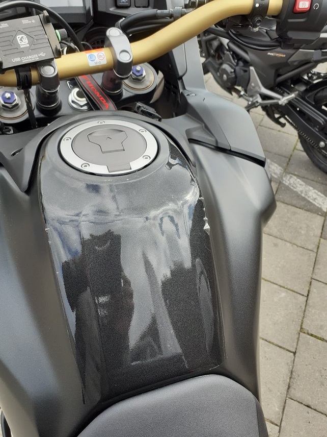

#26 Aber die würde ich für die Twin nicht empfehlen...die Teile sind etwas "unfreundlich" zu den Klamotten.
Habe die auf der Rennschlampe..bieten super Halt, aber nur als Lackschutz eher unpraktisch und ehrlich auch kein optisches Highlight
Ich hatte damals Folie gekauft und dann mit Papier die Form abgezeichnet und zugeschnitten.
Allerdings ist es bei ner klaren Folie immer sehr schwer die ohne sichtbare Einschlüsse anzubringen.
Ich schaff das ja nicht mal bei einem Handy...

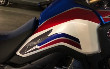

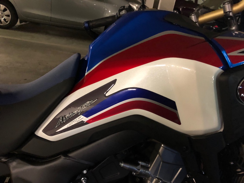

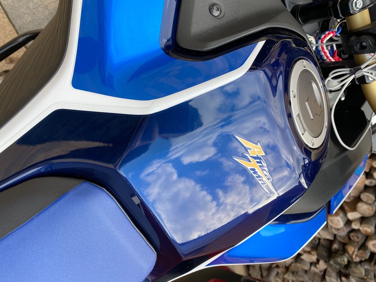

Hi Matthias!
Wie wurde die Folie bei dir angebracht, kalt oder erwärmt?
Sieht wirklich super aus 👍!
Könntest du evtl. falls du noch eine hast ne Schablone erstellen?
Gruß Lisij
#30 Ne Schablone ist auf Grund der Rundungen nicht möglich. Lass das einfach den Folierer machen. Die Arbeitsschritte mal laienhaft beschrieben:
Entlang der Konturen wird ein Klebeband mit einem eingearbeiteten Metallfaden geklebt. Dann wird die später durch die Folie abzudeckende Fläche befeuchtet und die grob zugeschnitte Folie aufgelegt. Ist sie richtig positioniert werden die Metallfäden gezogen und somit die Folie absolut passgenau geschnitten. Dann wird die Folie erwärmt (Heissluft) und angerakelt. Dauer der Prozedur keine 30 Minuten. Kosten 30 EUR.
