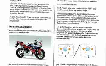

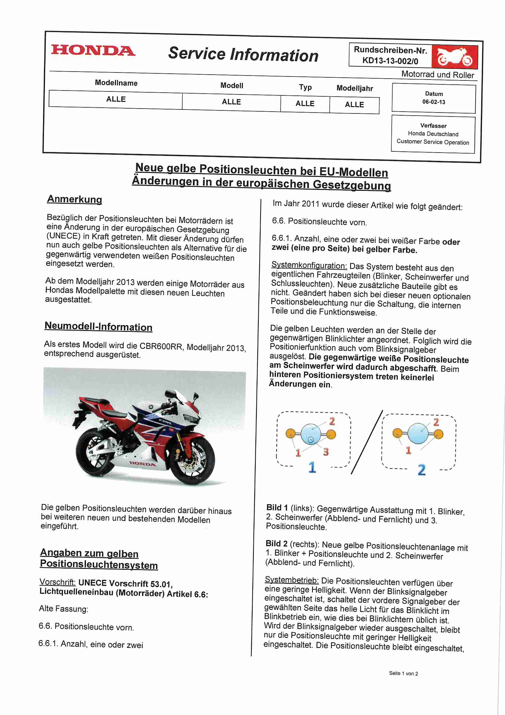

    ich war heute bei der technischen Abnahme, um die Rennerlaubnis wieder um zwei Jahre verlängern zu lassen. Vorweg: sie wurde mir o.B. erteilt. Aaaaber - es gab eine lange Diskussion zu den dauerleuchtenden Blinkern (Positionsleuchten). Die Vorlage der EU-Bestimmung von Honda hat der Herr Ingenöör zwar eher widerwillig geschluckt. Ihm gefiel dann aber nicht, dass die Ringe um die Scheinwerfer leuchten, als wäre eine Angel-Eyes-Standlicht verbaut. Und ihm waren die Positionslampen zu weit innen. Sein Argument: Positionslampen sollen die Breite eines Fahrzeugs aufzeigen und müssten somit an den Lenkerenden zu finden sein.
    Ich habe fast eidestattlich versichert, dass ich keine Änderungen an den lichttechnischen Anlagen vorgenommen habe und durfte dann meines Weges gehen. Er will sich die Tage nochmal nochmal mit Honda in Verbindung setzen.

    Es ist einfach unglaublich, daß solche, angeblich studierte, Ingenieure beim TÜV noch nix wissen über eine seit Jahren geltenden EU-Regelung bezüglich der dauerleuchtenden Blinker. :doh:

    Den Wisch wg Blinkern hab ich als PDF auf dem Handy dabei.

    Zumal das mit den Positionsleuchten auch nicht zwingend vorgeschrieben ist. Die
    Hersteller dürfen, müssen aber nicht. Bis zum Kauf der AT kannte ich das übrigens
    auch nicht. Und außer Honda ist mir auch kein Hersteller bekannt, der diese Regelung
    umsetzt.
