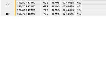

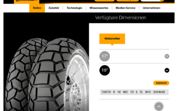

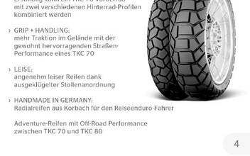

    Hab gerade gesehen das Conti uns etwas neues bringt. Einen zusätzlichen TKC 70 ohne Mittelsteg. [attachment=0]Screenshot_20191107-115518.jpg[/attachment][attachment=1]Screenshot_20191107-115401.jpg[/attachment][attachment=2]Screenshot_20191107-115529.jpg[/attachment]

    Finde ich eine gute Entscheidung von Conti. :clap: Der TKC70 ist ein guter Reifen. Der Mittelsteg hat mich jedoch immer gestört.

    laut Auskunft Conti wird es den 150/70/18 Hinterreifen nur mit Geschwindigkeitsindex S = 180 Vmax geben, der Verkaufsstart ist im Januar 2020 vorgesehen.
    Ich finde das nicht sehr optimal da es ja die TKC 70 Vorderreifen und Hinterreifen bereits in Geschwindigkeitsindex H und T gibt.
    Das Profil sollte m.E. eine Verbesserung haben da der mittlere Steg beim TKC 70 bei Matsch, bzw. nassem Grass weniger Grip aufbaut und dann leicht rutscht.
